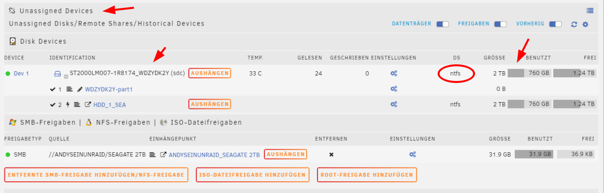

Beide Plugins sind installiert. Im den Einstellung habe ich eine SMB Freigabe für das Laufwerk hinzugefügt. Alles einmal neu gestartet. Das Laufwerk wird zwar nicht mehr als unmountable beschrieben. Die Inhalte des Laufwerkes sind aber immer noch nicht im Netzwerklaufwerk sichtbar. Hast du eine Idee?

Magst du bitte noch einmal drauf schauen - wo kann ich die 2 TB Platte als UAD auswählen?
die ist ja jetzt da wo sie sein soll
unter /mnt/disks/ ist diese jetzt verfügbar, in den Einstellungen der disk kannst du diese auch per smb freigeben usw usw usw ...
vielen Dank - hat funktioniert...
