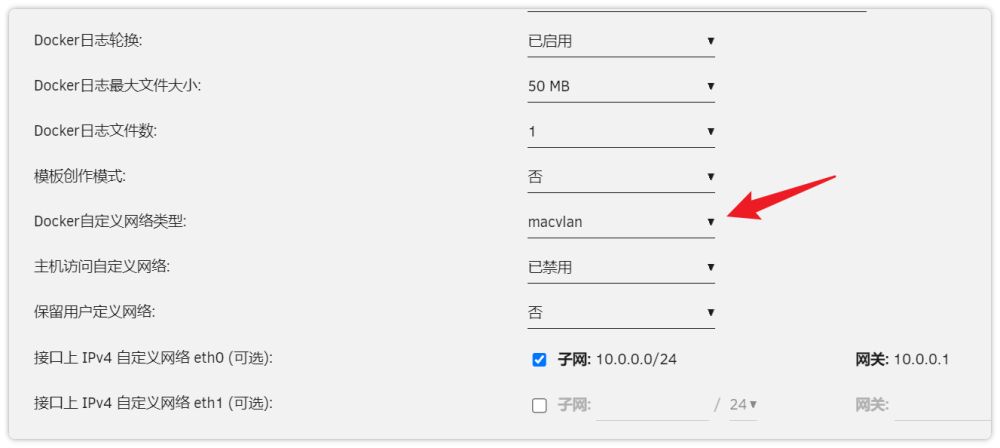

可以尝试更改“Docker 自定义网络类型”:如果当前是 macvlan 那么改成 ipvlan,如果当前是 ipvlan 那么改成 macvlan 。

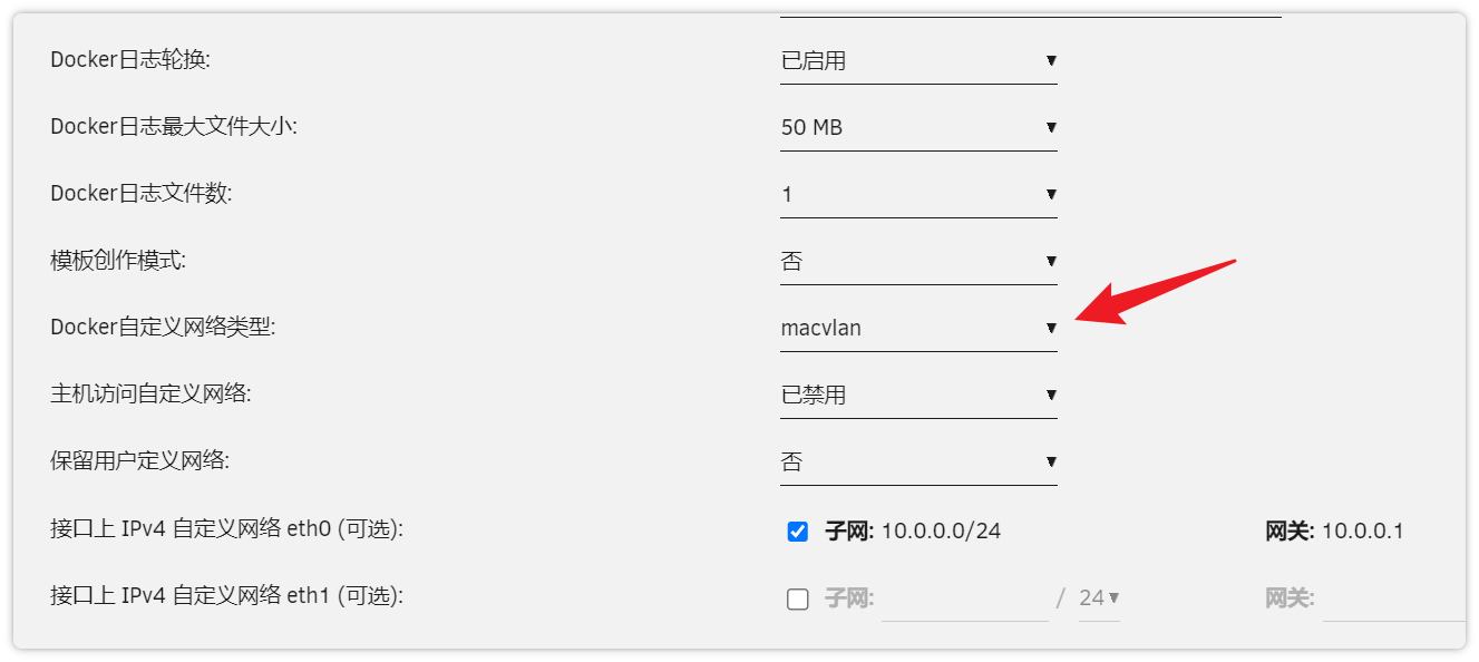

很奇怪,在我的docker设置里,这一项ipvlan处于灰色的不可选状态。
网卡得开启桥接才能有ipvlan。你的故事过于曲折,我大脑已经死机了。
