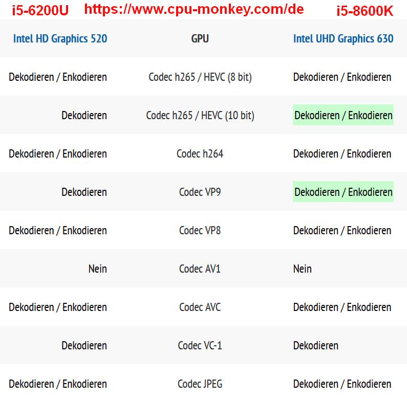

Also die CPU ist zumindest für HEVC besser geeignet.  (Siehe Screenshot unten)

Technisch nutzbar und zumindest HEVC sollte sie gut unterstützen knnen.
Es kommt jetzt natürlich darauf an, von welchen Codecs in welche Du transcodieren willst und mit welchen Auflösungen und Besonderheiten (Tone Mapping, Subtiteln...) da umgegangen werden soll. Bei AV1 in 4k zeigen beide CPUs wohl die "weiße Fahne".
Aber der I5 8.Gen wird mit seinen 6 Cores bestimmt schon mal auch auf der COPU selber mehr machen können, als die I5 6.Gen mit nur 2 Cores.

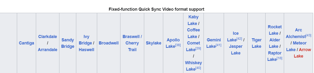

Hier wird es schwierig. Intel CPUs, die schon die ganz neuen Codecs beherrschen sind noch nicht auf dem Markt. Die sollen erst mit Meteor Lake (einem neuen Sockel in Zukunft) kommen (wenn ich mich recht erinnere).

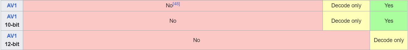

Wirklich schade, dass man sich noch nicht für AV1 rüsten kann.
Gibt es da irgendwelche Hinweise über welchen Zeit Horizont wir reden, bis es dafür Hardware gibt?

Ja das ist echt schade!!! Aktuell kann man nur zu AM5 *G CPU greifen oder als PCIe eine Intel ARC A380 Grafikkarte.
Es wird wohl keine neue Serie für den Intel 1700 Sockel kommen mit AV1.
Der Release für den neuen Intel Sockel mit AV1 CPUs wird für Ende 2024 "erwartet".

Aber AV1 Decode können doch Intel iGPUs ab der 12 Gen bzw die 11th Gen mit Iris Xe.
Habe das mit meinem Intel Nuc mit i5-1135g7 auch getestet. Geht sogar unter Plex.
ja, aber die Endgeräte müssen es können, Smart TV, FTV, Shield TV, ... ansonsten ist es immer ein encoded stream zuhause ...
und ja, Intel ab können decoden ...
und transcoden dann zu h264 um den stream kompatibel zu machen, nur wer will das zuhause ;)
und software decode auf den clients ... geht auch nur bis 1080p meist gut, bei 4k ist dann meist Ende ...
und um seine Bibliothek in AV1 zu encoden, dafür braucht es halt die passende (i)GPU ;)
Ich dachte hier geht's nur ums encode.
Für den Server bringt es nur was wenn Decode und Encode unterstützt wird wenn man auf einen Codec setzt.
Mit Decode lässt sich per Hardware "lesen" und abspielen.
Möchtest du deinen Bibliothek in AV1 umwandeln und damit Platz sparen benötigst du Encode.
Natürlich ist Software Encoding von AV1 auch möglich per CPU, allerdings der Nachteil:
- Eine Datei braucht viel länger bis sie fertig umgewandelt ist als wie mit GPU.
- Mit CPU Encode läuft die CPU nahe zu auf 100% Last, verbraucht damit viel strom wenn man viel Content Transcodiert.
Dafür ist die Quallität von CPU Encoding höher als mit GPU, manche enkodieren deshalb nur per CPU um eine höhere Video-Quallität zu erhalten.
Ich bin der Meinung wenn man gute Einstellung wählt, sieht man den unterschied kaum für Streaming.
