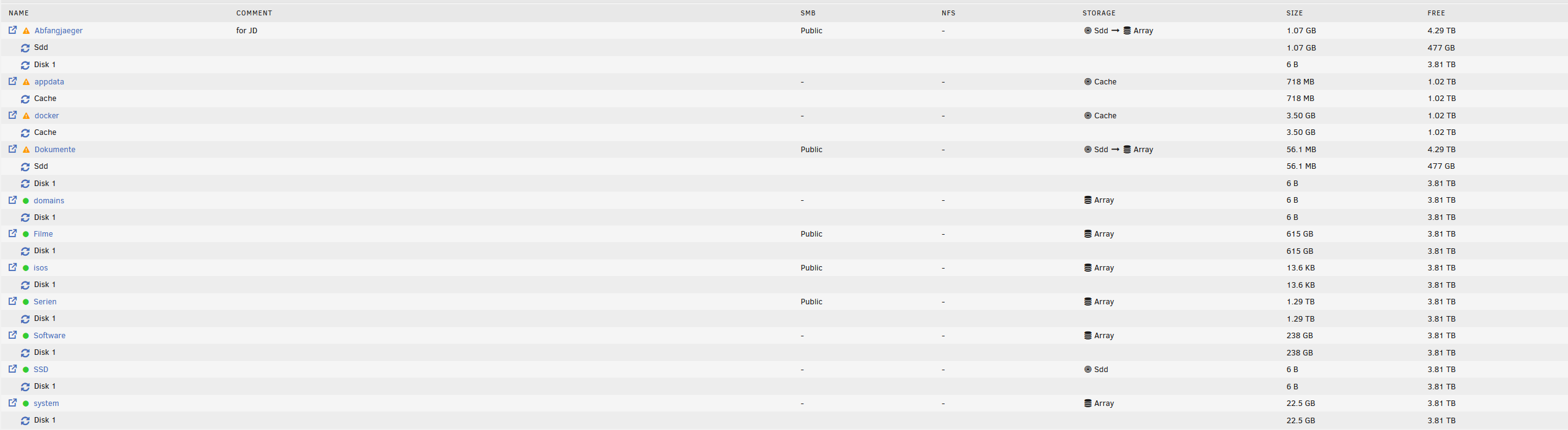

Mach doch mal einen Screenshot vom webui, konkret der shares Seite, nachdem du auf "compute all" geklickt hast.
-> Ich vermute irgendwelche Docker Daten sind auf der HDD und nicht auf dem Cache
hier kommt sofort :D

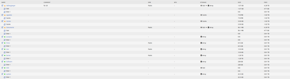

System ist auf Disk 1, das sollte auch auf den Cache. Da ist das Docker system selbst drin.
domains und isos sind auch auf Disk1
Ich würde alle 4 Systemshares auf den Pool/SSD/Cache legen. Dann kann die Disk in Spindown gehen (sofern man das so konfiguriert hat).

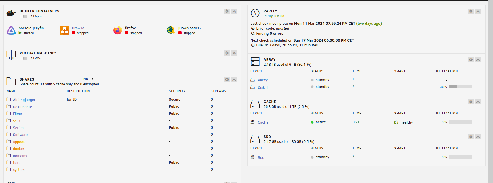

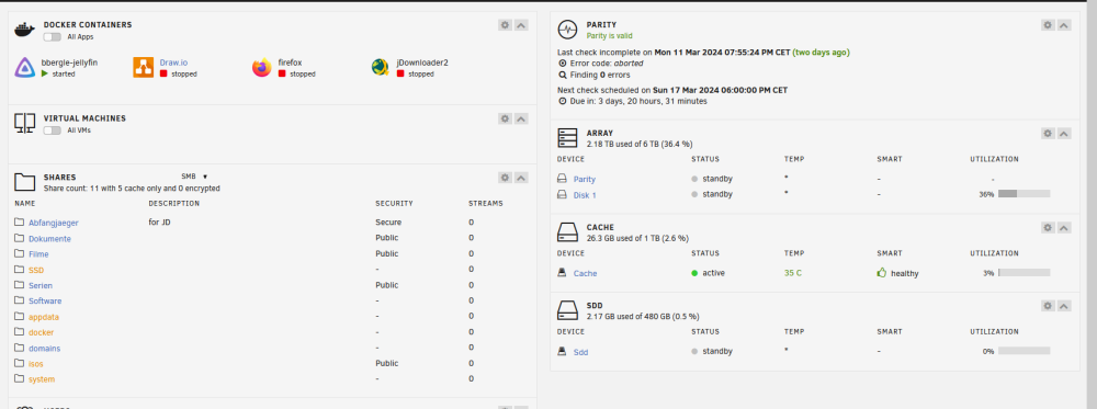

Danke @DataCollector und @jj1987
das war die Lösung:
