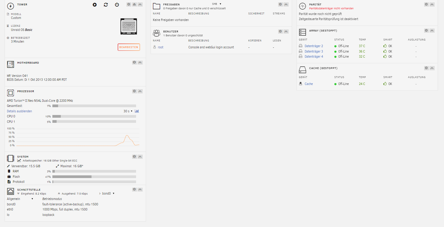

ich habe seit heute die Meldung, dass mein USB Stick offline oder defekt sei. Der Server lief 2 Wochen ohne Probleme, hatte heute "nur" eine weitere HDD eingebaut.
Anhand der Anleitung Changing the flash device habe ich einen neuen Stick mit einem Backup genutzt. Gleiches Ergebnis. (Siehe Screenshot). Testweise einen weiteren Stick genommen, auch das gleiche Ergebnis.

4 hours ago, doxxger said:
- Habt ihr eine andere Idee bzw. bessere Idee?
1/ plugin flash remount mal testen, manche boards schmeißen unter manchen Umständen den Stick raus und dann ...
2/ erstmal einen anderen Stick testen, Trial Lizenz blank, booten und schauen was passiert, Umzug kann man immer noch machen
