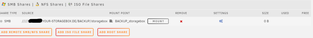

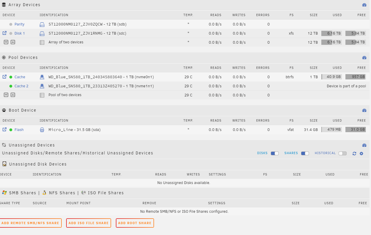

April 25, 20242 yr Würde mich mal hier gern einklinken. Ich habe folgende Festplatten Konfiguration im Unraid Nun habe ich bei Hetzner eine 1 TB StorageBox, die würde ich gerne dort einbinden, als Backup Server für nur "ausgewählte" Dateien, wie z.b. den Ordner "appdata" und andere wichtige Dokumente usw. Nun dachte ich, man könnte es unter SMB Shares einfach mounten? Nur tut sich da nichts, muss man noch extra was konfigurieren? Gibt es da sonst bessere Möglichkeiten die Storage Box von Hetzner als Backup Server zu nutzen?
April 25, 20242 yr 1 hour ago, Just-a-Tourist said: Nur tut sich da nichts, muss man noch extra was konfigurieren? deine logs sichten und schauen welcher Fehler kommt, damit dann suchen und die Lösung umsetzen ... ist ja auch ne smb Kiste wo auch extern zugänglich ist ...

August 1, 20242 yr On 4/25/2024 at 6:19 PM, Just-a-Tourist said: Nun dachte ich, man könnte es unter SMB Shares einfach mounten? Nur tut sich da nichts, muss man noch extra was konfigurieren? Gibt es da sonst bessere Möglichkeiten die Storage Box von Hetzner als Backup Server zu nutzen? SMB/CIFS musst du sehr wahrscheinlich noch an deinem Router freigeben, aber wirklich schlau ist das Protokoll über Internet nicht. Vermutlich blockt auch noch dein Provider den entsprechenden Traffic.
