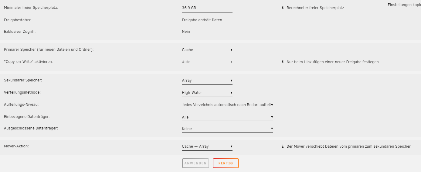

Hallo zusammen, ich haber für eine Freigabe die auf dem Screenshot zu sehende Einstellung gewählt.
Für mein Verständnis sollte es so laufen, dass wenn ich (viele) Daten auf diese Freigabe kopiere, wird erst der Cache befüllt (250 gb) und wenn die Grenze zu den 36,7 GB erreicht ist, wird automatisch auf das Array geschaufelt.
Passiert aber nicht. Der Kopiervorgang stoppt und sagt, dass kein Speicherplatz mehr frei ist.
Wo ist mein Denkfehler?
Besten Dank
Ist die zu kopierende Datei vielleicht größer diese ca. 37GB?
Diese "Frei"angabe funktioniert nur dann so, wie Du es Dir vorstellst, wenn die Dateien kleiner als diese Minimalgrenze sind.
Deshalb sollte man diese Grenze immer etwas größer (2mal so groß) wie die jemals darauf zu kopierende Datei wählen.

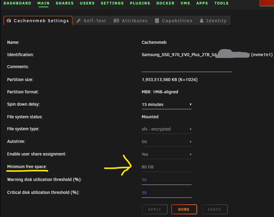

Es gibt im Cache selber auch eine solche Größeneinstellung. Wie sieht die denn bei Dir aus?
52,4
sollte also auch dicke reichen. Inzwischen bin ich mit der Übertragung aller Daten fertig und habe es im Terminal direkt auf die Disk gespielt, sodass das unbeaufsichtigt nicht immer stoppt. Muss es demnächst mal noch überwachen, ob das im normalen Betrieb auch passiert bzw. nicht passiert.
Weiß auch nicht, was das war.

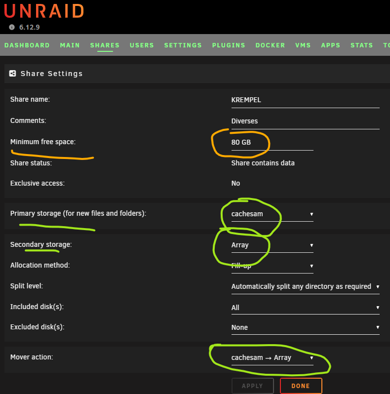

Hast Du in dem verwendeten Share so eingerichtet, daß
a) ein Minimaler platz frei bleibt  und
b) bei vollem Cache auf das Array (secondary Storage) durchgeschrieben wird?
Welche Einstellung in den Shares wäre das?
Primary ist cache, secondary ist Array. Mover action ist chache -> Array.
Ich war der Meinung, dass hier die Funktion des movers an die minimum free space geknüpft ist.
Share Minimum Free (sollte etwas größer sein, wie die größte jemals zu schreibende Datei).
Cache Minimum Free (sollte etwas größer sein, wie die größte jemals zu schreibende Datei).
Und wenn im Share geschrieben wird und der Cache sich als voll meldet, dann wird ins Array durchgeschrieben.

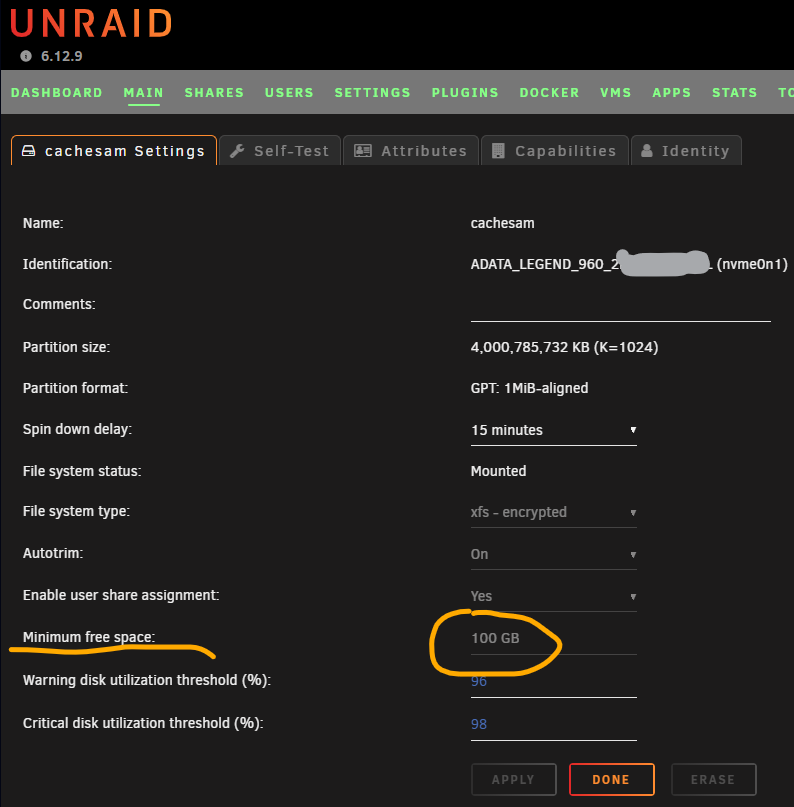

Bild 1: Share (gelb = minimum Free Space;  Grün = Wie soll weiter geschrieben werden)
Bild 2: Im Cache gibt es auch ein Minimum Free Space.
Edited by DataCollector
