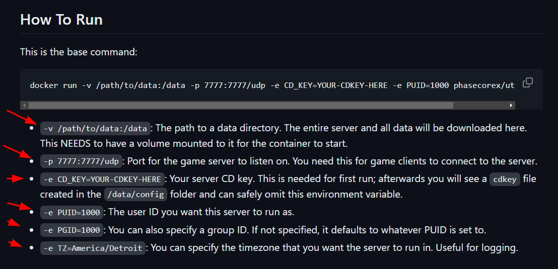

du "erstellst" auch keinen Docker sonder du startest einen Docker mit den Parametern ... mehr willst du ja gar nicht.
webui, Docker, unten "add container", ausfüllen, fertig.
das Ausfüllen ist jetzt deine Hürde ... und das kann man ableiten, es sind ein paar Felder ...
Name
Repo
-v sind mounts (add path)
-e sind Variablen (add enviroment variable)
-p sind ports (add port)
das Gaze jetzt angepasst ... auf den Host (in dem Fall Unraid)
Beispiel
-v .... Container Path /data lässt du wie angegeben, Host Path wäre z.Bsp. /mnt/user/appdata/ut2004
-p ... Container und Host Ports übernehmen
-e ... Unraid bevorzugt UID 99 / GIS 100
-e ... Timezone Europe/Berlin
-e ... CD Key wirst du haben ;)
Schau dir doch einfach mal einen Docker an wo du bereits gestartet hast, wenn noch nicht, dann schau dir doch einfach an wie der UT09 aussieht ...
ist selbsterklärend mit ein wenig Fantasie ;)

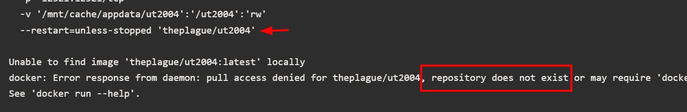

Hallo ich nochmal, ich krieg das denke ich nicht ohne Hilfe hin, würdest du @alturismo Bitte nochmal schauen ob ich auf den richtigen weg bin, wenn man das so überhaupt sieht. So wie ich das sehe muss ich Server Dateien jetzt local hochladen auf den Server?
docker run
  -d
  --name='UT2004'
  --net='bridge'
  -e TZ="Europe/Berlin"
  -e HOST_OS="Unraid"
  -e HOST_HOSTNAME="Server"
  -e HOST_CONTAINERNAME="UT2004"
  -e 'MAP'='DM-Antalus'
  -e 'GAME'='XGame.xDeathMatch'
  -e 'WEBSERVER'='true'
  -e 'WEB_USERNAME'='admin'
  -e 'WEB_PASSWORD'='Docker'
  -e 'GAME_PARAMS'=''
  -e 'EXTRA_GAME_PARAMS'=''
  -e 'USER_INI'='User.ini'
  -e 'SERVER_INI'='UT2004.ini'
  -e 'UID'='99'
  -e 'GID'='100'
  -e 'UMASK'='0000'
  -l net.unraid.docker.webui='http://[IP]:[PORT:12321]/'
  -p '7777-7778:7777-7778/udp'
  -p '12321:12321/tcp'
  -v '/mnt/cache/appdata/ut2004':'/ut2004':'rw'
  --restart=unless-stopped 'theplague/ut2004'
Unable to find image 'theplague/ut2004:latest' locally
docker: Error response from daemon: pull access denied for theplague/ut2004, repository does not exist or may require 'docker login': denied: requested access to the resource is denied.
See 'docker run --help'.
Der Befehl ist fehlgeschlagen.
du musst auch auf das popup klicken wenn ich eine Notify bekommen soll, beispiel @ThePlague ;) wenn man den Namen mit @ davor tippt ....
fangen wir mit der Basic an, repository hast du anscheinend theplague/ut2004 eingetragen, würde bedeuten du hast den Docker wirklich selbst gemacht und bei dockerhub für alle bereitgestellt ... wovon wir jetzt mal nicht ausgehen ;)
wenn du jetzt mal schaust was oben postet wurde, was auf dem github als Anleitung steht ... beim docker run ....
dann schaust du nochmal was da steht, PUID und PGID, nicht UID und GID ...
web_username ... user sehe ich auch nicht als verfügbare Variable ... wäre nicht tragisch, hat nur keinerlei Funktion ;)
der 1. kleine Schritt ist ja gemacht, fang mit der richtigen repo an ... du siehst ja in der Regel auch immer warum etwas nicht geht ...
in deinem Fall kam ja auch
