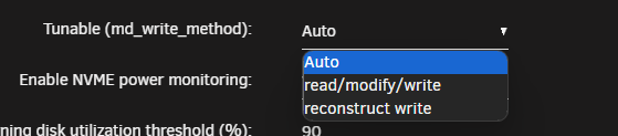

turbo mode (reconstruct) ist aktiviert ? geht auch im laufenden Betrieb ... wie bereits mehrfach geschildert ... ;)
settings, disk settings
das auf reconstruct stellen, dann hast du volle performance, macht zum befüllen inkl. Parity Sinn.
Wenn das aktiviert bleibt, nicht wundern, dann laufen immer ALLE Platten beim Schreiben an und nicht nur 1 + Parity ... dafür halt fast native Geschwindigkeit was gerade die HDD so kann im aktuellen Stand.
oh ha, die Einstellung hat die Geschwindigkeit fast verdreifacht.
Besten Dank dafür.
Noch eine Rückfrage. Dass alle Platten anspringen will man ja ggf. nicht immer bei jeden Schreibvorgang. Somit nutzt man das eher für den Datenumzug und sonst wird es wieder auf Auto gestellt.
Korrekt?
Korrekt?
Ja.
"Reconstruct Write" ist für vergleichbare Fälle dieser Art.
Da das aber den ganzen Stromspar mechanismen entgegen wirkt, sollte man das nur einsetzen, wenn man es wirklich zu brauchen glaubt.
