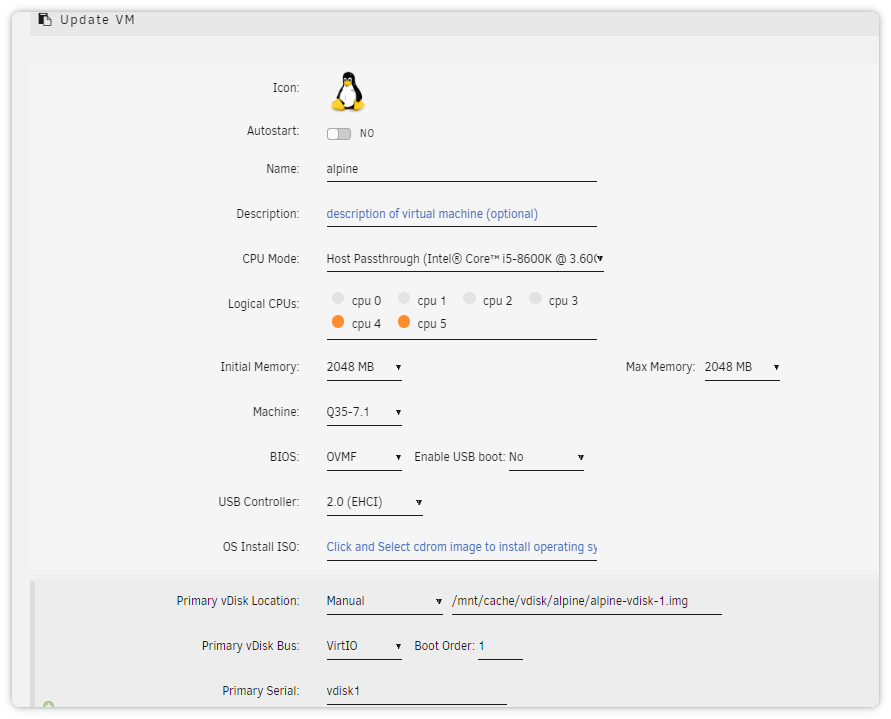

17 minutes ago, JackieWu said:
Unraid 上面虚拟机的配置,比如:
4.thumb.png.1d254e919b44f636be7e91d6e01f654c.png5.thumb.png.1a2b070f531f20d15417bcba14e52333.png

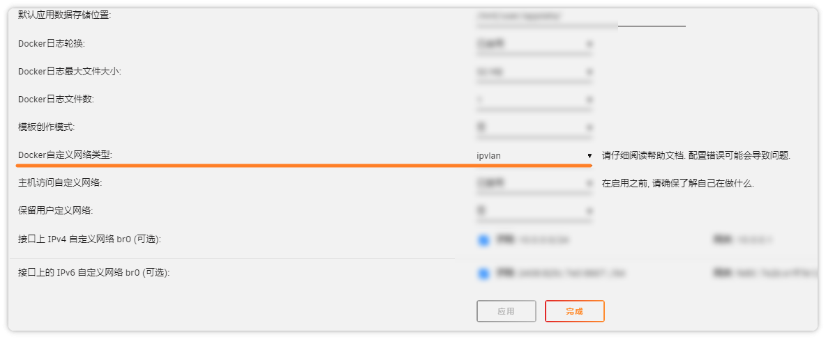

尝试更改一下“Docker自定义网络类型”:如果用的是 ipvlan 那么改成 macvlan,如果用的是 macvlan 那么尝试改成 ipvlan。
按照你说的去操作还是一个样子,完全无法获取
