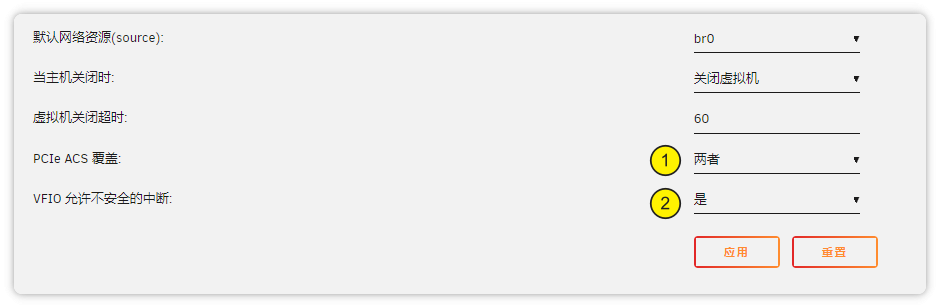

IOMMU 分组问题,尝试打开下面的两个设置重启后再尝试。
打开这两个设置,启动时卡在启动界面
