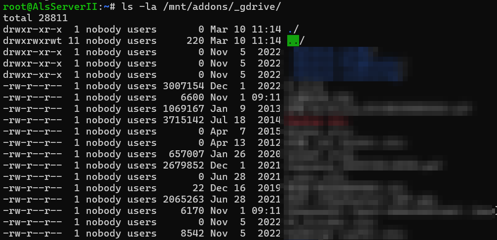

mein gdrive rclone mount Befehl lautet
mntpoint="/mnt/addons/_gdrive/"
remoteshare="gdrive:"
rclone mount --daemon --max-read-ahead 1024k --uid 99 --gid 100 --allow-other --vfs-cache-mode writes $remoteshare $mntpoint &

Mich wundert schon, dass es zwischen @alturismo und mir unterschiedliche Berechtigungen nach dem mount gibt. Bei mir ist es so wie beim @sylvio2000:
root@Tower:~# ls -la /mnt/addons/gdrive/
total 0
drwxrwxr-x 1 nobody users  0 Feb 25 21:20 ./
drwxrwxrwt 3 nobody users 60 Feb 25 21:20 ../
drwxrwxr-x 1 nobody users  0 Feb 24  2023 Backup/
Vielleicht sollte mal jemand testen ob in dem fraglichen Container mit einem eigenen User und einer eigenen Gruppe gearbeitet wird.
