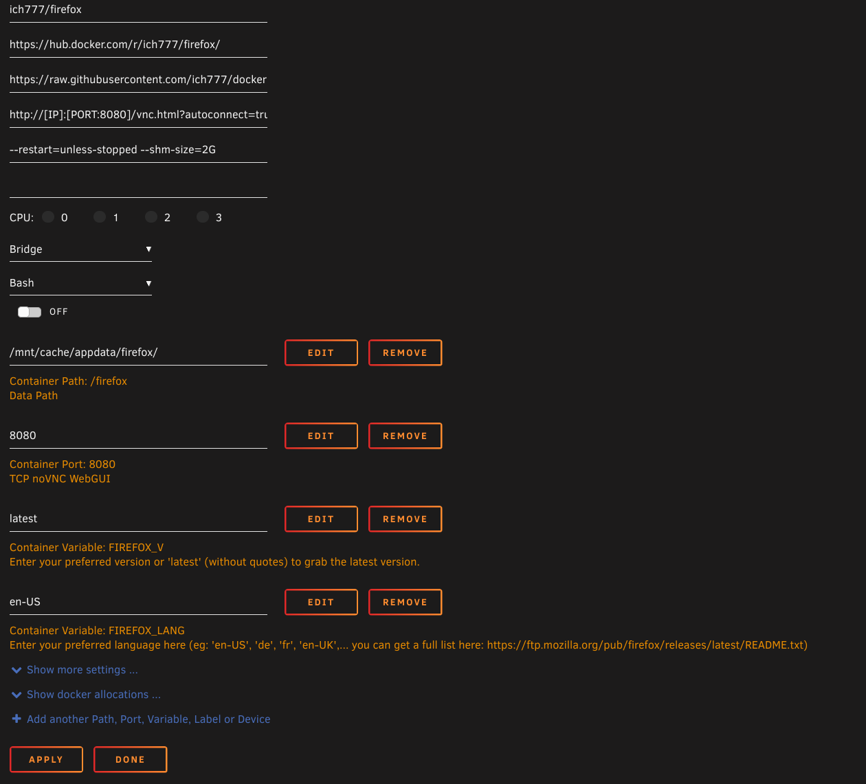

Hier die Ansicht Deines Firefox Containers vor der Installation:
noVNC WebGUI ist ja vorgegen und mandatory, diesen Eintrag also löschen und manuell, wie zuvor geschrieben, hinzufügen und entsprechend ändern?

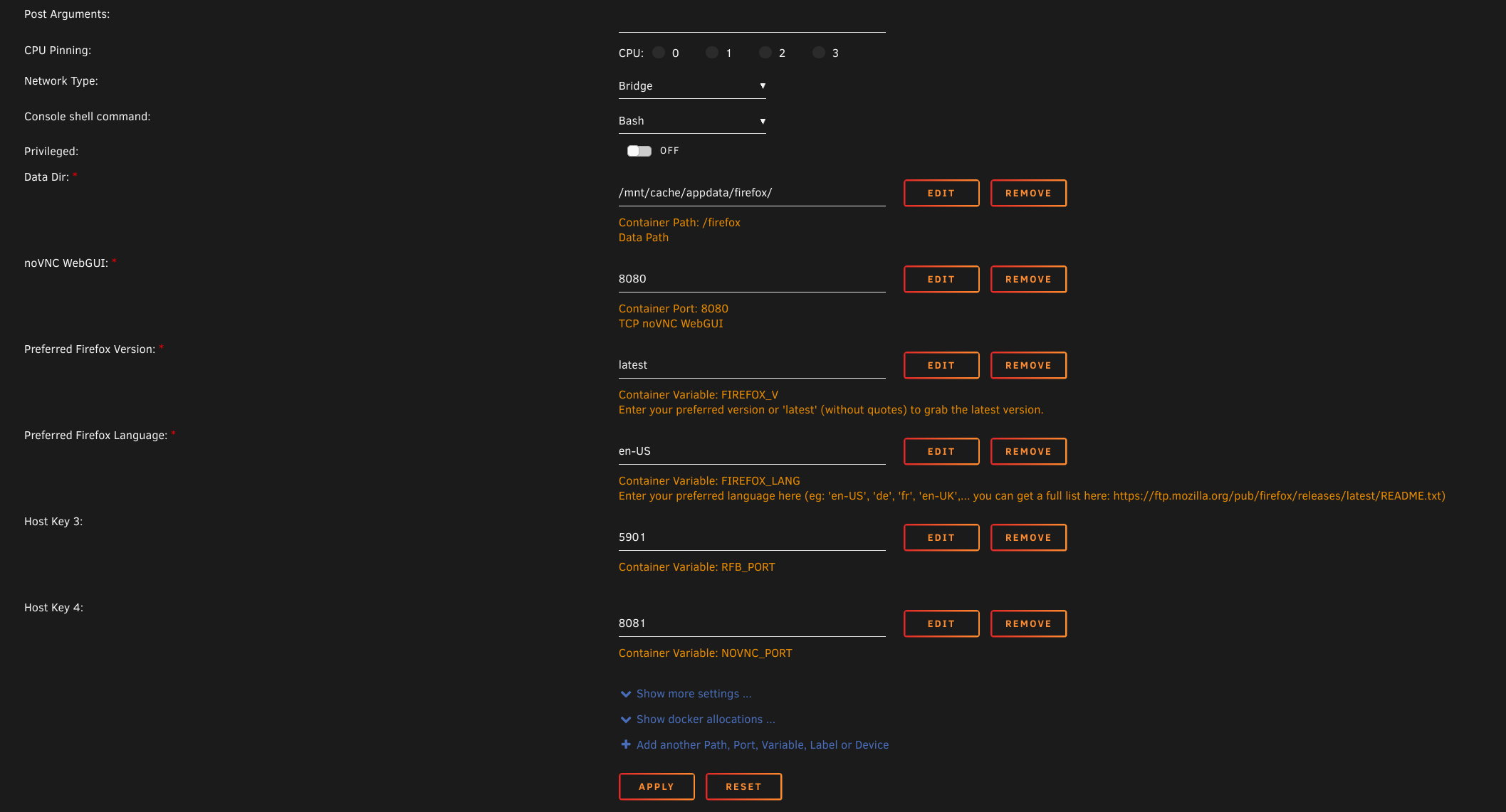

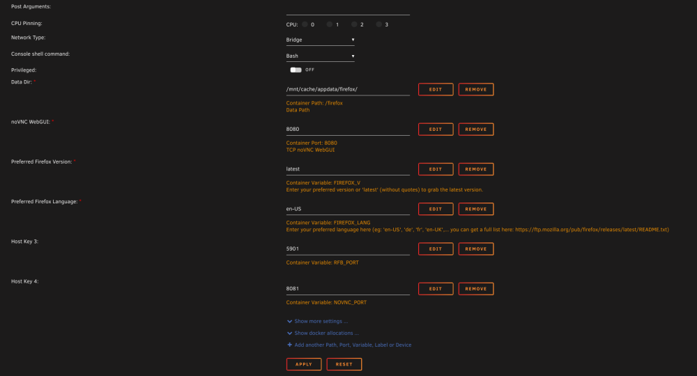

Quasi so:
Nein, den Eintrag von der WebGUI kannst du löschen vom Firefox template und du musst das port mapping in deinem VPN container machen weil du leitest den container ja da durch oder (ich sehe in deinem screenshot aber noch nicht das du den da druch leitest)?
Sprich 8081 containerseitig und hostseitig was du willst aber ich würd auch 8081 nehmen für Firefox.
jDownloader2 kannst du ja so lassen wie es ist aber du musst auch ein port mapping von 8080 zu 8080 im VPN container anlegen, sonst kommst du wieder nicht auf die WebGUI.
