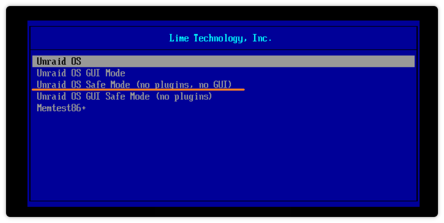

日志里面没看出来有什么问题,建议你使用安全模式观察一阵子。
像这种日志里面没有明确报错信息的情况下出现失联、宕机或重启的问题,大多都是硬件上的因素导致的,建议你重点再排查一下内存和 BIOS 设置。内存你可以插单根进行观察,如果有条件的话可以尝试使用普通低频的内存条;BIOS 里面再去检查下有关超频一类的设置(CPU 超频,内存超频),能关掉的就关掉。

谢谢大佬,昨天降低了内存频率,看了应该是没有开超频,cpu的没注意,今天算是持续了一天还没发作,如果在失联的话我就再进BIOS试试看,然后试试安全模式,非常感谢,后续有啥变化了我再来更新情况,类似的情况也可以有个参考。
