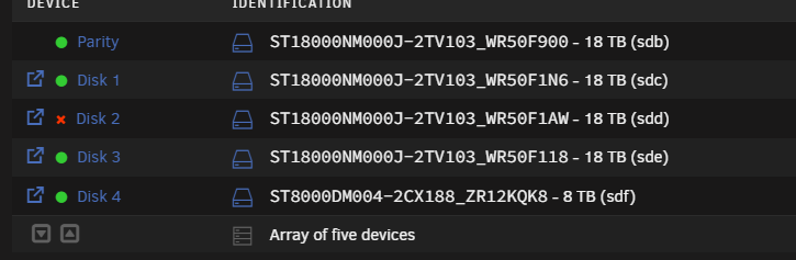

Hallo zusammen, ich weiss sicher eine blöde frage, aber ist wen mir das so angezeigt wir, die Disk defekt, oder habe ich was falsches geklickt,
Danke für eure Hilfe

Disk Info sehen so aus, hilft das?
"Schweb" Mal mit der Maus über dem roten X - was kommt? Bzw. was steht im Abschnitt der Array Operations - da wo Array Stop. Etc. steht?
hoffe dies wart was Du meintest, sehr komisch von einem tag auf den anderen, bei Array Operations steht nichts anderes, also sieht aus wie immer.

Deine Disk2 ist also deaktiviert und das, was Du siehst, ist aus der Parity emuliert.
!! Spätestens hier ist die Stelle an der Du ein Backup der Daten dieser Disk anfertigen/aktualisieren solltest. !!
Somit kannst Du die betreffende Disk rausnehmen und ggf. extern noch mal intensiver testen.
Sollte die Disk in Ordnung sein, kannst Du versuchen die wieder einzubinden.

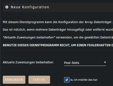

Ich habe da einen Screenshot vom Array gemacht und auf neue Config gestellt. Danach Platten wieder wie gehabt zugeordnet und meistens lief dann wieder alles.
Wichtig!!!
Der Haken muss allerdings gesetzt werden, dass die Parrity noch gültig ist.

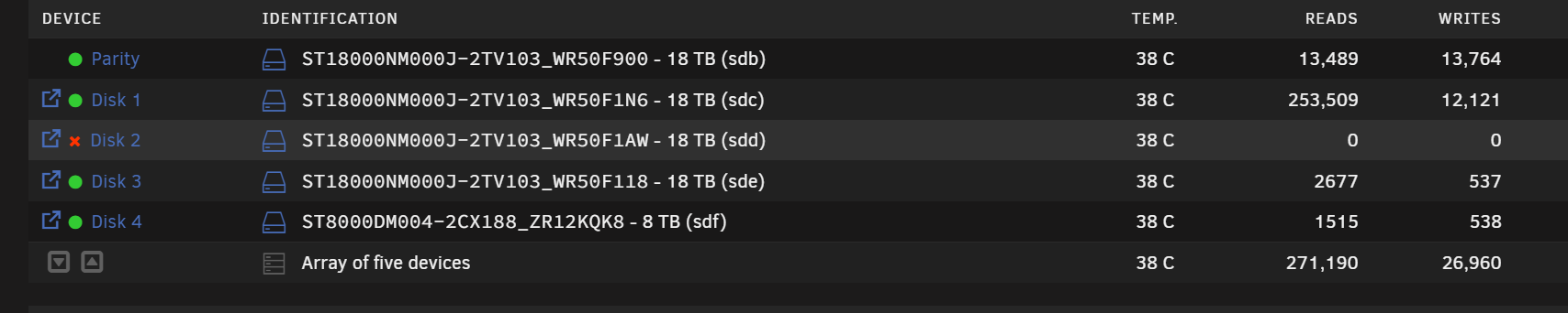

Disk wieder angeschlossen, sieht so aus
Ich weiss echt nicht wirklich was ich machen soll, als defekt zurück schicken kann ich sie ja nicht, da sie läuft.

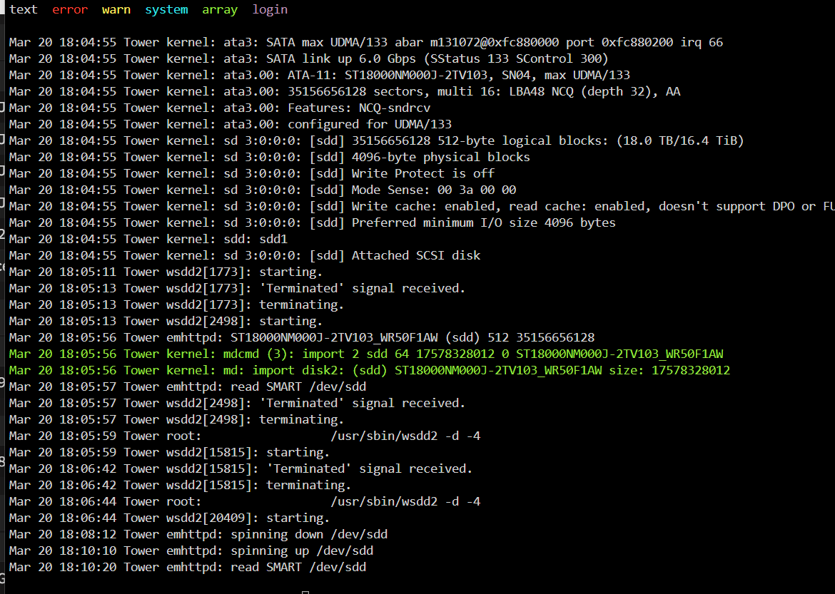

tower-diagnostics-20240327-0520.zip
ps anbei noch das Diagnostic File
Edited by MrRog

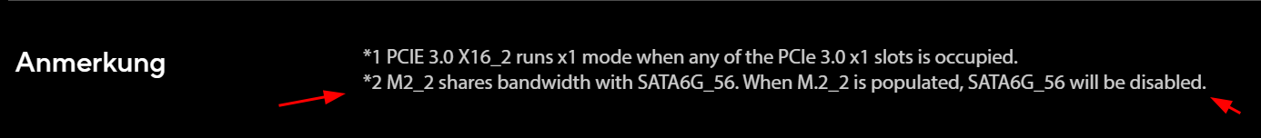

mal gefragt, wie ist denn die Bestückung genau ? alle 6 onboard sata belegt ?
ich sehe jetzt auf den 1. Blick keinen separaten SATA Controller (pcie), wenn du alles bestückt hast ...
Beispiel
berücksichtigt ?
wobei, ich sehe doch da einen zusätzlichen ASMedia Controller 1064
06:00.0 SATA controller [0106]: ASMedia Technology Inc. ASM1064 Serial ATA Controller [1b21:1064] (rev 02)
	Subsystem: ZyDAS Technology Corp. Device [2116:2116]
	Kernel driver in use: ahci
	Kernel modules: ahci
sag mal an was, wie, wo ... angeschlossen ist ... vielleicht auch mal einen anderen (freien) Port probieren ...
dann können andere vielleicht besser helfen, bei AMD MB bin ich raus

"Ich habe da einen Screenshot vom Array gemacht und auf neue Config gestellt"
verstehe ich nicht ganz, magst Du mir das genauer erklären
Kopere nun alles weg von Diks2 auf Disk5 krass das dauert sicher Monate
Sind deine Festplatten in einem USB Gehäuse zu Hause?
Wenn Ja, sieht es so aus, als ob der USB Controller dir ein Problem bereitet hat, oder vielleicht auch das Kabel.
In dem Fall (das hatte ich auch in der Vergangenheit) hat bei mir teilweise ein Reboot geholfen, allerdings, musste ich die Platten neu zuordnen.
Du kannst ja dein Array stoppen und die defekte Platte RO mounten. Wenn da die Daten noch vorhanden sind ist es vermutlich so wie ich es vermutet habe (ohne Garantie)
Ich beschreibe dir hier wie ich es bei mir gemacht habe, weise dich aber darauf hin das im Falle eines Festplattendefektes deine Daten verloren gehen könnten, da du dann nicht mehr den Arrayverbund bzw. die Sicherheit der Parrytät hast.
Dumachst ein Screenshoot von deiner Plattenbelegung, bzw. schreibst dir auf, wie du die Platten im Array plaziert hast.
Dann gehst du unter Werkzeuge und setzt deine Config zurück (aber nur für das Array)
Die aktuelle Zuweisung für den Pool kannst du so belassen (so auswählen wie im Screenshoot)
Danach weist du deine Platten erneut im Array zu und dann sollte alles wieder laufen.
Jetzt prüfst du deine Disks über die Diskfreigabe auf Inhalt. (Nicht über die Freigaben, sondern über die Disks selbst)
Wenn alles gut ist, sind die Daten auf den ursprünglichen Platten verfügbar.
(Parrytätsprüfung muss danach erfolgen wenn alle daten auf den Disks vorhanden sind)
Edited by zero_neverload
Hallo zusammen
ich werde asap mal aufschreiben wo welches Kabel eingesteckt ist, (controller) plus das kabel tauschen / port
Die Disk selber ist jetzt leer, habe alle Daten auf andere Platten verschoben.
Die Disk war nur schnell in einem USB Gehäuse zum Testen, ob die Disk an einem anderen PC erkannt wird, von wegen die Disk hat ein Problem...
Gruss und Danke
update:
Neues Kabel, anderer Steckplatz, jedoch gleiches Verhalten, ich formatiere die Disk noch mal, @zero_neverload ich habe da ein wenig bammel, wen ich es vermassle, sind alle meine Daten weg, schon sehr komisch mit der Disk, an einem anderen Rechner kann ich diese ohne Probleme lesen usw, nur in Uraid scheint sie Probleme zu machen
