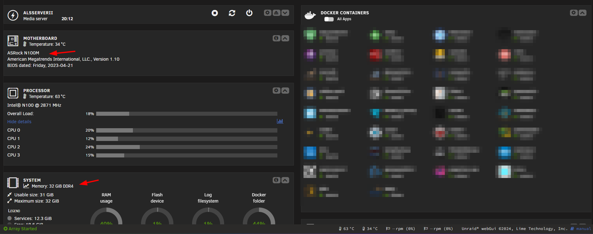

Das ist ja interessant, über den N100m hatte ich auch mal nachgedacht. Bist du zufrieden mit dem Teil? Ich war bzgl. der Performance unsicher. Läuft das alles schön snappy?
Was zieht das kleine Ding so über die Steckdose wenn alle Docker aktiv sind und ihre "Arbeit" verrichten? Ich habe gesehen das sich so ein B760 mit dem i3 im Idle um die 10W genehmigt, wie es aber im täglichen Betrieb bei Teillast aussieht, dazu konnte ich leider nichts finden.
Kannst du abschätzen wie sich deine Dockersammlung in Bezug auf Performance + Stromhunger auf meinem avisierten System machen würden? Würde man da einen Unterschied bemerken welcher Unterbau hardwareseitig in Verwendung ist?
ich bin sehr positiv davon überrascht und überzeugt, so sehr das ich alle Standard Dienste auf den "Kleinen" umgezogen habe und mein "Großer" Unraid nur noch als VM und Backup Server fungiert ...

hier siehst du ja einiges zu dem / den Boards, @MPC561 hat dazu ja einiges zusammengetragen ...
Unter anderem auch ich habe dort parallel etwas zu n100m ergänzt, auch ein paar Meinungen wie ich das im "laufenden" Betrieb sehe ...
hier bin ich im Idle bei ~ 15 W ... aber ich hab einige Dienste laufen wie du oben siehst ;) ist eine sehr individuelle Geschichte mMn ...
