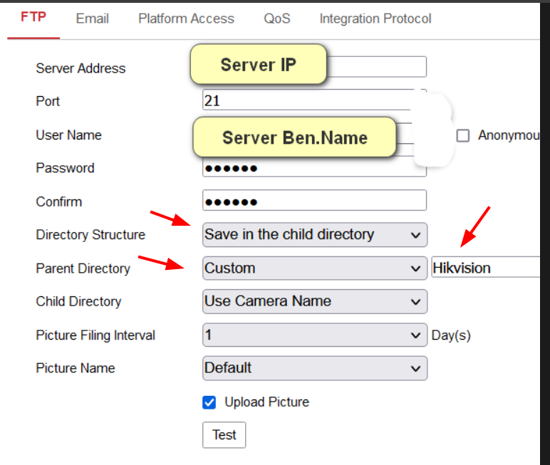

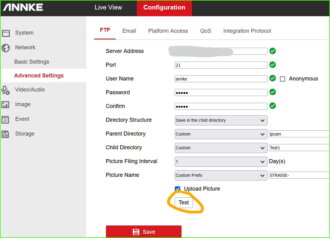

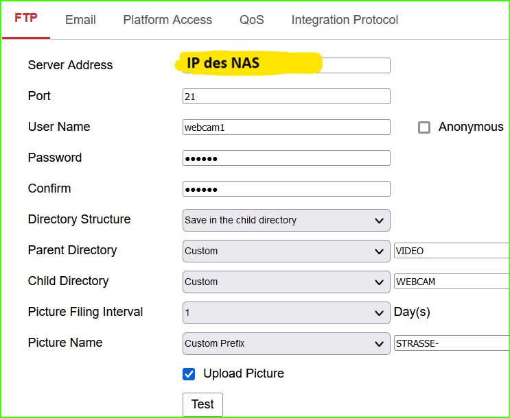

Hier meinr Einstellungen der Webcam Annke AC 500:
Auf meinem NAS (kein unraid) habe ich eine Freigabe namens video
darin ein Unterverzeichnis für diese Webcam
und die Webcam legt dann jeden Tag ein neues Unterverzeichnis an und speichert dort die Bilder ab.
Edited by DataCollector

Das hat erstmal 2 Tage lang gut funktioniert. Heute wollte ich mich in den Tower (Server) einzuloggen und hier passierte nichts. Das war nicht möglich. Deswegen habe ich den Server per Knopf Ein/Ausschalter ausgeschaltet und nach 5 Min. wieder eingeschaltet.
Nun konnte ich mich in den Server normal einloggen. Hier musste ich jedoch  feststellen, dass der zuvor (von der Annke Kamera) automatisch erstellte Ordner auf der root ebene (./mnt/hikvision  komplett verschwunden ist. Was ist hier bitte passiert?
Ich habe den Hikvision Ordner selbst nicht erstellt und nicht als shere definiert. Vielleicht hier liegt mein Fehler?
Wie sollte ich hier bitte richtig den FTP Ordner (Hikvision) in den Server anlegen? Die Annke Kamera sollte die Möglichkeit haben darauf zuzugreiffen. Die Annke Kamera erstellt den Ordner auf der root Ebene.
Aktuell hat die Annke Kamera erneut neue  automatisch von sich aus den Ordner Hikvision inclusive Unterordner angelegt und erneut einwandfrei funktioniert. Der alte Hikvision Ordner mit alten Inhalt  ist nicht mehr da.  Ich möchte dennoch verstehen, was hier passiert ist damit in der Zukunft keine Ordner verschwinden? Vielen Dank

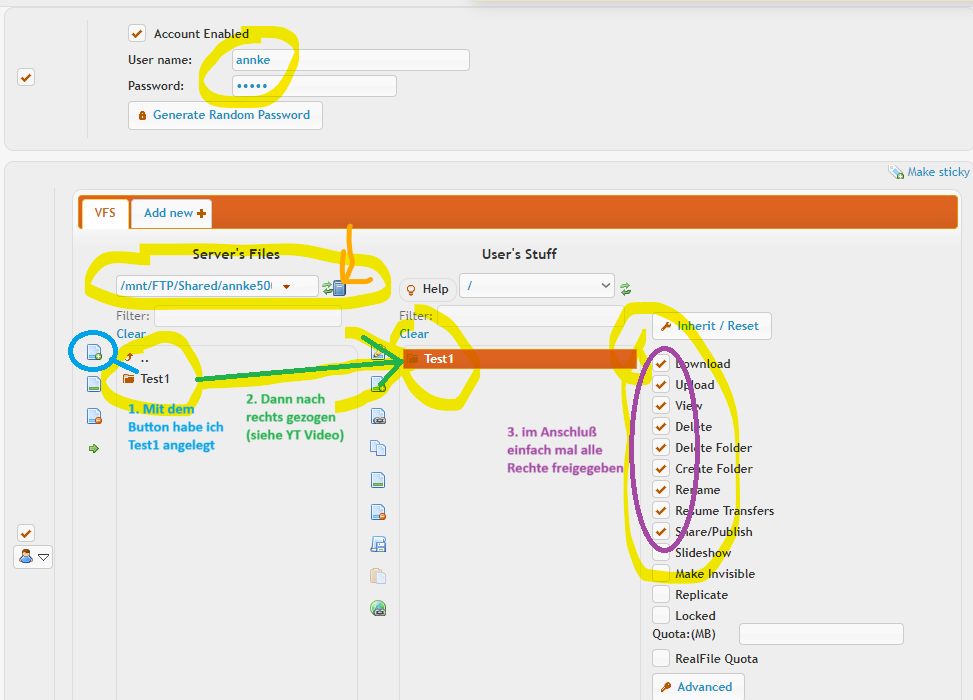

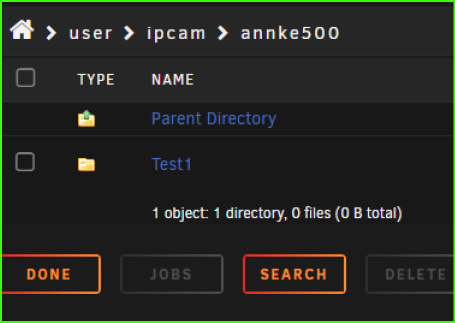

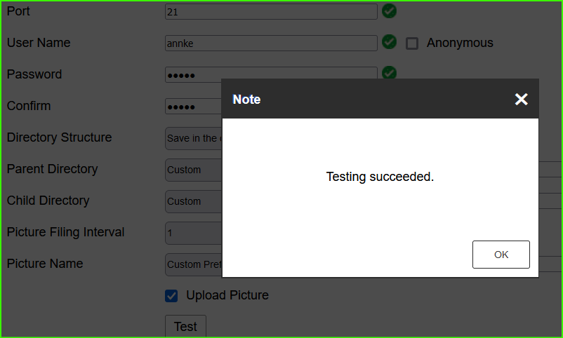

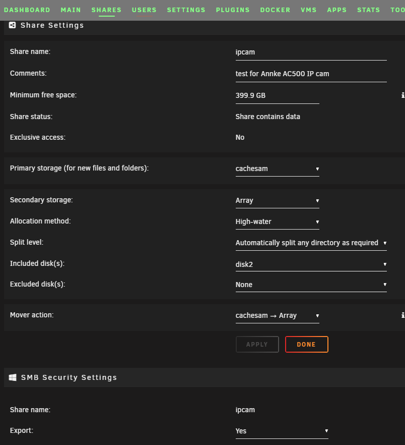

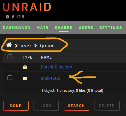

Okay. Ich habe für Dich mal auf die Schnelle etwas experimentiert:
Annke AC500 IP Kamera auf einen FTP Dienst in unraid Bilder speichern lassen.
Quick and Dirty!
(Da ich keine Lust hatte mich durch alle Anleitungen durchzuwuseln, sieht der pfad unten dann doch etwas verwirrend lang aus, Man kann mit dem Ansatz dann ja mal rumexperimentieren und kürzen.)
Da ich es mit dem eingebauten FTP Server von unraid nicht geschafft habe, habe ich einfach den Docker crushftp10 installiert.
Aber eins nach dem anderen:
- in unraid habe ich einen neuen User "annke"  mit PW "annke" angelegt
- in unraid habe ich einen neuen Share angelegt "ipcam" und dem user annke frei gegeben.
 - in dem share habe ich das Verzeichnis "annke500" angelegt.
 - in dem Verzeichnis habe ich das Unterverzeichnis "Test1" angelegt.

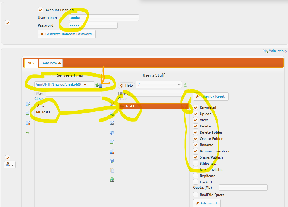

 - Dann habe ich crushftp10 aus dem Apps installiert:
Für diesen Test habe ich ihn einfach mal mit Defaultwerten installieren lassen, außer, das ich den HTTPS Port von alt 443 auf 444 abgeändert habe, weil 443 schon benutzt wird.
 - Nach der Installation kann man sich in die WebUI mit crushadmin und Passwort crushadmin einloggen. (Dies ist nur ein Test. man sollte da Passwort und vielleicht Adminname mal etwas weniger offensichtlich einstellen.)
- Nach der Anleitung (YT Video)
https://www.youtube.com/watch?v=y_IrS0NTayk
kann man dann einen User anlegen und Verzeichnisse zuordnen.
Hier Benutzername   annke   Passwort   annke
Dann bin ich bei "Servers Files" rechts mit dem Button zu meinem neuen Share manövriert:  /mnt/FTP/Shared/annke500/
(Ich empfehle wirklich da hin zu manövrieren, damit man keine Schreibfehler eintippt.)
- Als nächstes habe ich entsprechend dem Video links ein Test1 Verzeichnis angelegt, rechts in den User Stuff gezogen und in den Berechtigungen mal pauschal alles relevante erlaubt.
 - In der Configuration der Annke AC500 Camera habe ich den FTP Server dahingehend angepasst und dann den Test Button benutzt.

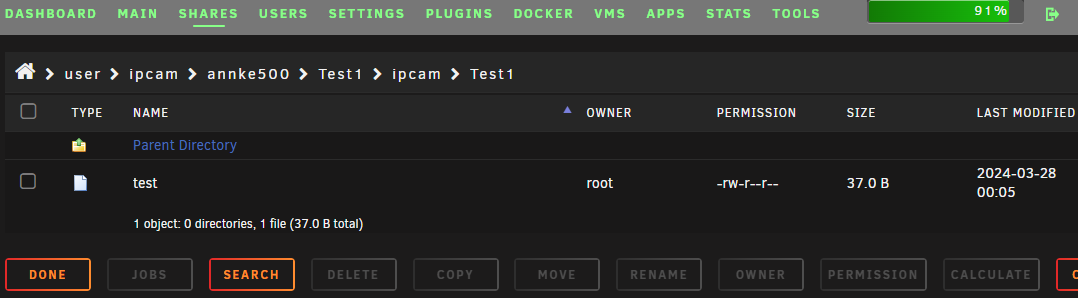

 Nach wenigen Sekunden tauchte "Testing succeeded." 😃 auf und wenn ich dann in das Share geschaut habe hatte ich zwar einen sehr langen Pfad, weil die Annke anscheinend dann selber weitere Verzeichnisse angelegt hat, aber es war die Testdatei angekommen.
 Ab hier kann der geneigte User ja selber rumexperimentieren und per ausprobieren die Pfade runterkürzen.
Have fun!  👍
Warum dort hin? Ich dachte das Verzeichnis müsste dann hier: /mnt/FTP/Shared/ipcam/annke500/ lauten? Bei mir ist noch ipcam dazwischen, bei Dir nicht? Oder mache ich hier ein Denkfehler?
Wo hast Du bitte das Verzeichnis angelegt in der WebUI von CrushFTP10, oder im Unraid share als unterordner von /annke500/ Ordner?
Auf dieser ebene (users) Ebene komme ich gar nich drauf. Wahrscheinlich wegen der Fehlende Verbindung?
Ich habe ein paar Screenshots von meinem System gemacht, vielleicht hilft das weiter.
1.thumb.png.e0ade66c39a990452cfc5183843704ad.png2.png.efb8b3767472ec3f8338f359ca113057.png3.png.5f238b4417e043a79f99eb60eca99dc4.png6a.png.9c0bf737f07db0514ded618ad74027f3.png7.png.e41ded1b2881091a49e23822b3e81a71.png11.png.4f214a3cfcdbb93c46a841971e0f81f5.png11.png.4f214a3cfcdbb93c46a841971e0f81f5.png11.png.4f214a3cfcdbb93c46a841971e0f81f5.png
Das Problem ist das ich andauernd folgende Meldung erhalte: "User name or Password is wrong.

1 hour ago, Fritz177 said:
Meine experimente laufen nicht so gut.
Vorne, lokal, anfangen:
Parent Custom=user und Child Custom=ipcam. Existiert der User annke in Unraid? Was passiert bei dieser Einstellung?
ftp://username:password@IpDesServers
Du landest mit FTP unter /mnt/ deshalb Custom Parent=user. Danach folgt der Share. War ganz einfach zu testen.
Wenn das läuft gehts ans externe betrachten.

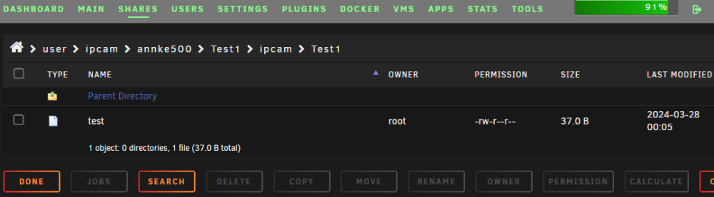

@hawihoney Super, vielen Dank
Das war die Lösung des Problems so einfach und dabei so genial…
Das ist die Lösung für das lokale LAN.
178460566_Lsung.png.4491ec80d4904e2a7dda92a7bc51de80.png1805267857_Lsungb.png.2c4a429161508fb97e58780cf34dd7c8.png
Ich habe einfach rechts mit dem 'Durchsuchen' Button in crushftp10 so lange rumgesucht, bis ich ein Verzeichnis gefunden habe, daß ich vorher genau dafür erstellt hatte.
Da kam dann das beschrieben Verzeichnis bei raus.
links in der WebUI von crushftp10 habe ich das Verzeichnis angelegt (siehe meinen Screenshot unten, den ich mit 1. 2. 3. ergänzt habe).
Wie gesagt, hatte ich den FTP von unraid auf die Schelle nicht benutzen können. Deshalb habe ich den wieder deaktiviert.
Ich vermute, wenn bei Dir 2 FTP Server laufen (unraid und crushftp10) dann wird die Kameras einfach vom unraid ftp abgelehnt. Disable mal den unraid FTP server, wenn Du es mit crushftp versuchen willst.
