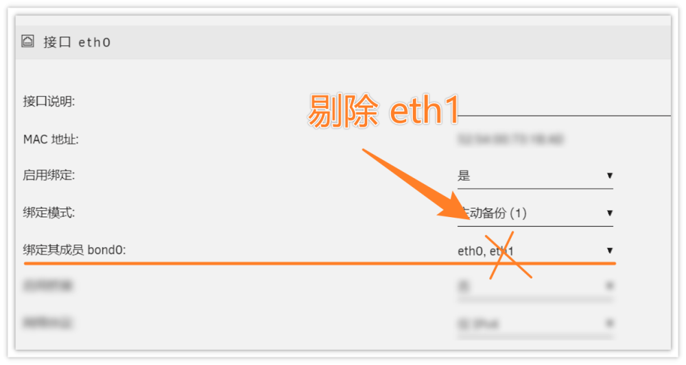

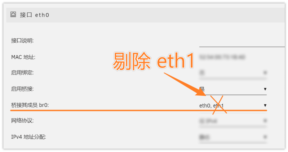

1、
第二个网口不能绑定到 “绑定成员” 或者 “桥接成员” 中
取消第二个网口作为绑定成员
取消第二个网口作为桥接成员
这是什么意思?启用绑定和启用桥接都选否吗?绑定其成员bond0和桥接其成员bond0:是选eth0还是eh1还是eth0+eh1。

1、
取消第二个网口作为绑定成员
取消第二个网口作为桥接成员
意思是如果你已经开启了网卡的“绑定”或者“桥接”功能,那么不要将给到 Docker 使用的网卡添加到这两个功能之中作为其中的一个成员,如下图所示,假如 eth1 是专门给到 docker 使用的,那么请确保 eth1 没有被添加到“绑定成员”或者“桥接成员”中:

1 hour ago, JackieWu said:
意思是如果你已经开启了网卡的 “绑定” 或者 “桥接” 功能,那么不要将给到 Docker 使用的网卡添加到这两个功能之中作为其中的一个成员,如下图所示,假如 eth1 是专门给到 docker 使用的,那么请确保 eth1 没有被添加到 “绑定成员” 或者 “桥接成员” 中:
对,不分配 IP 地址就没有同不同网段的说法了。我的意思是如果你需要给第二个网口分配 IP 地址,那请不要分配同网段的 IP ,不然会引发 ARP Flux 问题,这个问题论坛上面的帖子以及出现几次了。
1、那我 “绑定” 或者 “桥接” 功能直接选否可以吗?
可以
8 hours ago, JackieWu said:
可以
请问大佬选否的话,不影响eth0 eth1 docker的配置吧?
