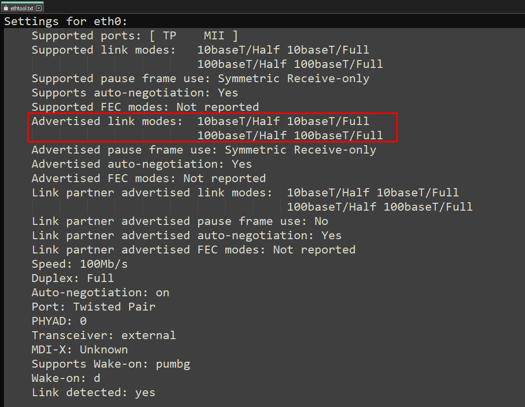

March 25, 20242 yr Solution 20 hours ago, leonwch said: Direkt verbunden kommt auch nur eine 100Mbit Verbindung zustande. Ich habe keine Powersafe oder ASPM Einstellung im Bios gefunden. On 3/23/2024 at 6:27 PM, leonwch said: Der Server läuft auf einem alten PC (mit Gbit Ethernet Eingang) von mir, der über Cat 5e mit meinem Netgear Switch verbunden ist, welcher über Cat7 mit meinem Speedport Router verbunden ist. Dann ist es vielleicht doch gar kein 1GBit NIC in dem alten PC? Kannst Du auf dem PC ml eine Linux-Live ISO booten, zB Fedora oder Ubuntu?...gibt es dann eine 1G Verbindung? Zeig doch mal die Diagnostics des guten Stücks.

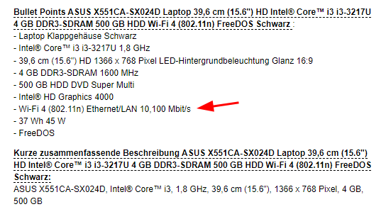

March 28, 20242 yr 13 hours ago, leonwch said: Mit exakt dem selben Kabel. Ich hatte es nicht einmal bewegt. Es sind 8 Adern drin. Leider hat das beides auch nichts gebracht Das werde ich mal ausprobieren, danke für die Idee. Was von den Diagnostics brauchst du? Oder direkt das ganze Zip File? Poste doch mal dein Mainboard (Typennummer) Vielleicht kann es ja wirklich nur 100Mbit
March 28, 20242 yr Author 10 hours ago, zero_neverload said: Poste doch mal dein Mainboard (Typennummer) Vielleicht kann es ja wirklich nur 100Mbit Asus X551CA Sieht ganz dannach aus. Dann verstehe ich aber wirklich nicht, warum ich zwischendurch eine Gigabit Verbindung hatte. Danke für eure Hilfe.
March 28, 20242 yr Author 17 hours ago, Ford Prefect said: ...das ganze ZIP, bitte Da ist es. Danke tower-diagnostics-20240328-1355.zip

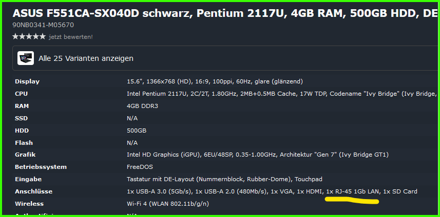

March 28, 20242 yr 48 minutes ago, leonwch said: Asus X551CA online liest man 100mbit ... 47 minutes ago, leonwch said: Da ist es. Danke auch hier .. 49 minutes ago, leonwch said: Dann verstehe ich aber wirklich nicht, warum ich zwischendurch eine Gigabit Verbindung hatte. vielleicht einfach falsch geschaut passiert ...
March 28, 20242 yr 55 minutes ago, leonwch said: Asus X551CA Sieht ganz dannach aus. Dann verstehe ich aber wirklich nicht, warum ich zwischendurch eine Gigabit Verbindung hatte. Danke für eure Hilfe. Das scheint ein Notebook zu sein wird bei www.gh.de (je nach Aussttung) auch mit 1GBLan benannt. Edited March 28, 20242 yr by DataCollector
March 28, 20242 yr 1 hour ago, DataCollector said: Das scheint ein Notebook zu sein wird bei www.gh.de (je nach Aussttung) auch mit 1GBLan benannt. kommt wohl drauf an wo man schaut ... @DataCollector sicher dass dies das richtige ist wo du geschaut hast ?
March 28, 20242 yr 36 minutes ago, alturismo said: @DataCollector sicher dass dies das richtige ist wo du geschaut hast ? Du hast recht, gh hat einfach die Typenbezeichnung nach der Suche verändert. Mein Fehler!
March 28, 20242 yr 5 hours ago, leonwch said: Da ist es. Danke ...in der lspci steht: 03:00.2 Ethernet controller [0200]: Realtek Semiconductor Co., Ltd. RTL810xE PCI Express Fast Ethernet controller [10ec:8136] (rev 06) Subsystem: ASUSTeK Computer Inc. RTL810xE PCI Express Fast Ethernet controller [1043:200f] Kernel driver in use: r8169 Kernel modules: r8169 ...das ist ein 10/100M Fast-Ethernet Chip von Realtek...
