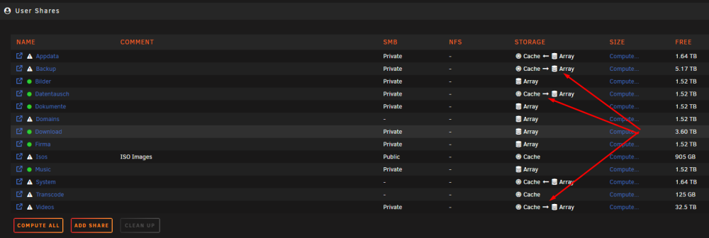

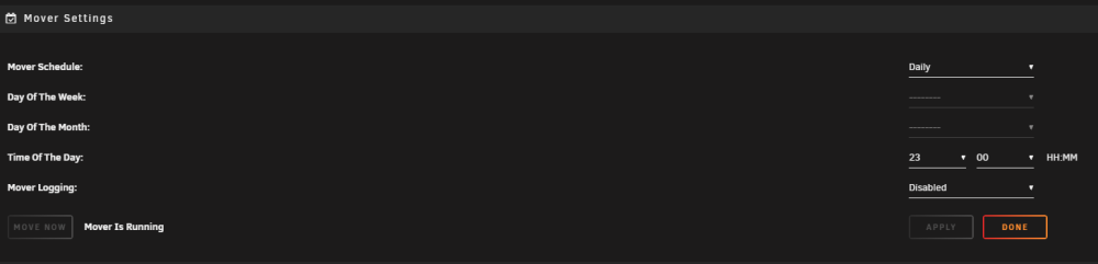

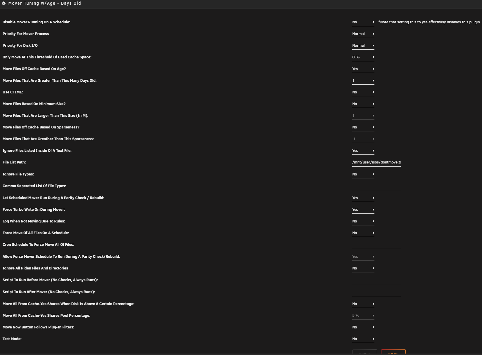

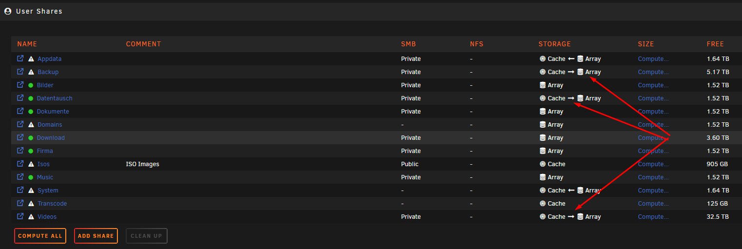

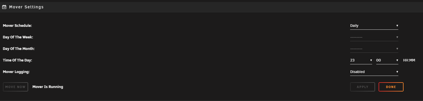

ich hab hier ein paar Screenshots von meinen Mover-Einstellungen gemacht.
ab 23 Uhr steht dort zwar, das der mover aktiv ist, aber das Cache Laufwerk wird nicht leer gemacht...

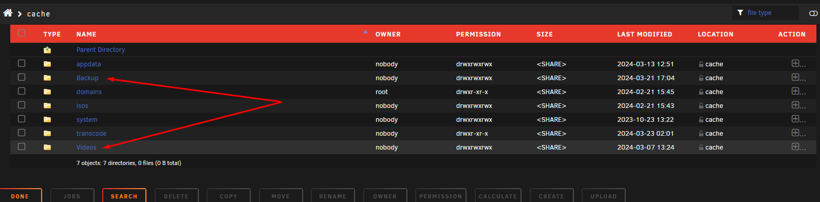

Explizit betroffen ist der Backup und Videos Folder.
Ich hoffe ich zeige hier alles was fürs erste weiterhelfen könnte, ansonsten sagt mir gerne noch welche Infos hilfreich sein könnten.

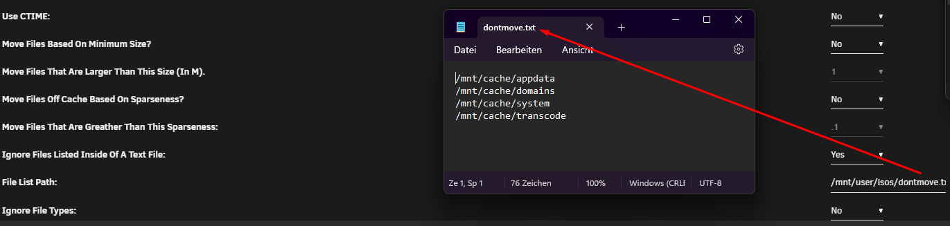

Eigentlich sollte es nicht an dieser Datei liegen, das der /Videos und der /Backup Folder nicht bewegt werden, aber trotzdem mal ein Ausschnitt aus der Datei.
Hier einmal zu sehen die beiden Verzeichnisse die es eigentlich betrifft.
Danke schon mal für eure Hilfe!

aktivier halt mal mover logging und schau was der ausgibt

Du gibst in den Bedingungen des Mover-Tuning-Plugins an, dass nur Files, welche älter als einen Tag sind,  bewegt werden sollen. Sind sie denn älter als ein Tag? Wenn diese Bedingung nicht erfüllt ist, wird es natürlich nichts angefasst. Du könntest sogar ein manuelles verschieben anstoßen, es würde nichts passieren, da die Bedingung nicht zutrifft.
Ja Daten sind Teilweise eine Woche alt oder älter
Wird gemacht...
Was auch ein bisschen merkwürdig ist, das der Mover laut Zeitplan um 23 anfangen soll, jetzt um 14:30 Uhr läuft er aber immer noch... die Daten habe ich in der Zwischenzeit von Hand verschoben. Ich starte den Server einmal neu, kopiere wieder zum testen etwas auf den Cache und warte mal ab ob der Mover das nun heute Abend macht und was in die logs eingetragen wird...
