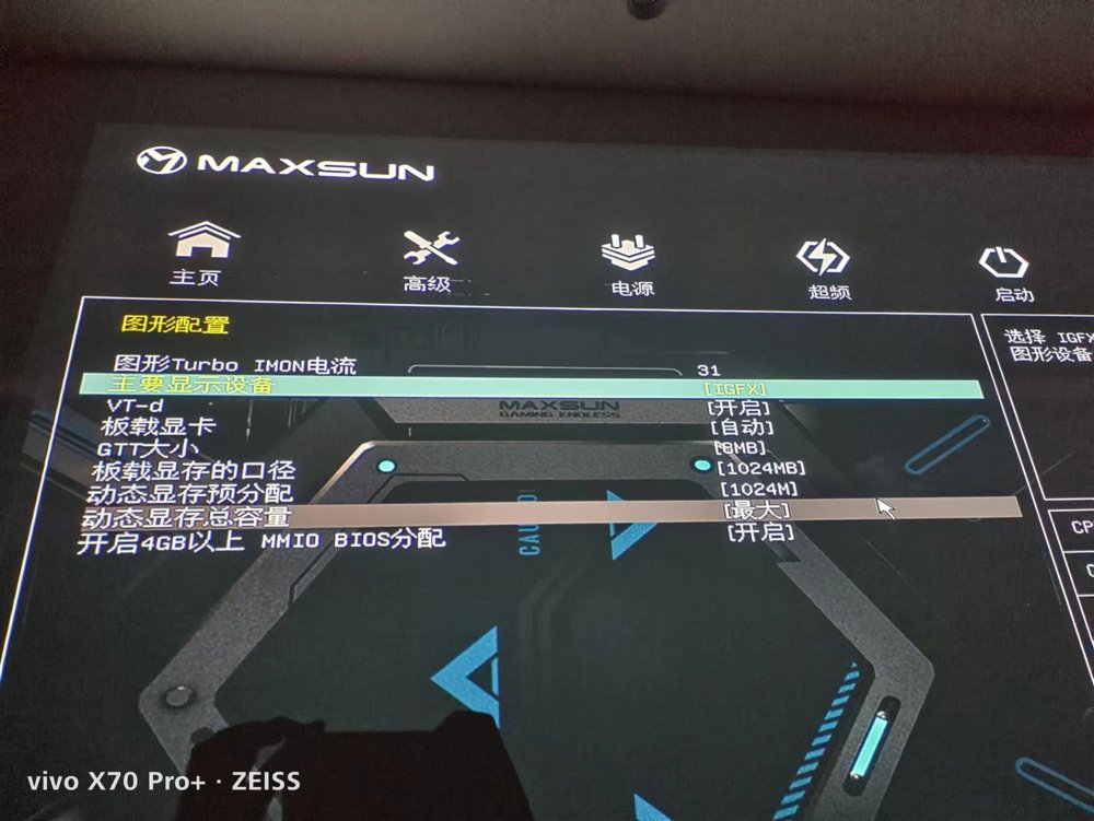

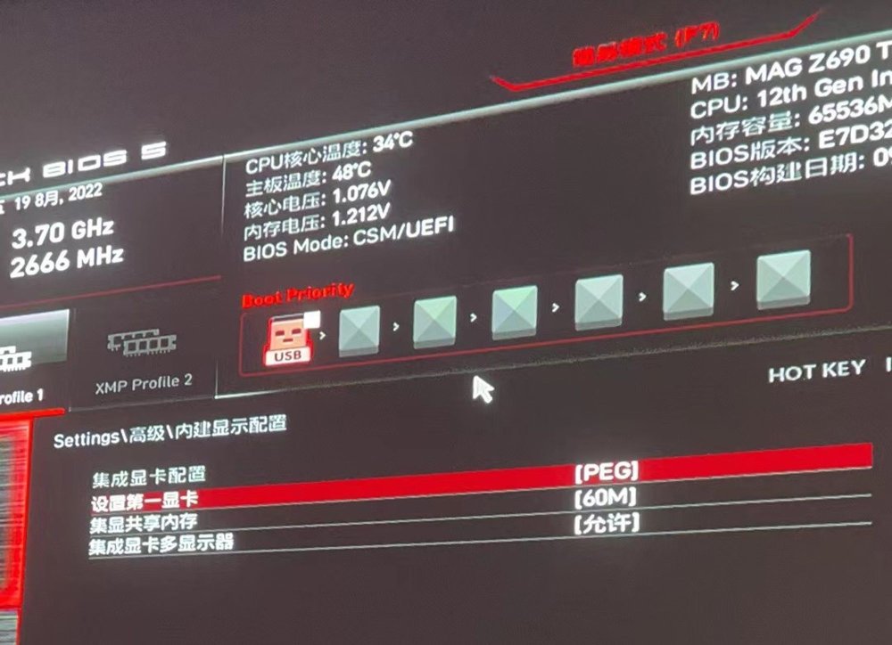

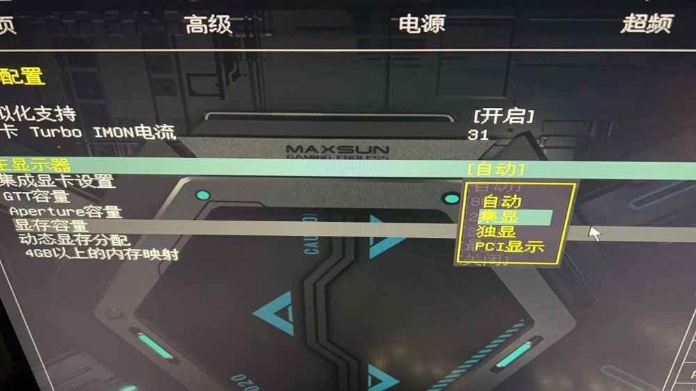

尝试调整 BIOS 设置,将核显(集显、IGFX)设置为第一输出
关键字:首选显卡、主显示器、第一显卡、主要显示设备
参考:
参考:
