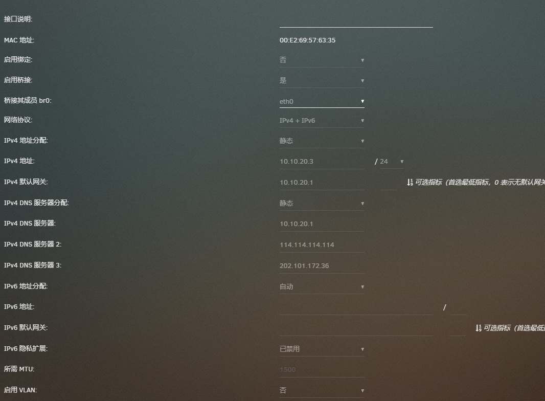

最近刚搞的,unraid是一台N5105的4网口机子,版本6.11.5,虚拟ikuai作为主路由,直通两个网口,网络模式是ipvlan,网络设置如下:
最开始我unraid管理口是桥接了ikuai的lan口,会出现unraid失联情况,并且ikuai报警网络回环
image.png.e37f5ddc468c24adccc07406136ca7b1.pngimage.png.29a1346d6be5a41a25d829cc3749b4c6.png
然后我取消了lan口和unraid管理口的桥接模式,通过网线连接unraid的管理口和lan口,这样刚开始蛮稳定,后来还是出现了失联问题,失联情况不定时,失联主要原因是unraid无法联网,只能ping通ikuai,而unraid的虚拟机和docker(和unraid同网段的docker)可以联网,unraid的docker可以和unraid通讯(我通过docker部署和unraid同网段的Firefox浏览器可以进入unraid管理页),这种问题出现的有不规律性,会突然失联,但也有点规律,通过unraid管理页让unraid重启基本都会出现这个问题,但插拔下网线就能连通。

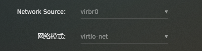

我将ikuai的Network Source修改成virbr0也还是会出现该问题。

看起来跟我之前碰到过的路由回环问题有点像,可以试一下把爱快虚拟机里面的虚拟网卡mac地址删掉,只用物理网卡,然后通过交换机或者直连爱快lan口试试还会不会断连
我现在是爱快里面,没有把lan和虚拟网卡br0进行桥架,爱快没有报路由回环,请问虚拟机那边把爱快的mac地址删除具体怎么操作?是在虚拟机页面那边的爱快虚拟机-编辑,然后网络mac那边直接把mac地址删除为空吗?
是的,删除mac后会把爱快的虚拟网卡去除,这样就只有一个lan口,可以避免网络环路,缺点是要加网络设备只能上交换机,你没发网络架构图,只能这样猜测先试一下了
你的问题就是网络回环问题,AIO以Unraid为底层是不推荐的。
因为FUSE的管理机制,网络底层交互优先级较低,建议上层网络解决组网和魔法
