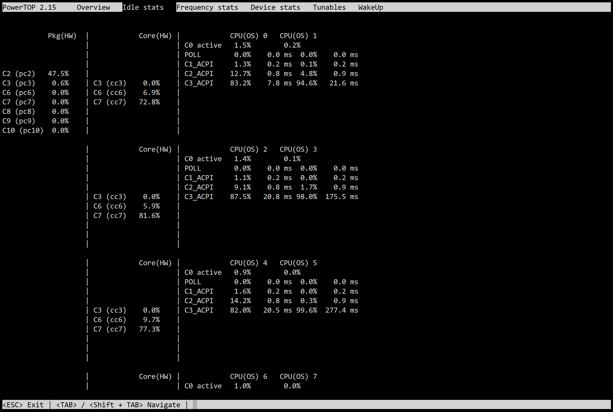

Das Powertop-Tool ist installiert und per Autotune optimiert. Alles steht auf "Good". Btw, muss noch rausfinden, wie ich das in die Go-Datei bekomme, damit es nach jedem Neustart ausgeführt wird..
Sobald die Win11 (1) VM mit durchgereichter Geforce läuft, verbraucht der Server 81W. Dabei sind jedoch alle C States laut Powertop bei 0%.
Ist die VM runtergefahren, steigt der Verbrauch auf 110W und der Server erreicht maximal C2 States.
Drücke ich im Unraid GUI "Spin down" fahren die HDDs kurz runter und damit erreiche ich für einen kurzen Moment ca. 60W. Die HDD fahren dann aber sofort wieder hoch und das kann ich schon nicht nachvollziehen.
Schalte ich in den Unraid Settings die komplette Docker und VM Funktion ab, bleibt es weiterhin bei maximal C2, jedoch teilweise bis 50%.
Habt ihr noch Tipps? Falls mir noch was einfällt, was ich vergessen habe, trage ich das noch nach.
Wenn eine Vm eben läuft braucht sie Ressourcen (wobei die GF2070 dann auch noch EInfluß nimmt).
Somit kann die CPU kaum schlafen und deswegen gehen die C-States in die Knie.
Mach die unnötigen VM aus.

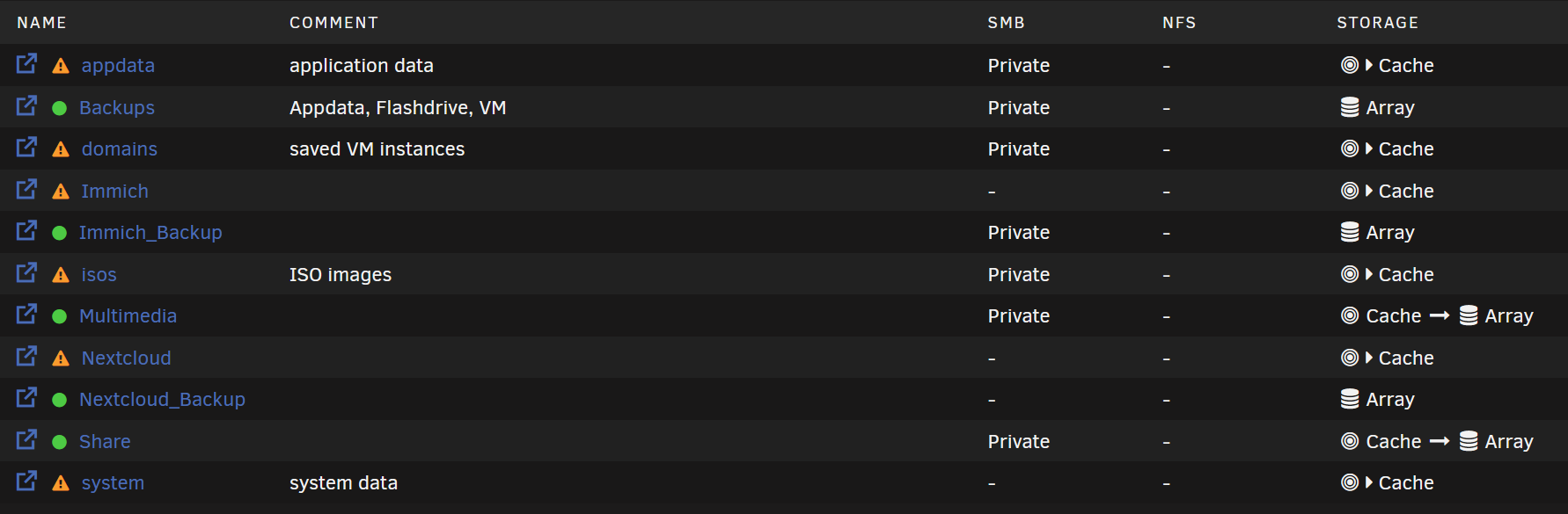

Wie verhält sich der Spin Down denn bei Shares, die in erster Linie auf dem Cache sind und dann vom Mover ins Array übertragen werden? Da der Mover ja nur selten läuft, dürfte das die HDDs vom Spin Down ja nicht abhalten, oder?

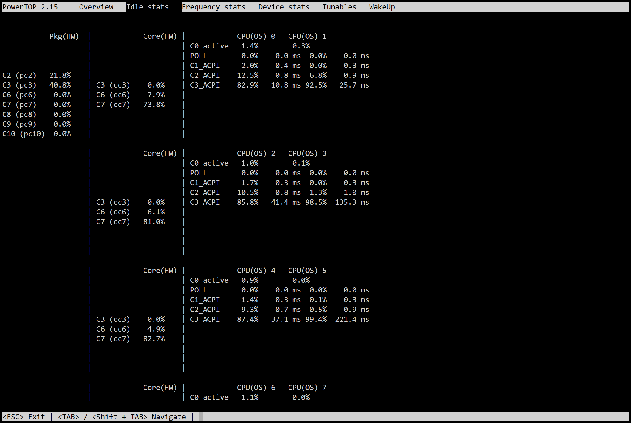

Übrigens scheint der Spin Down jetzt zu funktionieren und damit lande ich dann bei rund 60W. Das ist ja schon wesentlich besser als vorher
Korrekt. Das ist ja auch das Standardverhalten: Festplatten, die nicht gebraucht werden, legen sich per Spindown schlafen (wenn man das eingeschaltet hat).
Aber dazu muß man eben per vorgeschaltetem Cache auch dafür sorgen, daß nicht doch direkt auf die Festplatten im Array geschrieben wird.

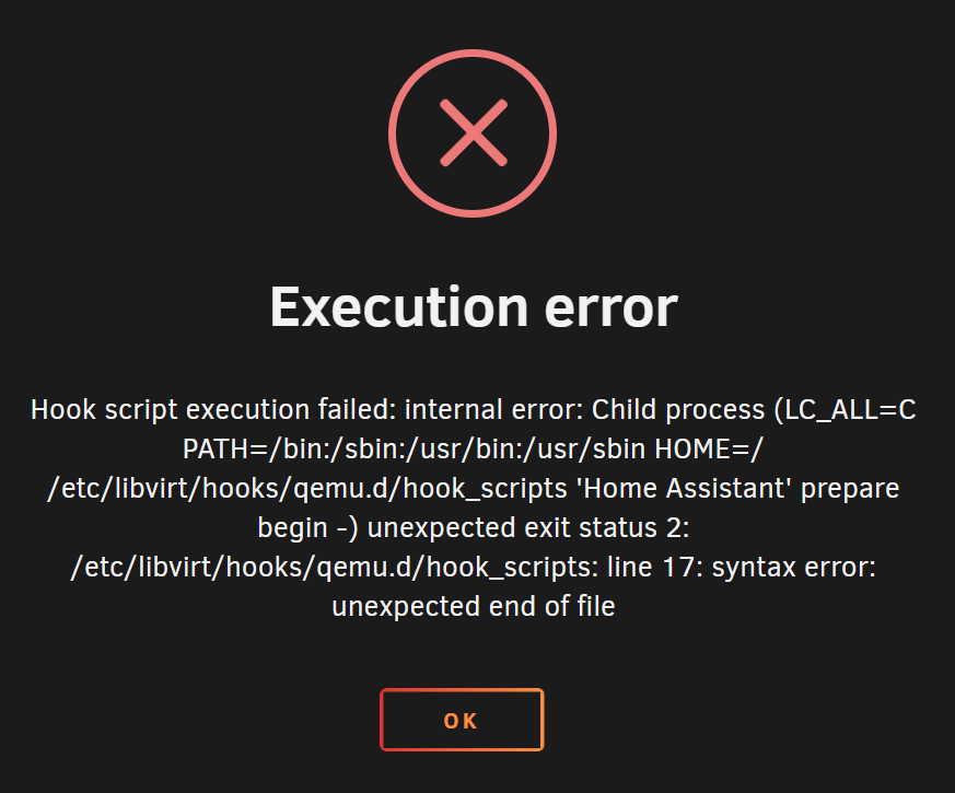

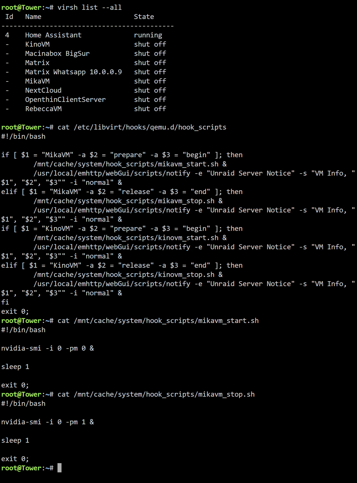

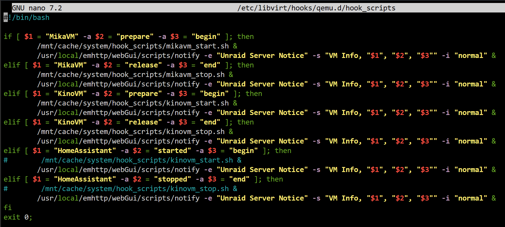

Guten Morgen,
ich bin inzwischen ein ganzes Stückchen weiter und vom Grundprinzip bestimmt auf dem richtigen Weg.
- Ich habe die hook_scripts soweit eingerichtet und ausführbar gemacht.
- Die Nvidia Treiber (Plugin) sind installiert.
- Die VFIO Binds rausgenommen
Manuell gestartet funktionieren auch meine mikavm_start.sh und mikavm_stop.sh und der persistence-mode wird entsprechend ein- oder ausgeschaltet. So bin ich dann übrigens bei ausgeschalteter HomeAssistant VM bei 49W, wobei ich noch immer nicht wirklich über C2 hinauskomme.. Aber darum kümmere ich mich, wenn die VMs wieder starten.
Starte ich jetzt jedoch die HomeAssistant VM erscheint die Fehlermeldung (Anhang). Benenne ich den qemu.d Ordner vorübergehend um, startet sie natürlich wieder. Was übersehe ich denn da?
Viele Grüße
Michael

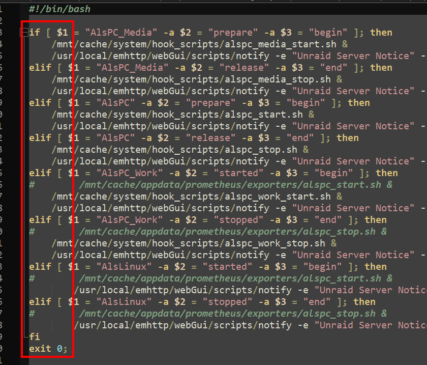

du arbeitest mit separaten Schleifen für die jeweilige VM
sieht hier etwas anders aus ...
du kannst jetzt auch einfach für die HA VM noch eine separate adden ... nur die notify line akiv lassen ... sollte auch gehen.

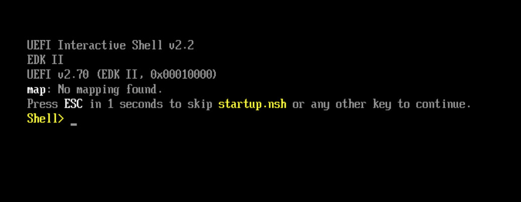

Danke, das mit der Schleife habe ich verstanden.
Bin ein kleines Stückchen weiter, jedoch startet die VM dann nicht durch. 🤔
Alles gut, hab es. Wollte das Leerzeichen zwischen Home und Assistant wegnehmen. Der Pfad hatte sich dadurch natürlich geändert. Jetzt läuft das schonmal 😉
