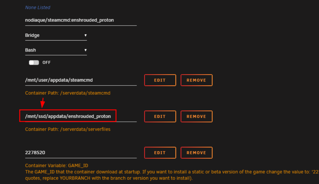

Hier die gewünschten Docker Einstellungen, Passwort und Server Name hab ich weggelassen.
und hier wahrscheinlich der Fehler ...
/mnt/ssd/ ...

ui ui ui ... etwas einlesen in Grundsätzlichkeiten für die Zukunft ... ;)
/mnt/cache/appdata/enshrouded_proton beispielsweise ... solltest ggf. den oberen auch ändern in /mnt/cache/...
Gameserver bevorzugen das ...
/mnt/ssd/ existiert nicht, sprich, der schreibt in den Ram ...

oder hast du einen pool der ssd heißt ? dann wäre es vielleicht hilfreich einen screen deiner Main Seite zu posten, nur um sicher zu gehen ...
Das wäre mein Array, weil wenn ich den Docker so installiere, erstellt er mir den Ordner nicht wo ich die Savegame Datein einfügen kann :(
ok, dann hast du doch /mnt/ssd anscheinend ... hmm
dann wäre noch eine Idee (sofern /appdata auch auf /ssd liegt)
den ersten Einstrag zu ändern von /mnt/user/appdata > /mnt/ssd/appdata/...
okay dann probiere ich das mal, Danke.
Wie komme ich denn in den Ordner, das was du mir als erstes beschrieben hast? /mnt/cache/appdata/enshrouded_proton beispielsweise
weil auf dem normalen weg, über shares komme ich nicht rein bzw. sehe den Ordner da drin nicht
gar nicht ... "normal" heißt der Standard Pool "cache" ... bei dir aber ssd ... daher dachte ich der läuft ins Leere (Ram)
daher ist /mnt/cache/... bei dir obsolet.
okay, dann versuche ich das jetzt mit dem oberen Path /mnt/ssd/appdata/..
Und ja appdata liegt auf ssd, ich kann es aber auch ins array machen, falls das besser wäre
