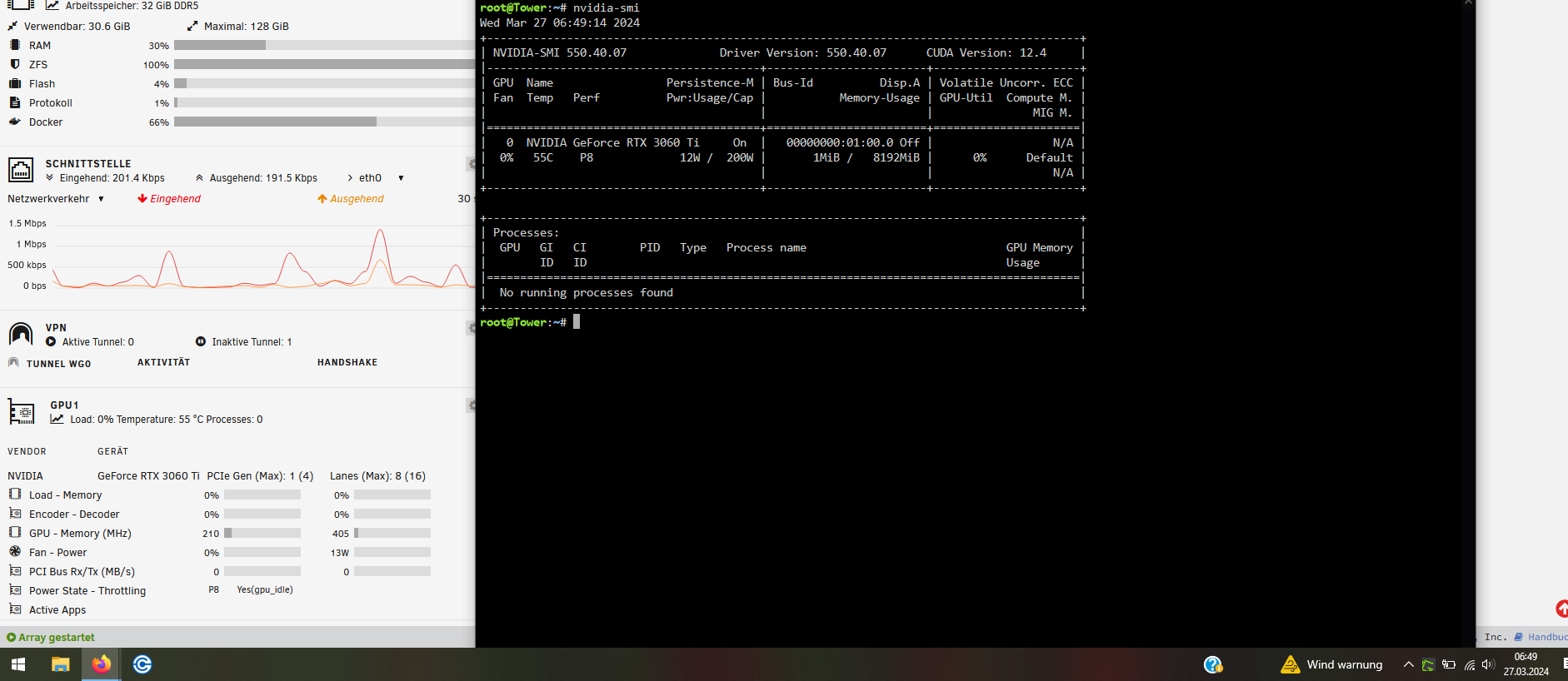

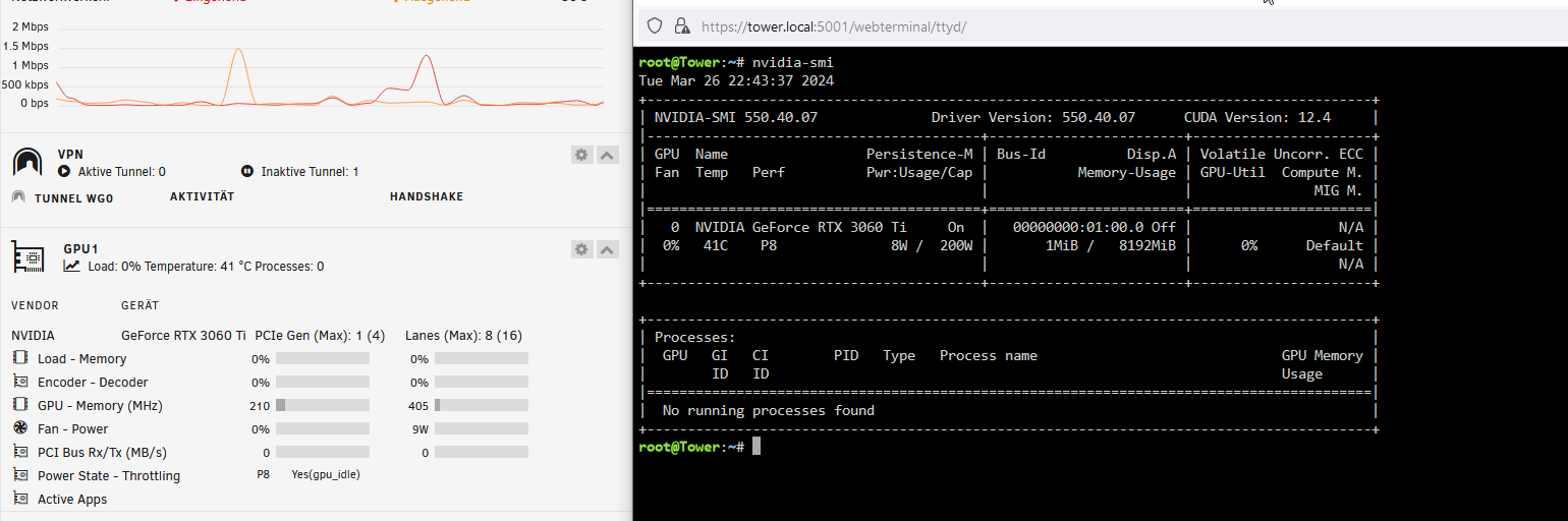

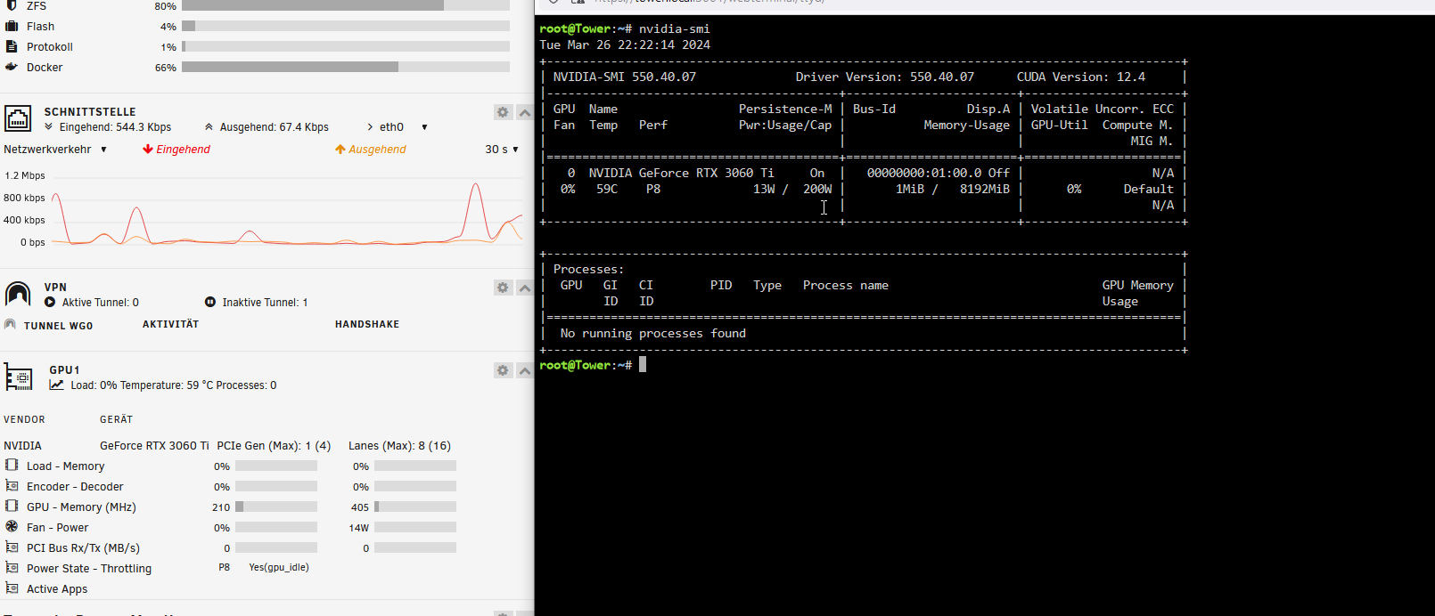

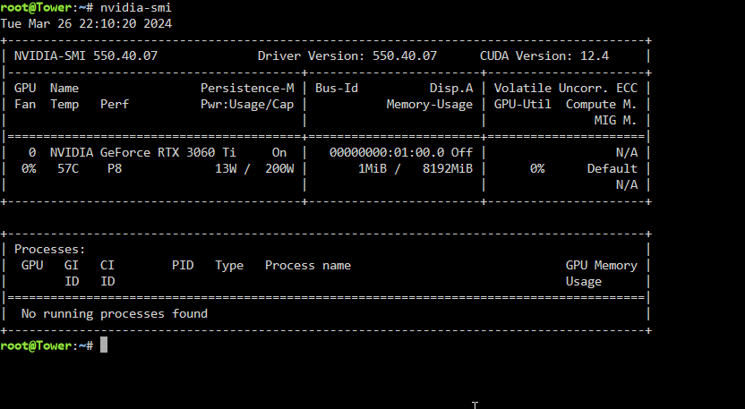

RTX 3060 Ti im nvidia-persistenced wird bis zu 60°C und Strom verbrach geht auf 15W

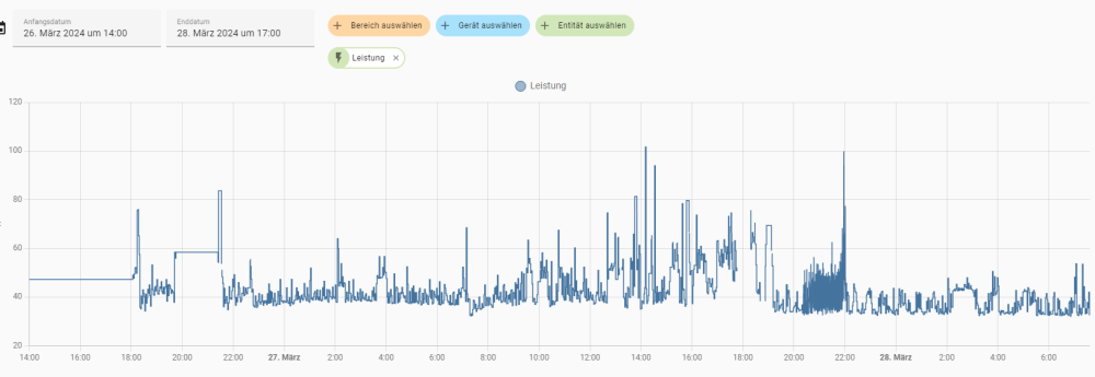

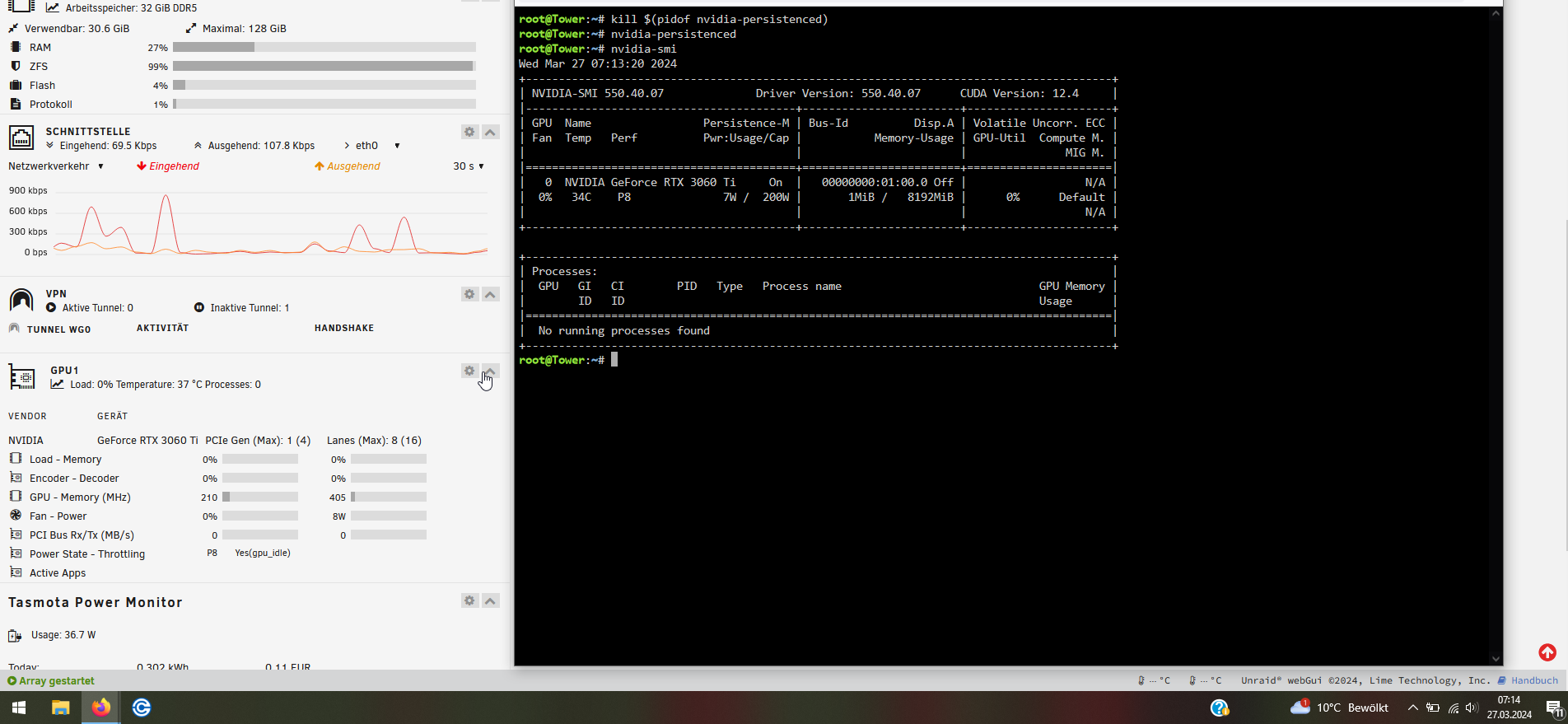

So erste eindrücke von nach dem zweiten neustart weil die nvme für die Windos VM nicht erkannt wurde. Sind die das, dass Grafikkarten Problem nach wievor besteht sie wird im Ruhezustand immer wärmer und der energie bedarf steigt.

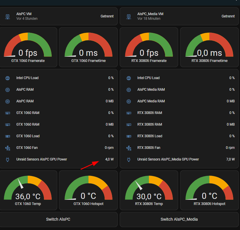

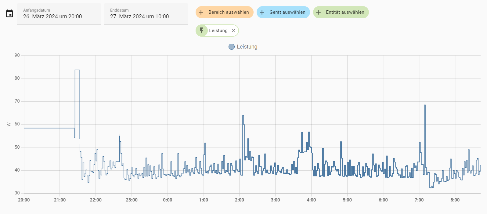

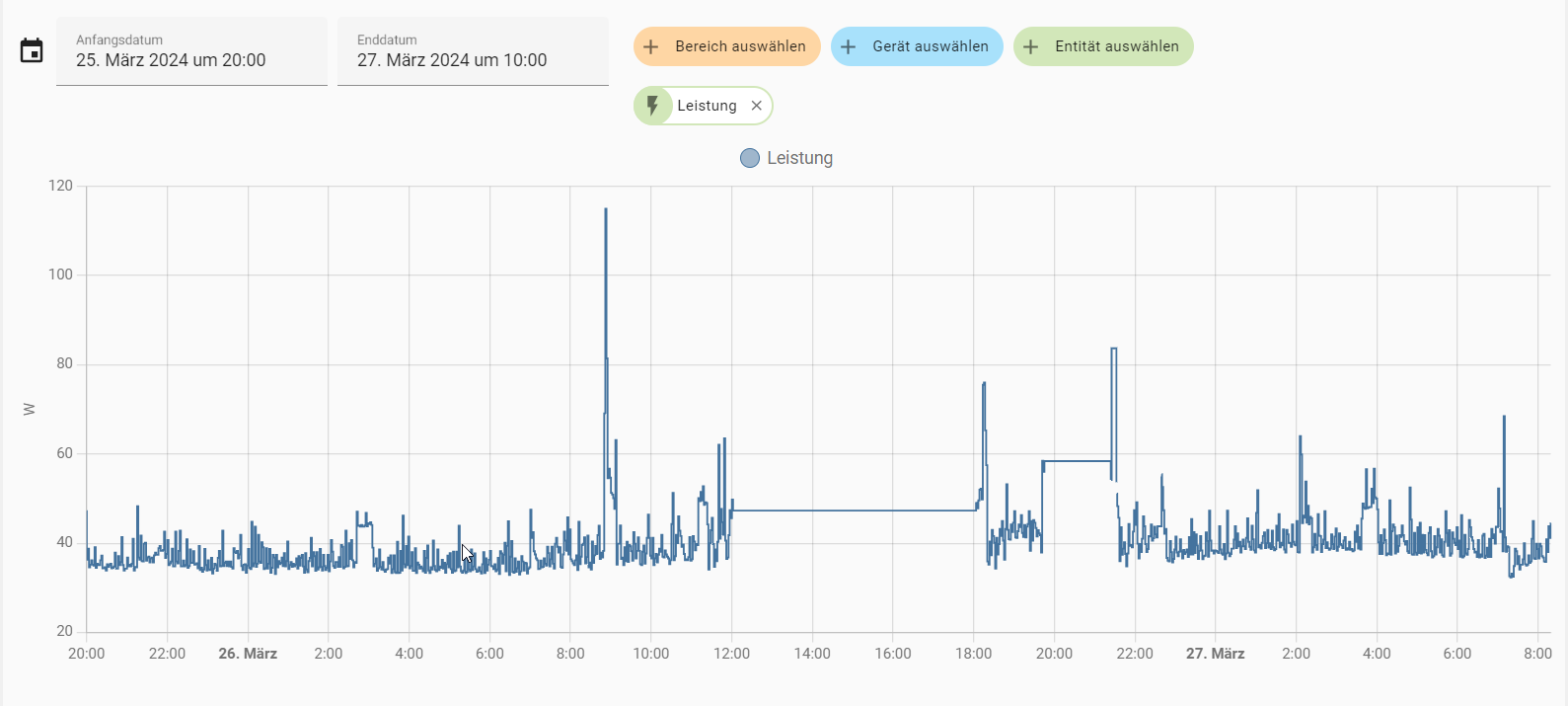

Strom verbrach im gesamten werde ich dann morgen nochmal aus HomeAssistant posten.

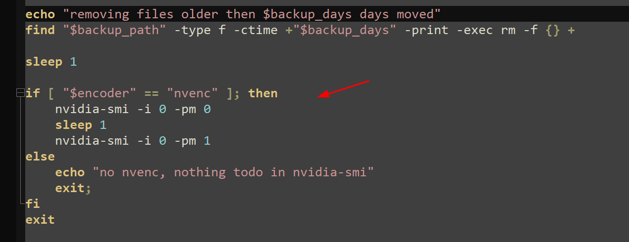

  • @Syrincs aus dem go file: Bitte das & aus dieser Zeile entfernen: nvidia-persistenced & (das ist ein Hintergrunddienst selbst und braucht kein &)   Ich würde im go fil
4 hours ago, Syrincs said:
Blöd gut Foto gemacht.
49 minutes ago, Syrincs said:
Fehler erkannt :) hab das append mal mit drin gelassen und der Server startet.
Ja, so sieht das besser aus, das amd_pstate=pasive gehört nach bzroot in die Zeile nicht drunter, sprich:
append initrd=/bzroot amd_pstate=passive
wenn du es denn schon nutzen willst.

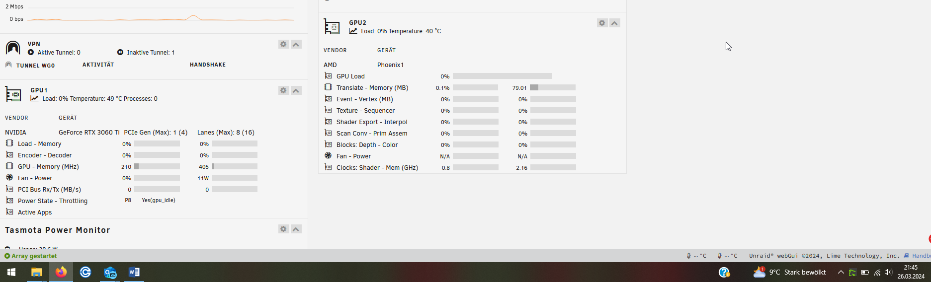

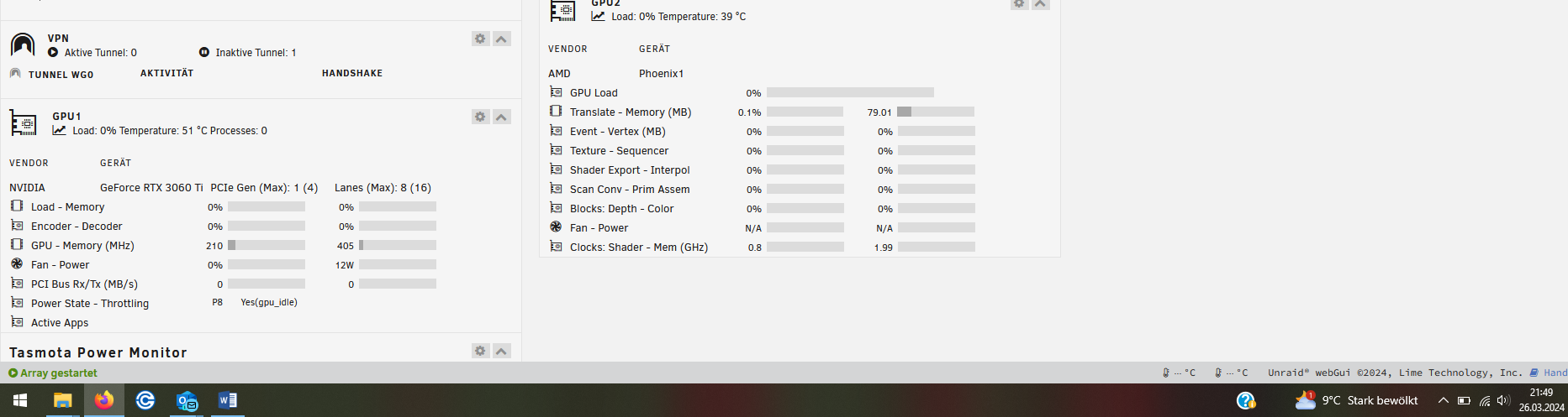

1Watt wäre ja ok aber nun haben wir schon wieder 4 Watt zu der Temperatur unter 40°C
nvidia-smi zeigt das selbe an.
und da ich sobald ich die karte aktiviere und die Lüfter der karte drehen bis ich sie wieder in den schlaf versetze die Temperatur wieder unter 40°C fäldt und der verbrauch auch und dies ja schon im gesamten über die Steckdose bestätigt bekommen habe ist das natürlich rätzelhaft. Und wenn ich den Lüfter wieder einbau ist es ja so das sich der Verbrauch bei 10Watt einpegelt. Diese Watt differenz war auch über die Steckdose offensichtlich.
Ich lasse den Lüfter mal bis morgen weg und zeige euch die Ergebnisse. Danke für die Unterstützung.

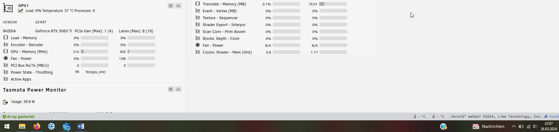

Jetzt hat die Karte schon wieder 59°C nun gibts eine abweichung der zwei Kontrollmetoden.

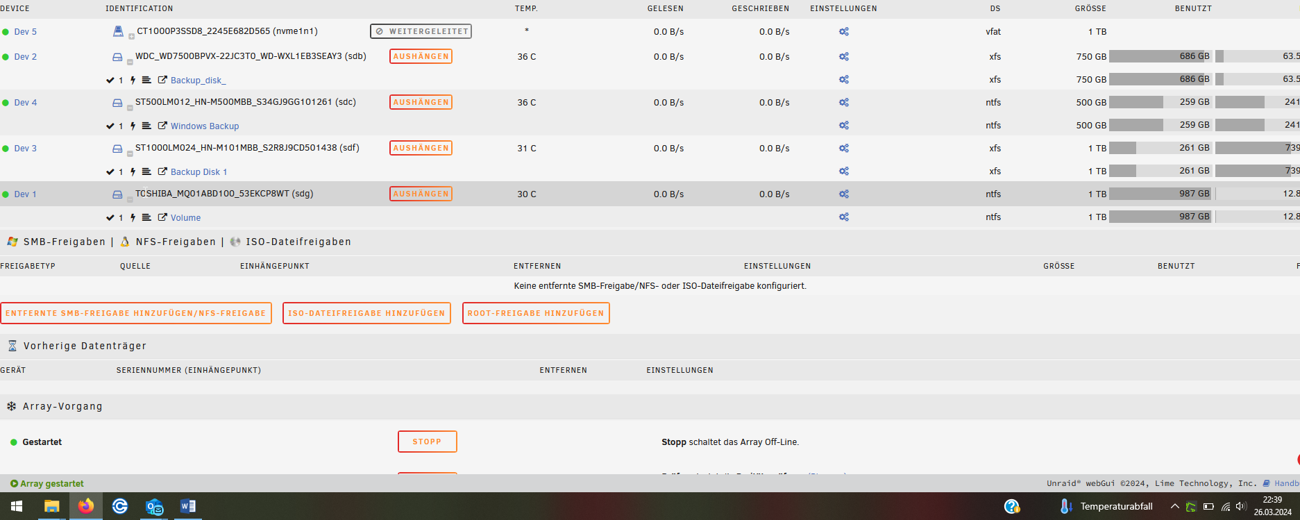

Hab gerade den Server noch mal neugestartet da die nvme für die win VM nicht mehr da war. Vorhin nach server start war sie da mal sehen wie das morgen früh aus schaut.
Und die Grafikkarte ist wieder kühler und zieht nur 8 Watt.

Grundverbrauch ist höher.

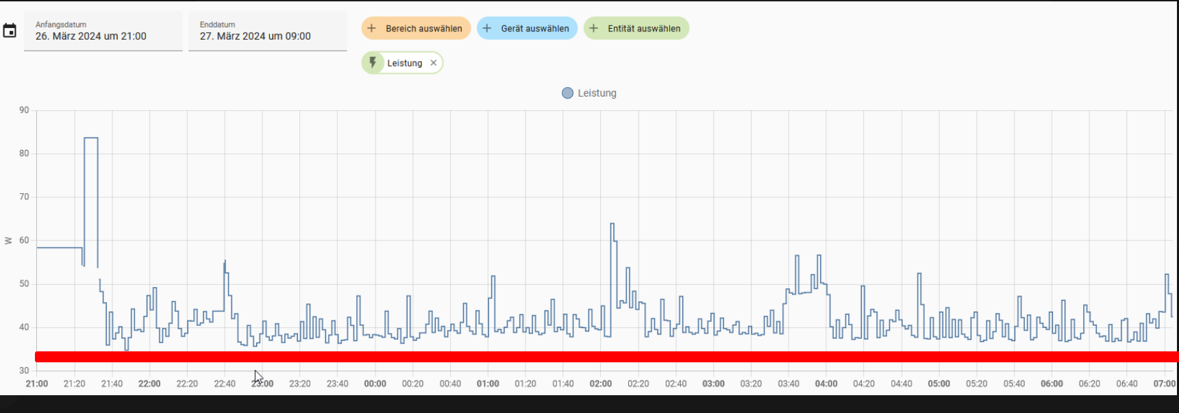

Docker Dienste sind aus Nvidia geweckt und wieder einschlafen lassen. Nächste Fotos vom Handy wenn mein Wireguad funktioniert.
naja ... ich würde jetzt mal raten hier werden subjektive Zusammenhänge ...
deine Karte wird wärmer, da gehe ich mit, Belüftung Gehäuse und co ... Stau ... eher normales Verhalten
wenn ich mir jetzt den Strich anschaue ... sehe ich eher normales Verhalten und das sind deine Dienste die mal mehr oder weniger brauchen ...
nach Neustarts dauert es auch gerne ne Weile bis sich alles eingependelt hat, usw usw ...

1 hour ago, alturismo said:

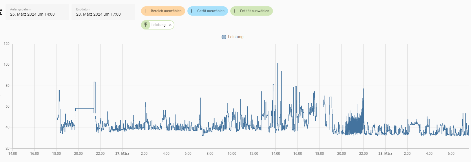

Das ist nicht subjektives siehe hier dder Verbrauch ist im schnitt 5 Watt höher.

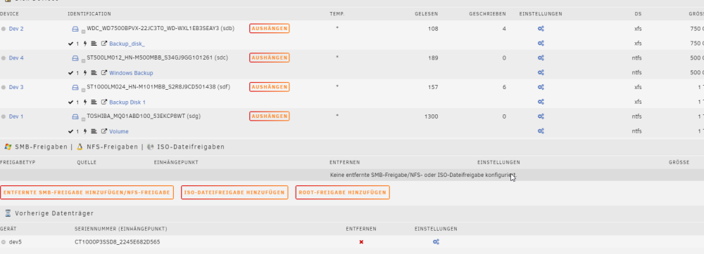

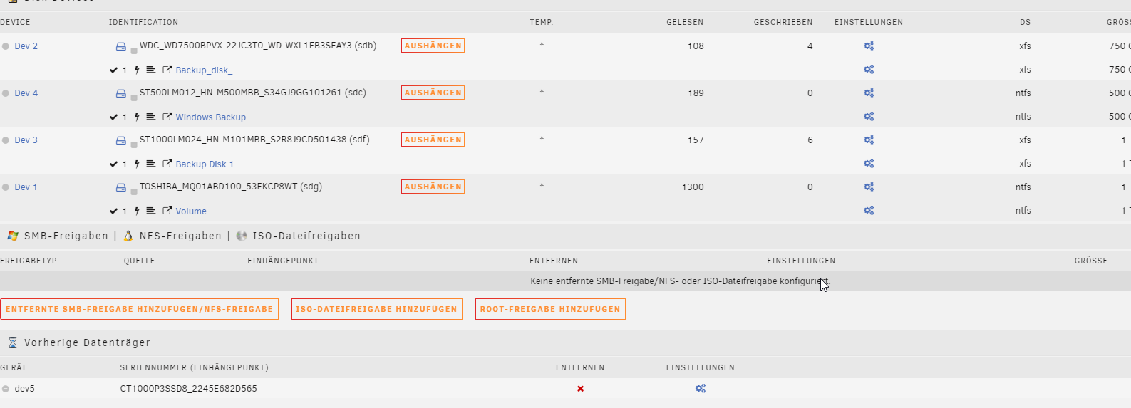

Ich hab mir nun jedoch ein weiteres Problem eingebaut die nvme der VM fliegt immer nach einer Zeit raus. Bekommt man diese wieder aufgeweckt ?
Neuen thread auf machen, das hat nichts mit dem Problem hier im Thread zu tuhen, hast du nochmal Diagnostics nachdem die NVME gedroppt ist? -> bitte im neuen Thread anhängen.

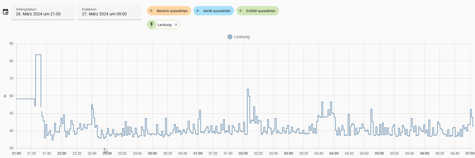

naja, das ist von gestern früh zu heute
gestern früh bestand das Problem ja bereits ... danach hast du alle Powertop und co mal abgeschaltet zum debuggen ... denke das kommt eher daher.
mein Vergleich zielt von gestern Abend (Neustart, ok) zu heute früh (idle, nicht ok) ... da sehe ich keinen nennenswerten Unterschied.
wie gesagt, lass mal jetzt so ne Weile laufen ohne alles, was da der Verbrauch Gesamt sagt ... müsste ja dann auch um die 5 W hochgehen im Mittel ...

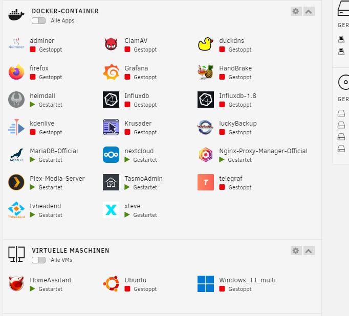

Die Docker sehen die Meiste zeit so aus. Plex und TVheadend sind per dev/dri auf die AMD GPU eingestellt.
Die VM die die RTX nutzen soll ist eigentlich nur an wenn die Kinder da sind, so ist der Plan wenn es den mal läuft.

root@AlsServer:~# nvidia-smi dmon -i 0 -s p -c 1
# gpu    pwr  gtemp  mtemp
# Idx      W      C      C
    0      4     42      -
root@AlsServer:~#
hier siehst du beispielsweise meine idle GPU 0 mit dem aktuellen Verbrauch 4W und der Temp 42°
jetzt mit awk usw reduzieren auf die 42 ... dann hast du den Wert welchen du als Basis nehmen musst um weiter zu entscheiden ob was ausgeführt werden soll oder nicht ... aber, weiter gehe ich jetzt nicht mehr weil du mehr kaputt machen kannst wie gewinnen ...

Hi, danke für deine Impressionen und auch danke für die viele Hilfe. Ich werde mir das mal anschauen bei Gelegenheit.
Ich hab es jetzt erstmal mit dem Lüfter eingerichtet und der Verbrauch ist erstmal wieder sichtlich runter gegangen.
