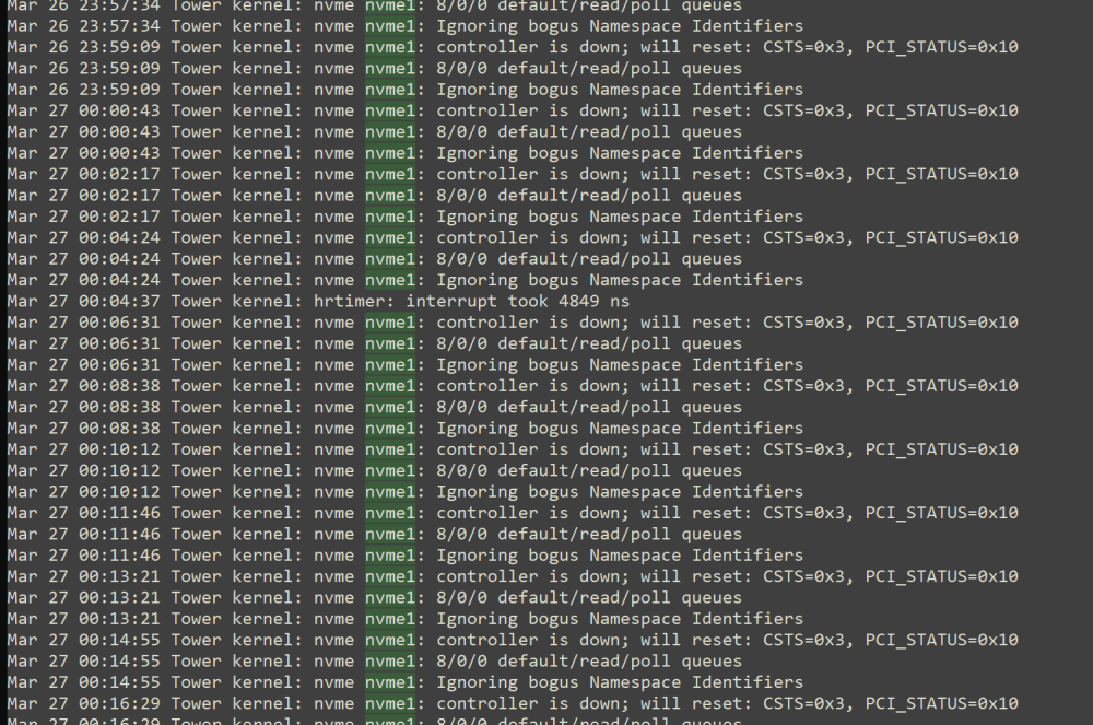

11 minutes ago, Syrincs said:
Meine NVME droppt nach eine zeit aus.
denke mal das wird diese sein ...
mal umstecken und schauen ob es an der nvme oder am port liegt
10 minutes ago, Syrincs said:
Meine NVME droppt nach eine zeit aus. auf dieser ist Win 11 Installiert dies wird. Die VM schläft die meiste Zeit.

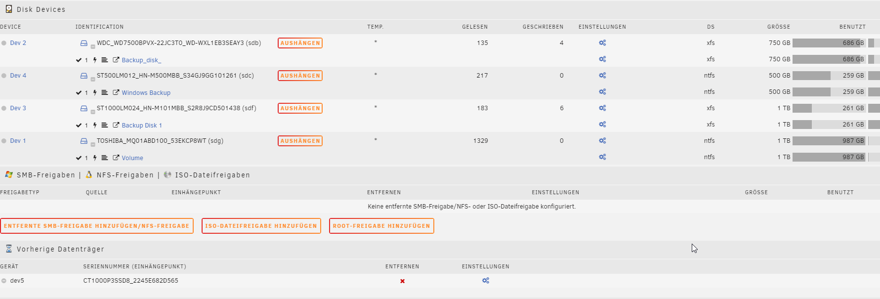

Ich interpretiere Deinen Screenshot mal so, daß die NVMe, welche da aus dem System "fällt" eine Crucial P3 SSD 1TB M.2 2280PCIe 3.0 x4 (CT1000P3SSD8) ist.

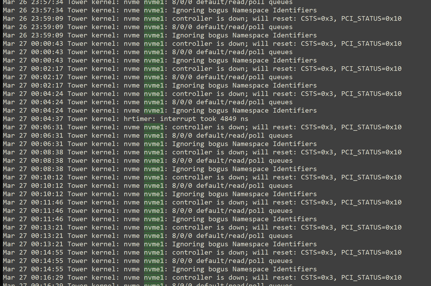

Ja das ist dies. Die NVME lief ja bis gestern noch ich dann bei der Fehler Suche wegen der Grafikkarte einiges raus genommen hab. seid dem ist der Fehler ja erst.
Ich nehme mal auto tune raus und schau mal nach dem Neustart was dann passiert.
Musste nun den Server per ssh neustarten die Weboberfläche war nicht mehr erreichbar. Zuvor hab ich im powertop alles was ging auf good gesetzt. Ich bin langsam am verzweifeln. bis ich gestern alles rausgenommen hab lief die Kiste und es gab nur das Problem mit der Grafikkarte die immer wärmer wird und mehr Strom zieht.
dann revidier die Änderung doch einfach ...
mach wieder deine PCI ACS alles rein was geht, mach wieder die doppelte Powertop Startprozedur in deiner go aktiv, Feuer frei ;)
dann bist du wieder genau da, wurde ja sonst nichts gemacht ...
Hab die Daten in der GO reaktiviert jetzt läuft es wieder auch die Weboberfläche hat keine Aussetzer mehr.
