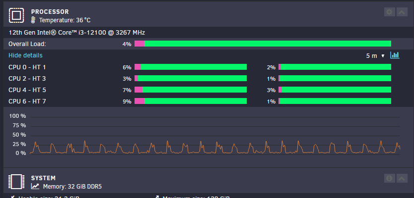

also mein aktuelles System hat immer alle 20 sekunden einen CPU Peak.
Darauf hin hab erstmal mit htop angeschaut was hier eigentlich los ist und bin auf die shfs Fuse gestoßen.

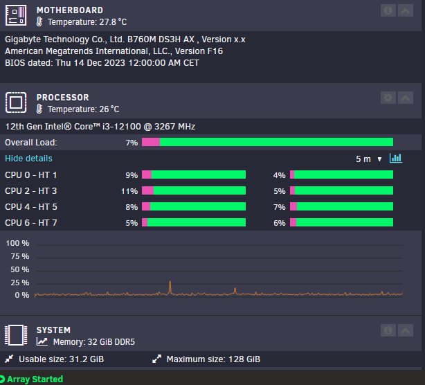

Hey noch mal danke für den Tipp :D
hab die Docker nicht mal verschoben und das System "schläft"
