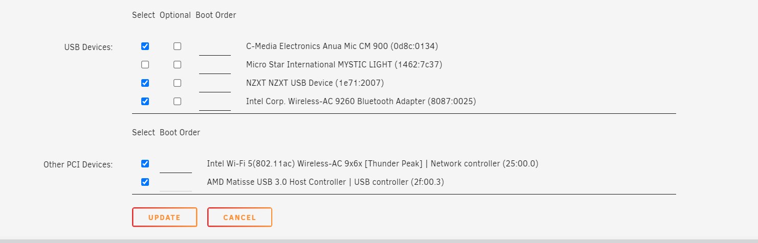

Ich habe folgende PCI-E Karte in meinem Rechner https://www.gigabyte.com/de/Motherboard/GC-WB1733D-I-rev-1x#ov die ich bisher unter Windows genutzt habe.

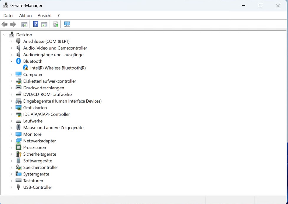

Nun habe ich Unraid auf dem System installiert, eine Windows VM angelegt und versuche die Karte durchzureichen. Der WiFi Adapter wird auch richtig erkannt, gibt keinen Fehler aus, das Bluetooth allerdings scheint Fehlerhaft zu sein.
Jemand ne Idee woran es liegen kann?

Ich denke da er den Adapter im Windows erkannt hat, scheint er den Treiber nicht richtig im Windows anzunehmen.
Lösch mal das Gerät und lass ihn es neu erkennen. (Neustart oder nach geänderter Hardware suchen)

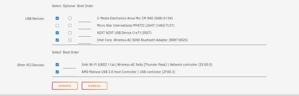

Wie sehen deine Vm Einstellungen aus?
Manche Adapter möchten erzwungen werden
Mach mal ein Screenshoot von dir.
Bin da aber auch nicht zu 100% im Thema und fummel da meistens selbst auch nur hin und her bis es irgendwann geht.
Edit: Soweit ich weiss laufgen ja Bluetooth und Wifi auf einem Adapter. Manchmal muss man die als einen zusammenfügen hierüber:
Da musst du mal im Forum hier suchen, wie man das am besten einstellt.

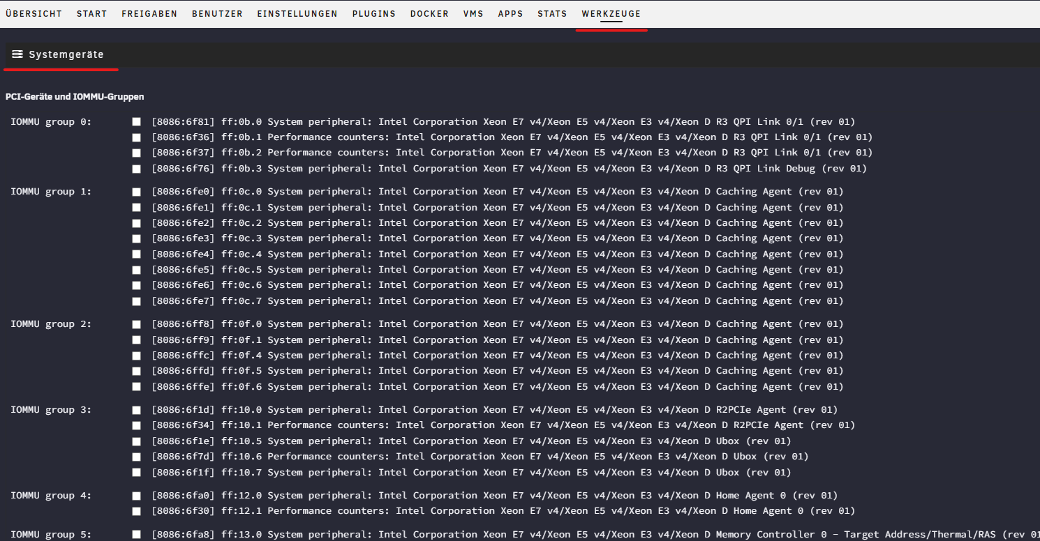

manche Geräte wollen nicht so per passthrough laufen, dazu sollte man Sie vorher "isolieren" und dann die komplette Karte per passthrough an die VM geben.
1/ die Haken bei der VM raus
2/ Tools, Devices, vorne Haken bei der Karte rein (vfio bind)
3/ Neustart
4/ VM, Edit, jetzt sollten da keine separaten USB Devices mehr sein (USB Wifi, USB ...) sondern ein komplettes PCE Device

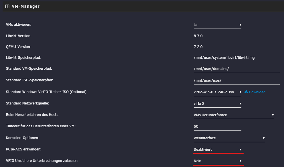

im Notfall müssten wir die per "stubbing" "schubsen" ... aber teste erstmal das oben genannten und mache noch NICHTS mit PCI ACS override ...

Hab leider keinen Erfolg bisher... allerdings habe ich eine Theorie vielleicht könnt ihr mir  da sagen ob das möglich ist oder nicht.
Da ich nicht jedes einzelne USB Gerät einzeln durchreichen wollte habe ich mich dazu ein bisschen belesen... und bin darauf gekommen dass man auch hier die Geräte wie zb die Grafikkarte unter Tools/Devices die USB Geräte durchreichen kann... da aber bei mir alles über den gleichen Mainboard Controller läuft soll ich das wohl nicht tun weil auch der Unraid Stick den gleichen Controller nutzt... und hier kommts nun...
Die Karte ist ja über PCI-E auf dem Mainboard, durchgereicht hab ich sie auch...ABER! ich muss sie auch auf einen der USB Ports auf dem Board anklemmen...langer Rede kurzer Sinn: Ich glaube dass das WIFI über PCI-E läuft aber das Bluetooth über USB und dann müßte ich vermutlich die Haken für den USB Controller setzen, was ich aber nicht kann wegen des Unraid Sticks?
Vllt bin ich aber auch komplett auf dem Holzweg :D
Hat sich erledigt. Mit einer älteren Treiberversion hab ichs nun zum laufen bekommen
