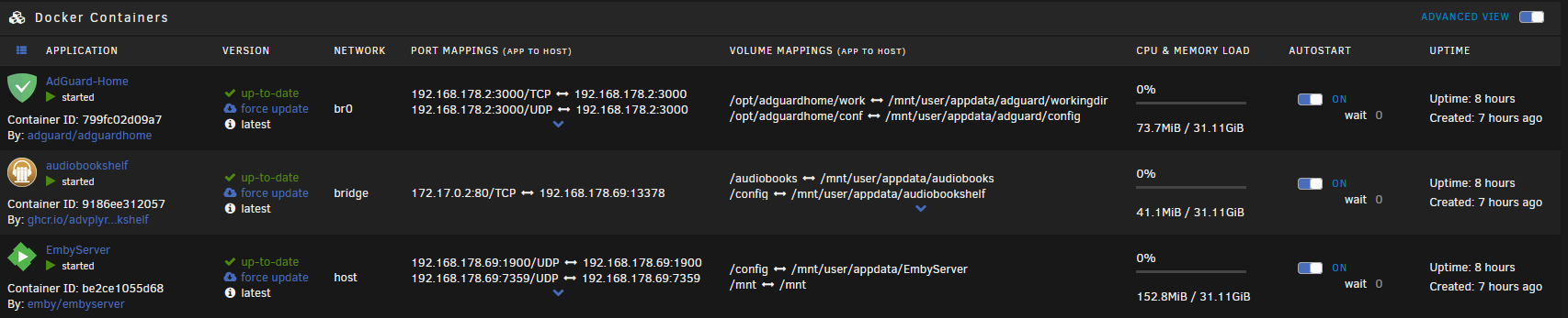

Anbei die Advanced View der Docker und das Diagnostic File:
Es laufen aktuell nur die drei Docker drauf:
Adguard, Emby und Audiobookshelf.
Bei Pliugins ist nur das Community Applications Plugin drin.
die sollte default aus sein, das war gemeint, der advanced view löst sowas aus ...

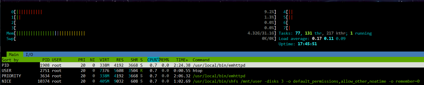

Habe nun, nachdem das System die ganze Nacht nicht angefasst wurde, erstmal Shelly geprüft und die Spikes sind nach wie vor da.
Video 1: Arry läuft
Video 2: Arry aus
Die CPU geht auf einem Kern immer wieder auf 12-15% und das liest sich dann auch in den 10 Watt Spikes ab.
Docker und VM Service an oder aus bringt keinen Unterschied.
Festplatten im Spindown ebenfalls nicht.
Das zeigt htop jedesmal an:

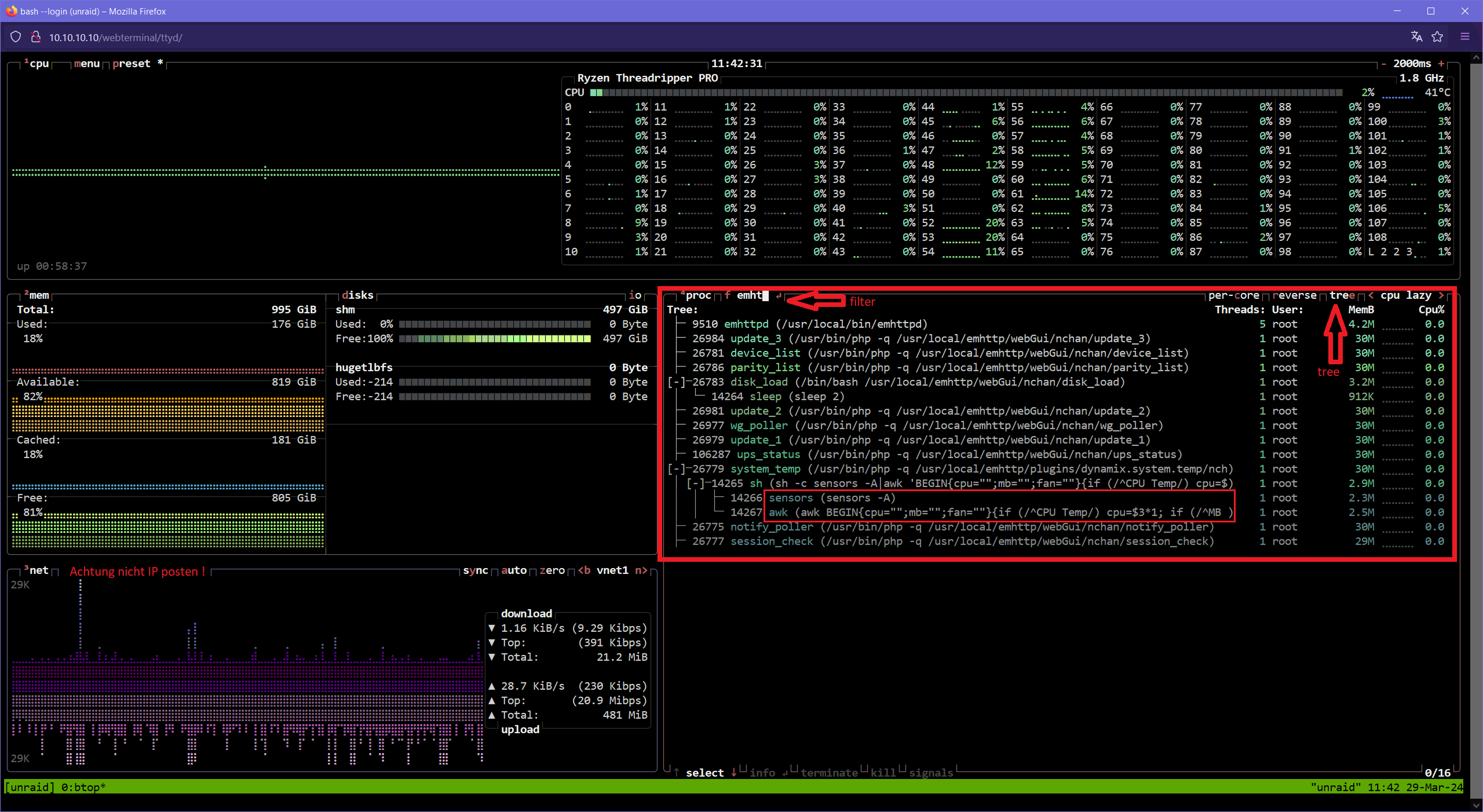

Versuchs doch mal mit btop. (Installieren kannst du btop über das NerdTools Plugin)
Dort siehst auf einfache Weise den Prozess Tree und kannst nach "emhttp" filtern.. (Klicken)
Bei htop kannst du zwar auch den Tree einschalten, aber ich hab beobachtet das wenn du den Filter einschaltest und es kommen neue Prozesse hinzu die du auch filtern würdest, werden diese durch die langsame Aktualisierungsrate mal und mal nicht angezeigt, da der Subprozess bereits wieder fort ist..
