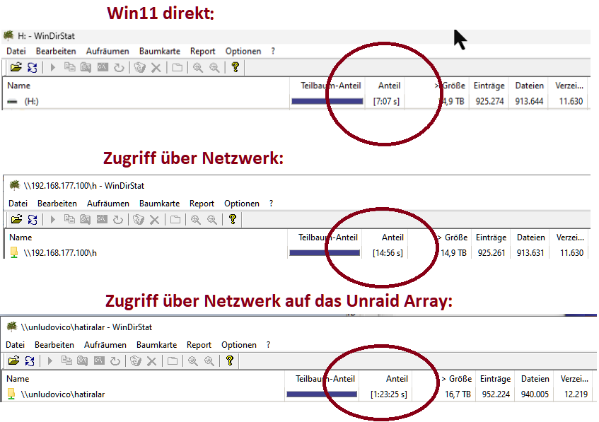

Wenn ich beispielsweise mit WinDirStat die Festplatten scanne, gibt es einen riesigen Unterschied bei der Einlesezeit zwischen dem beiden Systemen:
Einlesen unter Win11, von der Truecrypt verschlüsselten Festlatte:
  • 7 Minuten 7 Sekunden.
Einlesen des selben Laufwerkes über ein 2,5 Gbit Netzwerk:
  • 14 Minuten 56 Sekunden. (Denke das zeigt, mein Netzwerk hat Potential noch oben)
Einlesen des von Unraid geteilten neuen Laufwerkes über 2,5 Gbit Netzwerk:
  • 1 Stunde, 23 Minuten !!!
Was läuft hier falsch? Ich erwarte zumindest die Geschwindigkeit vom zweiten Fall, wenn nicht besser, da die Daten von zwei Platten gelesen werden statt einer. Das durchsuchen des Arrays dauert extrem lange. Die Übertragungsgeschwindigkeit großer Daten unterscheidet sich dabei nicht, geht mit 180 - 270MB/s, wenn dann ist Unraid sogar im Vorteil.
(bitte ignoriert, dass das Unraid share etwas mehr Daten hat, das sollte sich vergleichsweise wenig auswirken)

1 hour ago, yasirrisay said:
Ich habe zwei 18 TB Festplatten im Array ohne Parity und ohne Cache eingerichtet (jeweils zfs und verschlüsselt)
Der Grund aktuell zfs im Array zu verwenden --- das erschließt sich mir nicht.
Ich kann Dir jetzt nicht sagen, warum der performanceunterschied so groß ist, aber unraid ist eben kein sehr flottes System, dafür aber stromsparender (wenn man es richtig anwendet).
unraid ist kein Raid und kann deswegen auch mit 2 Disks nicht schneller lesen, weil sie (wenn überhaupt) nacheinander gelesen werden.
Deshalb nehme ich das Plugin "Cache Dirs" zu Hilfe. Das puffert die Ordnerstruktur sehr weitgehend zwischen, so daß die wirklichen Zugriffe nur minimal sein müssen (solange der Zwischenspeicher ausreichend groß ist).
Wenn es keine Nachteile hat, warum nicht auf das neuere setzen dachte ich mir.
Wenn zwei Festplatten gleichzeitig arbeiten müsste das auch ohne Raid schneller gehen, dies ist aber jetzt nicht von Relevanz.
Werde ich Mal probieren,
Danke
zfs hat einen größeren RAM Bedarf und Lime ist noch nicht so ganz final fertig mit der Integration von zfs.
Es arbeiten bei unraid aber eben nicht 2 Festplatten gleichzeitig an der selben Operation.
Edited by DataCollector
