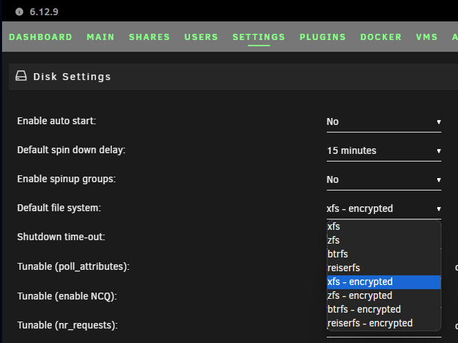

Guten Nachmittag zusammen,
ich bin am überlegen mir für meinen Unraid Server gebrauchte 12TB Festplatten über Ebay zu kaufen.
Es handelt sich um Seagate oder Western Digital Platten, anbei mal ein Beispiellink der Seagate Platten:
https://www.ebay.de/itm/355135475369?_trkparms=amclksrc%3DITM%26aid%3D777008%26algo%3DPERSONAL.TOPIC%26ao%3D1%26asc%3D20230811123857%26meid%3Dc7db5f2414964a3cbec085b424f6d32f%26pid%3D101770%26rk%3D1%26rkt%3D1%26itm%3D355135475369%26pmt%3D0%26noa%3D1%26pg%3D4375194%26algv%3DRecentlyViewedItemsV2%26brand%3DSeagate&_trksid=p4375194.c101770.m146925&_trkparms=parentrq%3A8a76320e18e0a8d1cad7ad68ffff86de|pageci%3Abc91a30e-edd2-11ee-a321-467c68b83f31|iid%3A1|vlpname%3Avlp_homepage
Der Verkäufer macht einen sehr guten Eindruck, die Bewertungen sprechen für sich, auch hatte ich schon netten Kontakt. Das besondere ist, das es 10 Jahre lang eine neue Platte bei defekt gibt, wenn ich das so richtig verstanden habe :) Im Falle eines Defektes müsste die Platte zu Ihm gesendet werden, nun ist es ja bei Unraid so, dass die Daten blank abgelegt werden und so vielleich tnoch jemand an die Daten kommen könnte evtl. Das möchte ich vermeiden.
Daher habe ich mich gefragt ob ich XFS Verschlüsselt auswählen kann.
Das System ist noch nicht aufgesetzt ich habe bisher nur mit rumgespielt.
Ich würde mich sehr über Erfahrungen von euch freuen, ob es Sinn macht und wie man das am besten Umsetzt, über die Einstellungen oder bei jeder Platte.
Und gibt es risiken?
Oder sollte man das ganze über ein Plugin lösen?
Über eure Rückmeldungen würde ich mich sehr freuen und wünsche euch schöne Ostertage :)
Viele Grüße
Ja, kannst Du (xfs-enc kann man auswählen)
Sollte es wirklich nur um eine Verschlüsselung für genau den oben von Dir benannten Zweck gehen, wäre es sogar okay den Key(file) direkt bei unraid abzulegen.
Solltest Du Angst vor irgendwelchen Hausdurchsuchungen oder Diebstählen haben, solltest Du dann den Key(file) für die Verschlüsselung aber nicht direkt im System speichern. (einige Leute scheinen einen zuvor dort abgelegten den Key von einer andern Webinstanz zu holen, weshalb ein Offline-starten dann nicht [so einfach] möglich ist, oder gar den Key auf einem smartphone zu haben, welches dann beim start von unraid dort ausgelesen wird. So kann ein entwendetes System mit vertretbarem Aufwand von Fremden nicht ausgelesen werden.)
Da das Array/Pool ohne den Key nicht laufen, kann es aber sein, daß Du sich ggf. sogar selbst aussperrst.
Ich sehe dazu keine Notwendigkeit. Unraid kann selber die Standardverschlüselung nutzen.
Bei Einzeldatenträgern (Array und Pools mit einzelnen Disks/SSDs) wäre dann xfs encrypted sinnvoll
Bei Pools, die aus mehreren Datenträgern bestehen wäre dann zfs encrypted sinnvoll.
btrfs und reiserfs sind besser zu meiden.
Vielen herzlichen Dank dir für die schnelle Antwort!
Ich habe in der zwischenzeit einfach mal eine externe kleine SSD angesteckt und BTRFS als Dateisystem ausgewählt mit verschlüsselung. Muss nochmal schauen was da das beste für mich wäre. Bei meinem Synology NAS hatte ich immer BTRFS.
statt einer Lizenzdatei habe ich mich für eine Passphrase entschieden.
btrfs neigt dazu im Laufe der Zeit irgendwann mal Probleme zu bereiten. Du kannst machen, was Du willst, mir waren die diversen Problemmeldungen hier im Forum dann doch zu viele. Seitdem: einzeldatenträger xfs.  Wenn man Koppeln will zfs.
