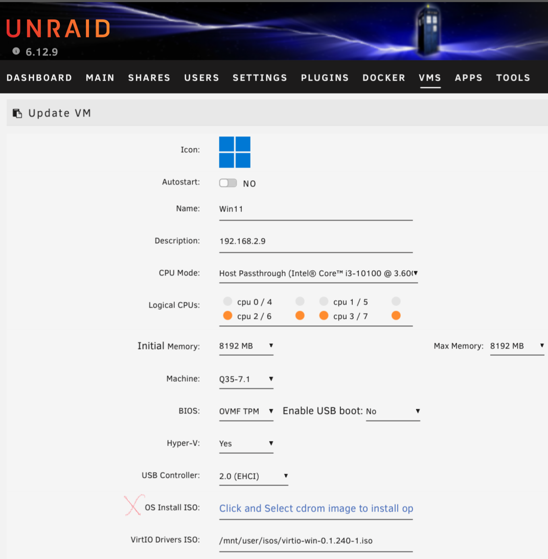

Hallo,
ich habe mir mal Unreif installiert um es zu testen. Ebenso habe ich eine VM mit (K)Ubuntu installiert - das hat auch geklappt.
Wenn ich dann starte fängt er immer bei der Installation an - ist ja klar, die ISO-Datei steht ja noch beim Start. Lösche ich die ISO - Fehler da nicht gefunden.
Wo kann ich einstellen, dass eben direkt das in der VM installierte Ubuntu startet?!
Bin da etwas ratlos ... und freue mich über einen Tip 🙂
DANKE,
Mit freundlichen Grüßen
Ulrich Koch
Solved by zero_neverload
Hier die iso raus nehmen:
Dein Betriebssystem sollte als Boot prio 1 drinne stehen.
Herzlichen Dank für den Tip. Läuft
