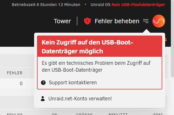

die letzten 24 Stunden musste ich mein USB-Stick "Samsung FIT" 3 mal neu erstellen.
Der USB-Stick löscht sich irgendwie von selbst und es kommt zu der Meldung.

Wenn ich den Stick am Laptop anstecke, nachdem ist den pool erstellt habe, ist nichts drauf und nicht mehr lesbar.
Erstelle ich kein ZFS Pool, kann ich mein Array mehrfacher stoppen und starten und alles ist gut.
Erstelle ich ein ZFS Pool und Starte ist der Stick sofort weg.

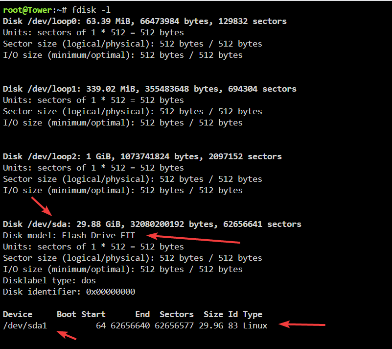

Schaut euch mal die ausgabe von "fdisk -l" an.
Der Stick wurde sauber gelöscht und mit eine Linux Partition versehen.
