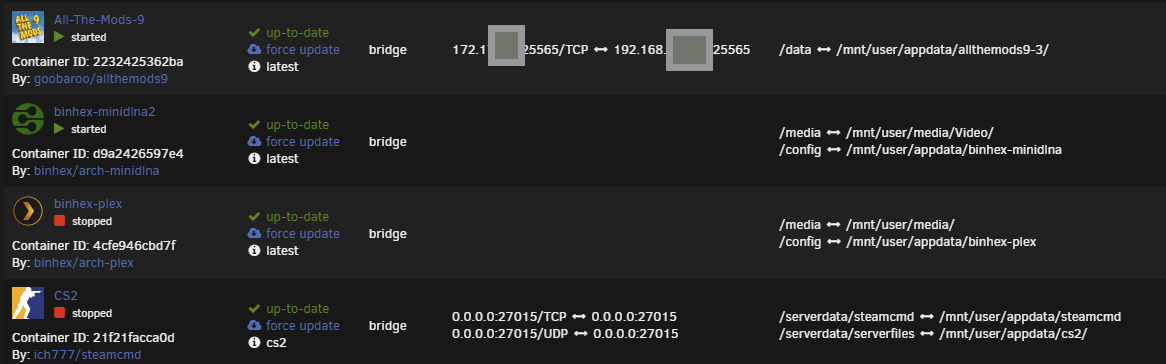

Hallo,
ich bekomme in zwei Containern keine Adressen mehr. Um genau zu sein handelt es sich um minidlna und plex. Egal ob Host oder Bridge Schnittstelle, zeigt er mir keine Adresse an.
Ich hatte vor ein paar Tagen Handbrake installiert und weil das nicht lief diesen Patch. Hing wohl mit leeren Pfaden im Container zusammen.
kann es damit zusammen hängen? Also wieder deinstallieren?
Auch den Docker löschen und komplett neue Config, ergibt den gleichen Fehler.
Danke im Voraus.

zeig mal einen docker run command eines "nicht" funktionierenden Dockers, Bsp. Plex im bridge mode
docker run
  -d
  --name='binhex-minidlna2'
  --net='bridge'
  -e TZ="Europe/Berlin"
  -e HOST_OS="Unraid"
  -e HOST_HOSTNAME="Mofa-NAS"
  -e HOST_CONTAINERNAME="binhex-minidlna2"
  -e 'UMASK'='000'
  -e 'PUID'='99'
  -e 'PGID'='100'
  -e 'SCHEDULE_SCAN_DAYS'='06'
  -e 'SCHEDULE_SCAN_HOURS'='48'
  -e 'SCAN_ON_BOOT'='no'
  -l net.unraid.docker.icon='https://raw.githubusercontent.com/binhex/docker-templates/master/binhex/images/minidlna-icon.png'
  -v '/mnt/user/media/Video/':'/media':'rw'
  -v '/mnt/user/appdata/binhex-minidlna':'/config':'rw' 'binhex/arch-minidlna'
d9a2426597e4d439f142a303ac3ea2f6c3b04168b233f3235207f1ebafb7ab90
denke mini dlna ist da simpler zu zeigen.
