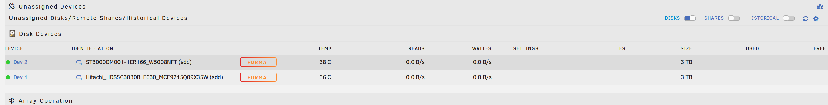

ich habe eine Frage, wie bekomme ich eine UD Platte
in den Docker?
Irgendwas mache ich falsch. Habt ihr nen tipp?

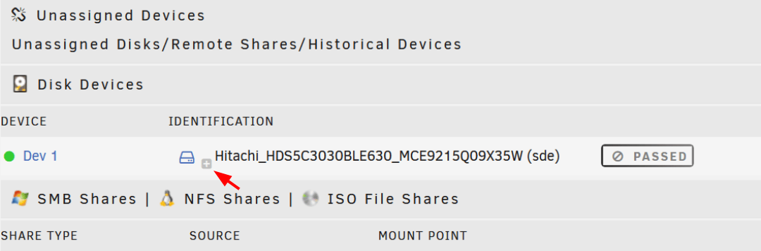

angefangen mit "drück mal auf das kleine +"
über kurz im passenden Thread nachschauen und die Anleitung überfliegen (Seite 1), Beispiel
Quelle
Quelle

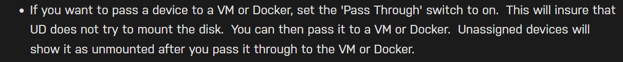

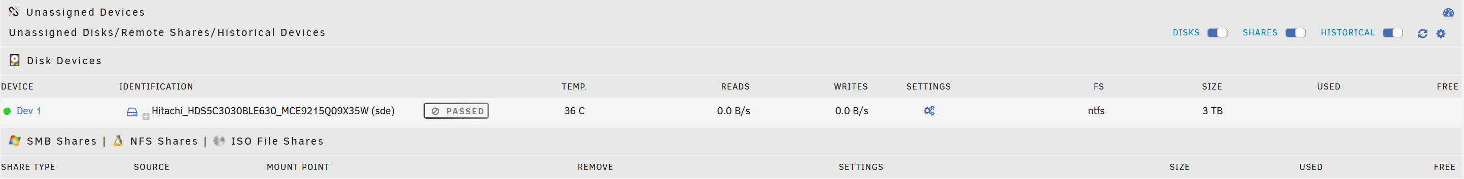

OK, danke, aber wofür ist den die Passtrough Option?
Auf das kleine graue Plus, kann ich erst drücken, nachdem ich in den Settings des Laufwerkes Pass-Trough deaktiviert habe. Wenn ich das jetzt mache kommt eine Partition zum vorschein. Die ist NTFS
Ich möchte diese Option nutzen
So geht es nicht

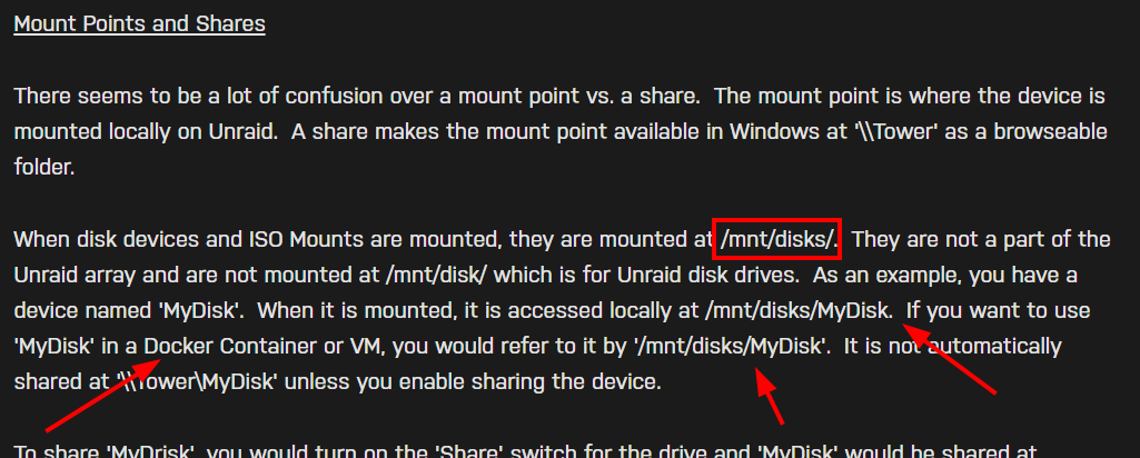

Du musst entweder das komplette "Device" oder einen "Pfad" an den Docker Container durchreichen. Ich tippe in Deinem Fall mal auf die NTFS Partition. Device und Partition sind zu finden unterhalb von /mnt/disks/... Dort werden solche Devices von Unassigned Devices gemounted.
Das "Passthrough" Flag in Unassigned Devices macht eigentlich nichts Besonderes. Es verhindert nur, dass man aus Versehen ein Device im Unraid Host mounted, welches bereits anderweitig (Container, VM) in Benutzung ist.

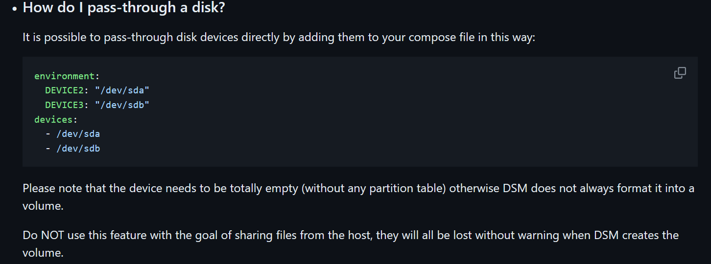

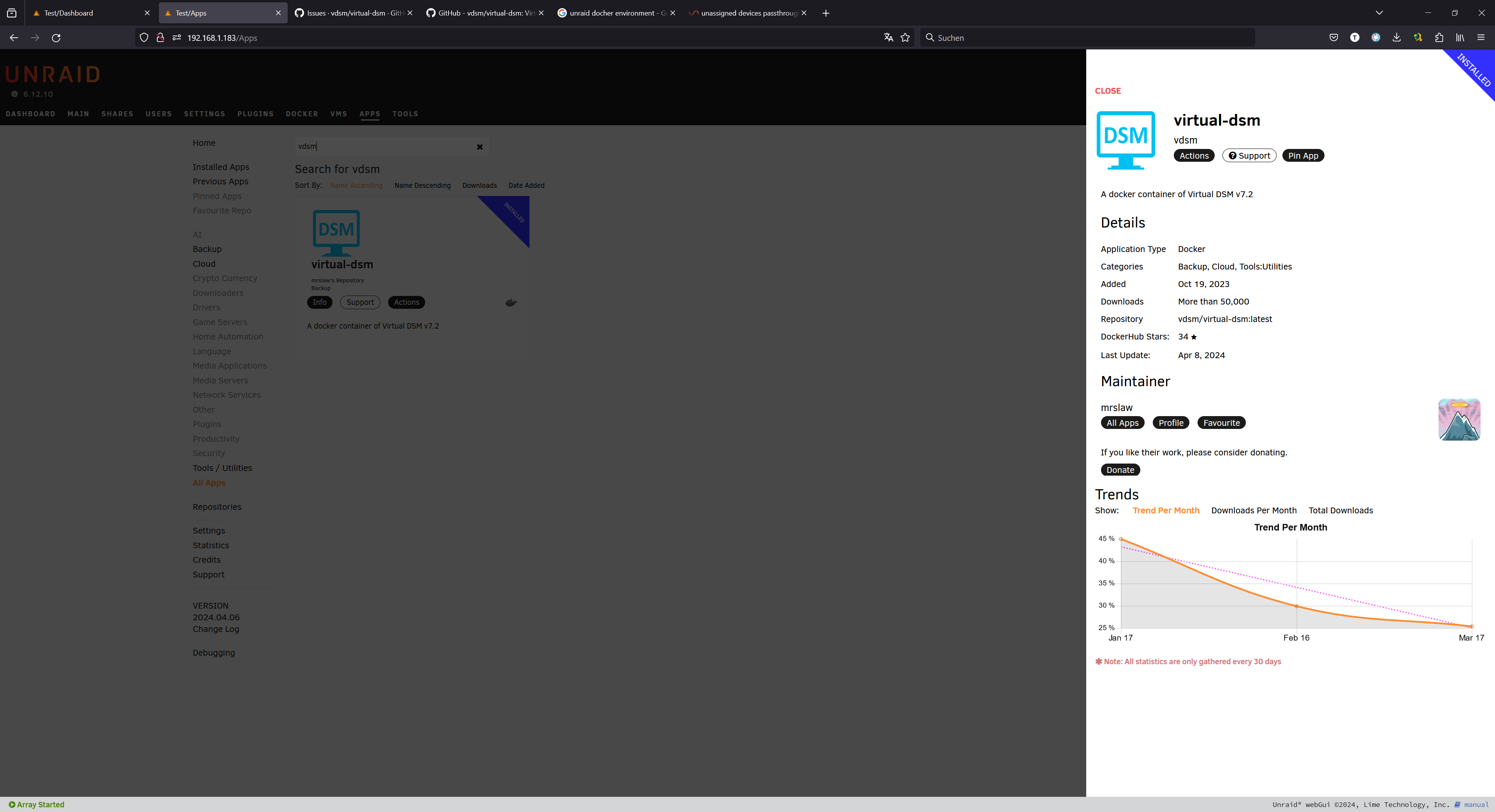

So ich nochmal

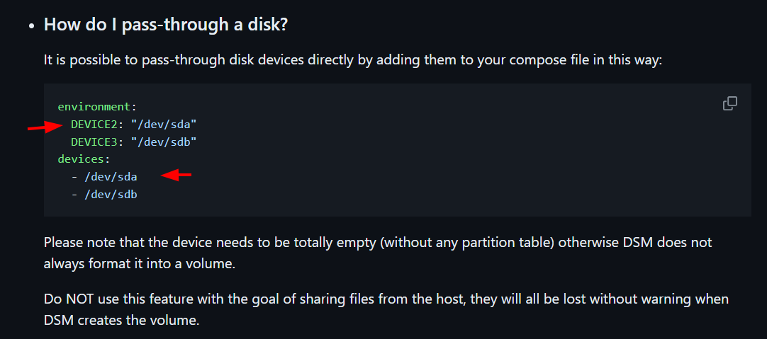

laut Supportpage des Dockers soll man folgendes machen
Wie füge ich ein environment richtig an?
Wer sagt denn so was? Sag uns bitte mal um welchen Container es sich handelt.

1 minute ago, Timmey85 said:
Toll, hättest ja mal schreiben können, dass es sich nicht um einen Container aus dem Unraid App Store handelt. Probiere mal meine Tipps oben. Ansonsten bin ich raus.
Der ist aus dem unRaid App Store.
Und da habe ich nur auf support geklickt
Wie sideloading geht weiß ich nicht mal^^

Hast Du das mit dem "Add Device" mal ausprobiert?
Achtung: Die Platte muss leer sein bzw. wird vom Container platt gemacht.

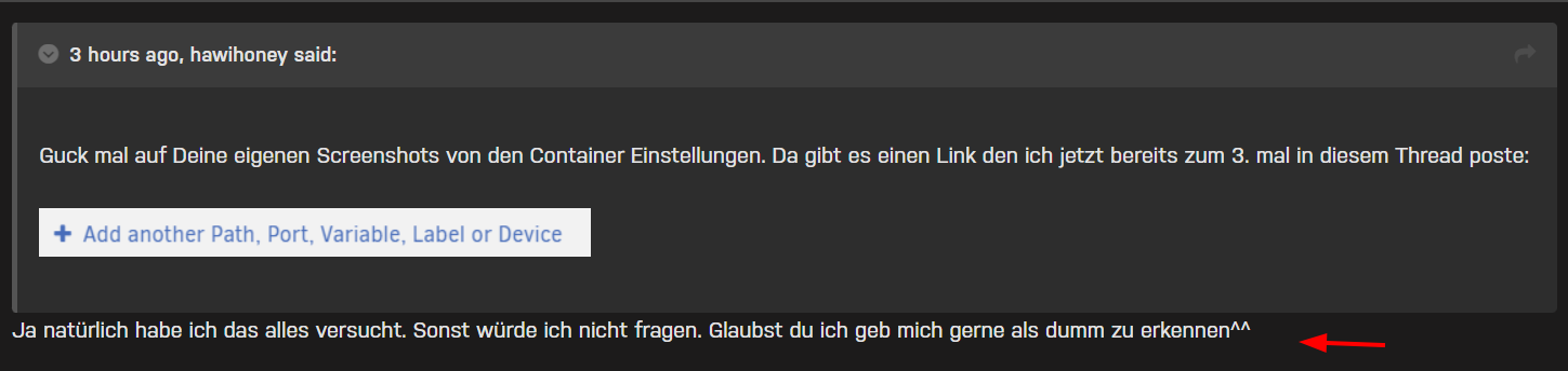

Guck mal auf Deine eigenen Screenshots von den Container Einstellungen. Da gibt es einen Link den ich jetzt bereits zum 3. mal in diesem Thread poste:
Edited by hawihoney
Ja natürlich habe ich das alles versucht. Sonst würde ich nicht fragen. Glaubst du ich geb mich gerne als dumm zu erkennen^^

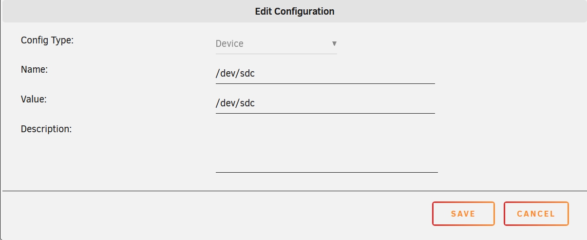

 Und im ersten Post ist sogar ein screenshot davon 🙂
Da hast Du ein Device auf einen Pfad gemappt. Das geht nicht. Du musst das auf ein Device mappen. Beispiel - auch das hatte ich oben schon gepostet (Add configuration dialog):
/dev/sdc <--> /dev/sdc
Edited by hawihoney
Du meinst so?

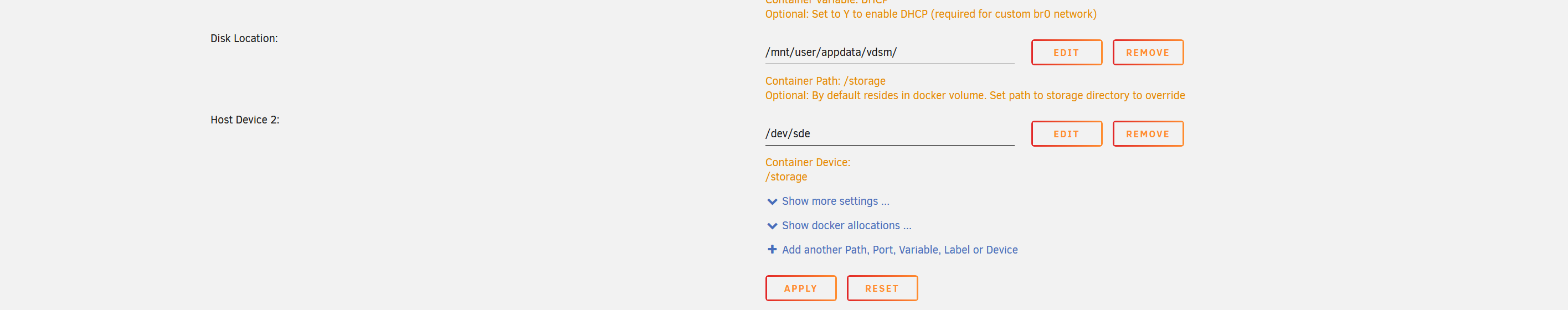

So sieht ein Device bei mir aus:
Screenshot_2024-04-08-17-50-22-436_com.android.chrome-edit.thumb.jpg.1759c9e1fd2b61287c896e44fa9f9631.jpg
Edited by hawihoney
33 minutes ago, hawihoney said:
Kannst ja mal in die Container Konsole schauen ob /dev/sdc/ drin ist.
Bei mir sieht das anders aus als bei Dir wenn ich ein Device durchreiche.
Mehr kann ich nicht machen. Wende Dich an den Support Thread des Containers.

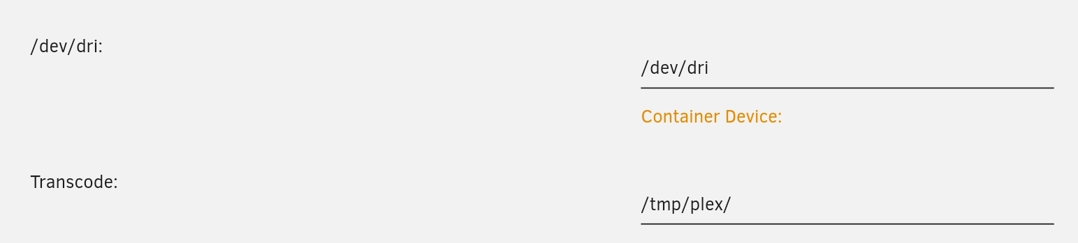

Bei Plex sieht es bei mir genauso aus...

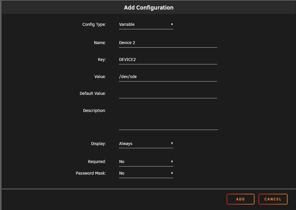

hast du das auch so gemacht ?

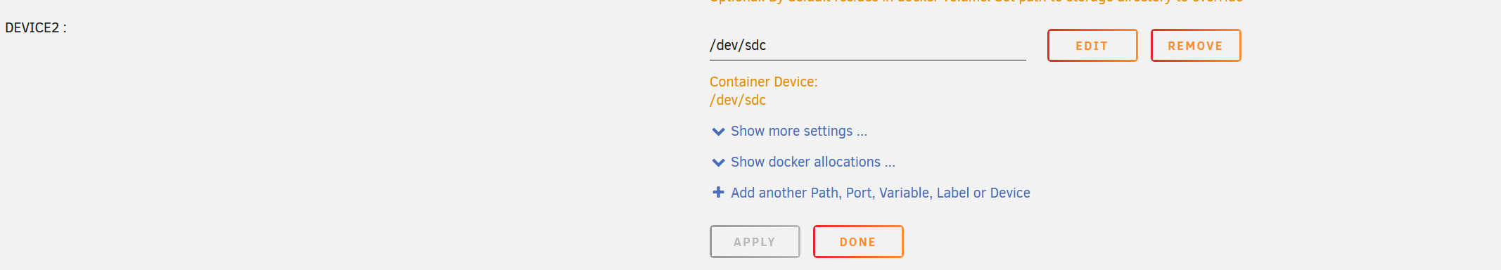

eine enviroment gesetzt mit DEVICE2 und der device Eintrag
Ich hab zwischendurch schon mal die Frage gestellt was ein enviroment ist. Kannst du mir das sagen?
dort wo du add device machst ... add variable ;)
sieht dann beispielsweise so aus ...
