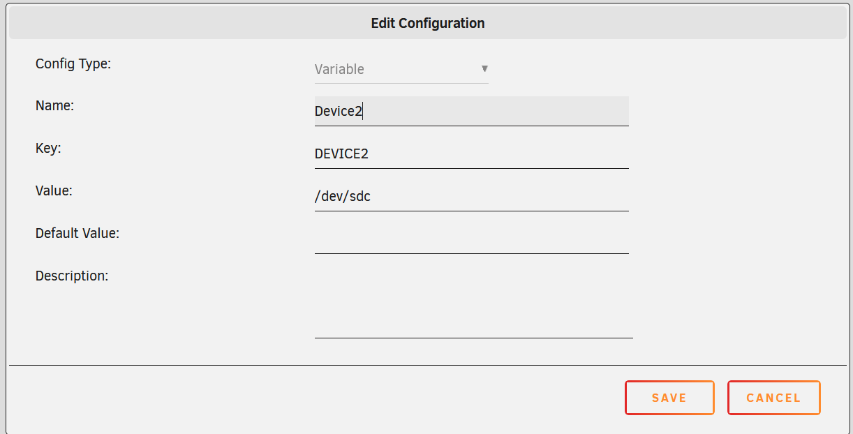

5 minutes ago, alturismo said:
dort wo du add device machst ... add variable ;)
sieht dann beispielsweise so aus ...

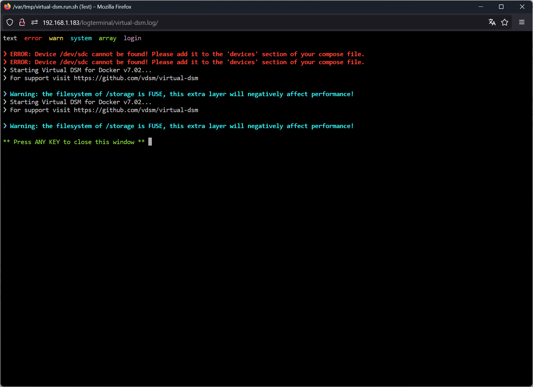

Ob du mir es glaubst oder nicht, ich habe das Tantchen heute den ganzen Tag missbraucht. Aber egal, zurück zum Thema, wenn ich es so mache
Startet der Container nicht mehr und in den Logs sehen so aus
und den device Eintrag mit /dev/sdc hast du auch noch drin ?
wobei oben war es noch sde ? oder ?

Nein, Natürlich hatte ich das nicht... Ich will mich nicht schon wieder selber Zitieren mit dem Idiot^^
ES LÄUFT!!!!
