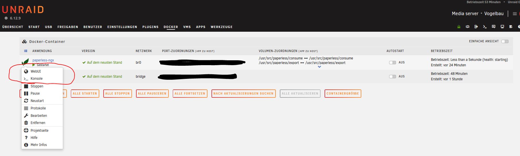

Hallo,
nachdem ich Paperless-ngx aufgesetzt habe (lief alles ohne Fehlermeldung) möchte ich die "python manage.py createsuperuser" im Logterminal eingeben. Das geht aber nicht. Das Browserfenster öffnet zwar "https//[IP-.....]/logterminal/paperless-ngx/", wird dann aber gleich wieder geschlossen. Stimmt meine Einrichtung nicht?

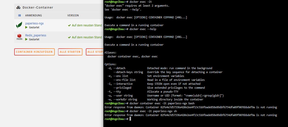

es hat sich mit den Empfehlungen nichts geändert.
- Browswerwechsel
- "https...."
- "docker exec -it paperless-ngx bash ... sh
sicher das paperless überhaupt läuft und nicht in einer Dauerschleife intern abschmiert ?
geht denn das webui ?
die Volume Zuordnung aus deinem ersten Screenshot sieht auch nicht richtig aus.
Das könnte dazu führen, wie alturismo bereits vermutet, dass der Container permanent neu startet.
