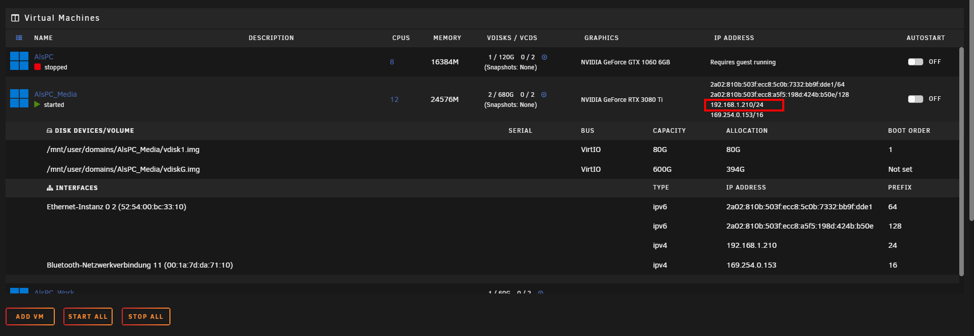

27 minutes ago, r13s said:

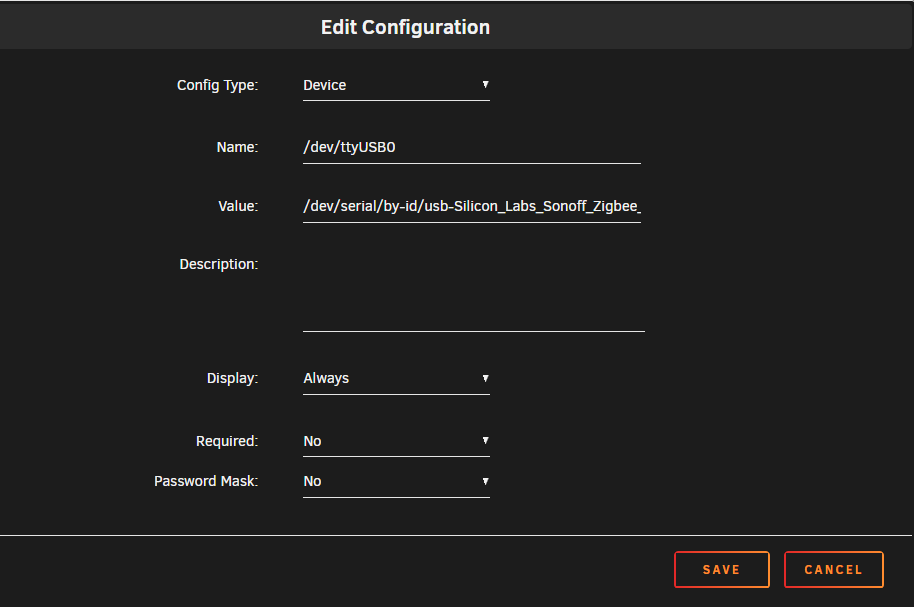

auch in Hinblick auf das Durchschleifen des USB Sticks). Es ist sehr angenehm, dass jeder Container eine eigene IP hat. Das geht mit Docker auch, aber da kenne ich mich (noch) nicht gut genug aus.

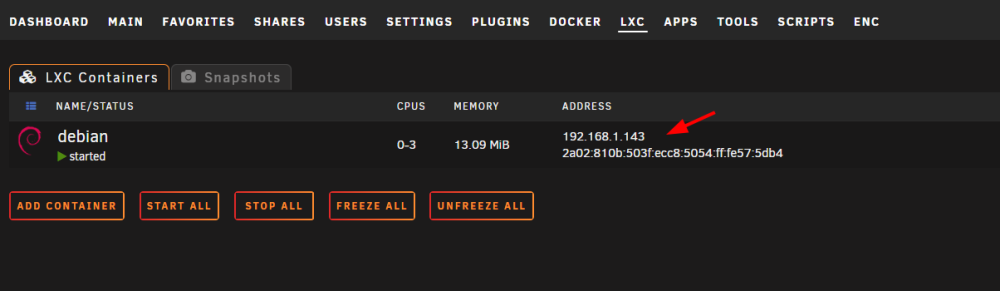

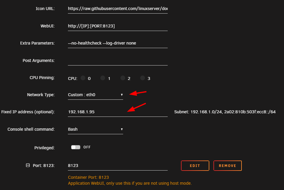

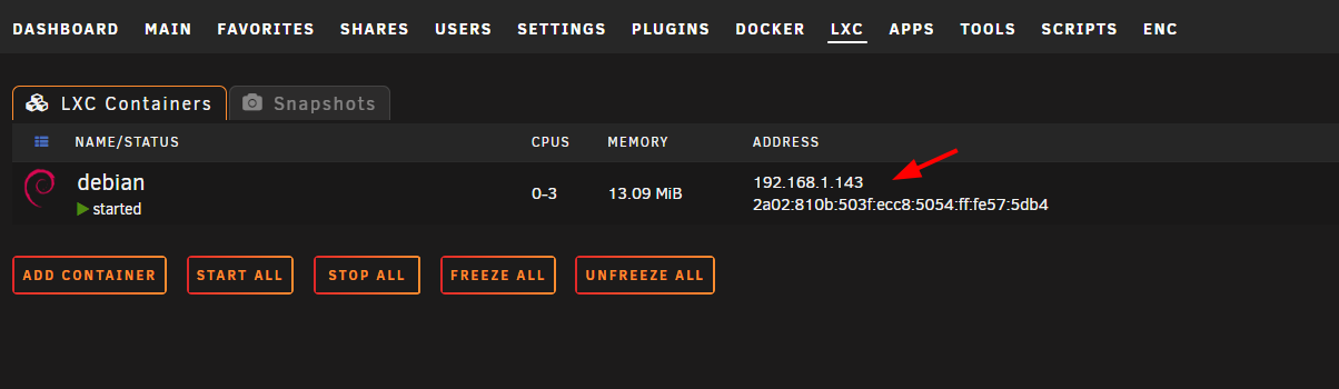

ok, und klar ... Beispiel ein USB Gerät an einen Docker zu geben
add, Device ...
Beispiel docker eigene IP für Docker ...
Beispiel LXC, zieht eh ne eigene IP ...
VM's ebenso ...
nur als Anhaltspunkt ...
Proxmox wenn man NUR VM's betreibt ... ja, dann verstehe ich das, aber auch nur wenn die VM's nicht dafür da sind einen Docker Dienst oder LXC Dienst oder noch besser, NAS Dienst bereitzustellen ... dann schafft man sich Layer für Layer an ...
als purer VM Host, ja, dazu braucht es kein Unraid, im Mix ... siehe oben ;)
viel Spaß damit und sammel deine Erfahrungen

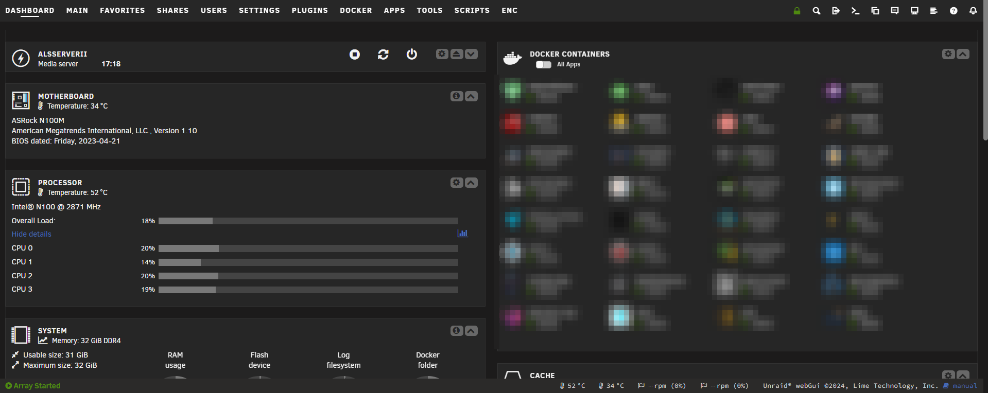

Okay, vielen dank für die Screenshots und die Infos.
Dann mache ich es glaub so, dass ich bei der konfiguration mit dem i3 bleibe, einfach um die "Power" zu haben und ich probiere einfach mal wie weit ich damit komme. die SSD erweitere ich auf 2TB und den RAM lasse ich mal so. Durch die vier Slots kann ich ja ohne Probleme bei bedarf noch ein 32Gb Kit dazu stecken.

und mal zur Veranschaulichung ... was auf nem n100 alles so laufen kann
aktuell 32 Docker am Start ...

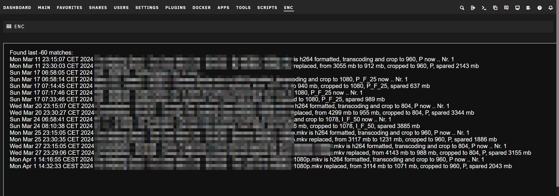

abgesehen von Plex oder Emby (Live transcoding) übernimmt der auch nebenbei das library encoding in hevc
und stellt auch das ein oder andere MB an Daten bereit ...

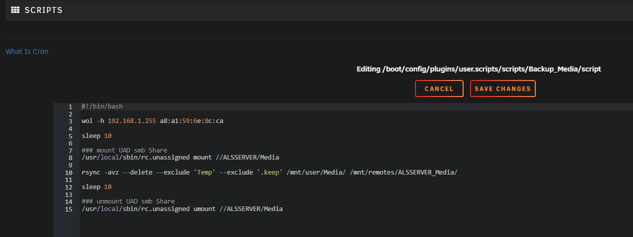

das auf jeden Fall machen ... hier mal ein "stumpfes" Beispiel wie ich Media > Media spiegel ...
wol um den 2. Unraid zu wecken, mount des externen Shares, syncen ... danach unmount ... der Spiegelserver geht von alleine wieder in den sleep ..
nicht falsch verstehen, will nur sagen, Basic ... packt der n100 er alles bequem ... für "Power" ... ist ein 14100 er ... nicht wirklich vorne dabei ;)
