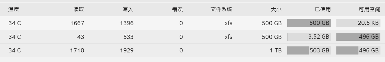

系统总是只向一个盘写入
已经在qbittorent下了500多g的内容,并且已经设置好了高水位。但一直只会写入第一个硬盘直到写满之后再写入就会报错 应该怎么修改

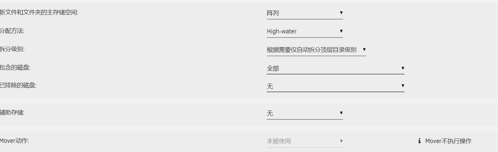

设置了 High-water 的情况下如果还出现硬盘被写满的情况,一般有以下几种原因:

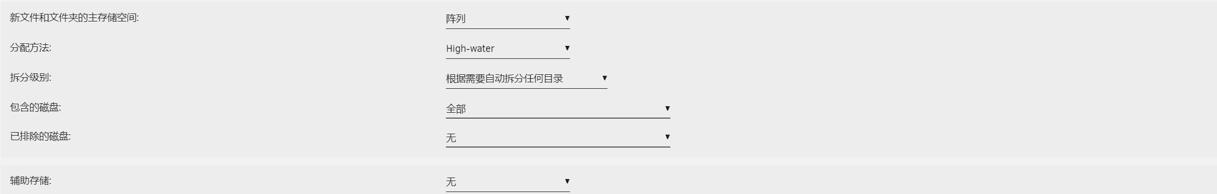

  • 共享文件夹的“包含的硬盘”勾选了某个特定的硬盘,这意味着这个共享文件夹写入数据时只会往这个硬盘写入,但根据你的截图看不属于这种情况。
  • 共享文件夹的“分配方法”选择了“填满”,导致只会往某一个硬盘里面写入数据,直到超过了“最小可用空间”所设定的值,但根据你的截图看不属于这种情况。
  • QB 或 TR 之类的下载工具在下载大文件时,所下载的文件大小超出了硬盘可用空间的大小,但与此同时 QB 或 TR 没有设置“为所有文件预分配磁盘空间”这一类的选项。举个例子,假设你的当前 disk1 有 200G 的可用空间,此时你下载一个大小为 300G 的单文件,QB 里面没有勾选“为所有文件预分配磁盘空间”功能,那么你会发现即使有 High-water 的情况下 disk1 也依然会被写满。在没有启用“为所有文件预分配磁盘空间”的情况下,因为这个 300G 的单文件是一个单一的完整的文件,QB 下载多少就写入多少到 disk1,这个单文件没办法被拆分成两个或多个小文件在 High-water 的作用下把超出 disk1 可用空间的那一部分文件放到其他的盘来避免 disk1 被写满的情况。解决办法要么是启用 QB 里面的“为所有文件预分配磁盘空间”功能,要么是为共享文件夹设置“最小可用空间”(关于此设置参考论坛上我的另一个回帖:关于ZFS池写不满,显示有剩余空间 但是写不进文件)。
  • “拆分级别”设置:参考本帖。
相关参考资料:Unraid 默认共享文件夹的作用以及分配方法的说明

我去试一下谢谢
我发现了需要把拆分级别换成更碎一点
