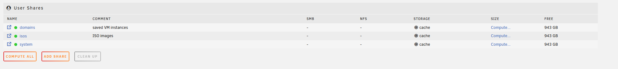

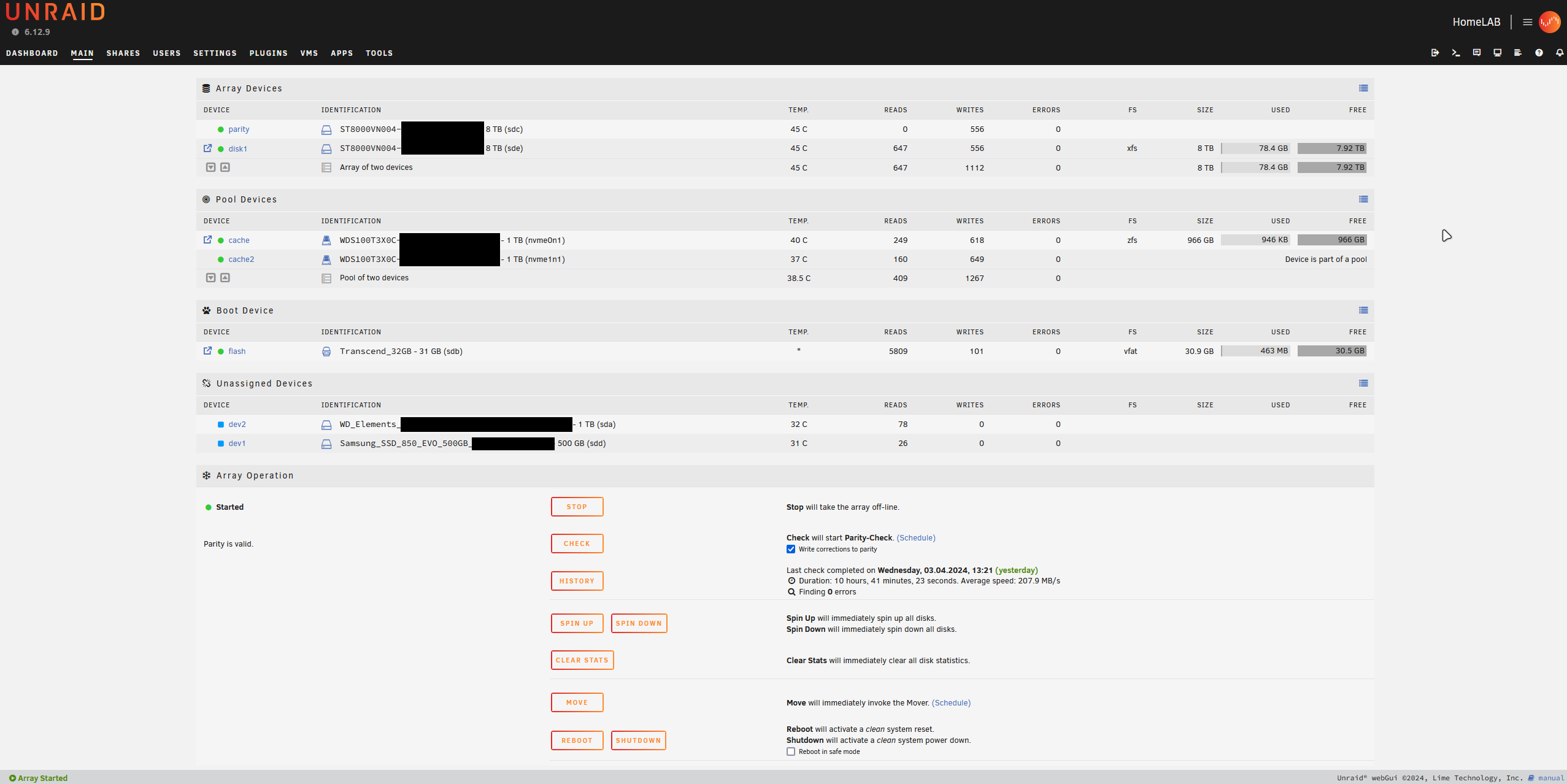

meine plattenverteilung sieht aktuell so aus :
das array hab ich so aufgebaut das man es einfach erweitern könnte (daher xfs) und der cache soll als cache und für docker dienen und daher so bleiben (daher hab ich mich für zfs entschieden)
ist das ganze richtig so ?

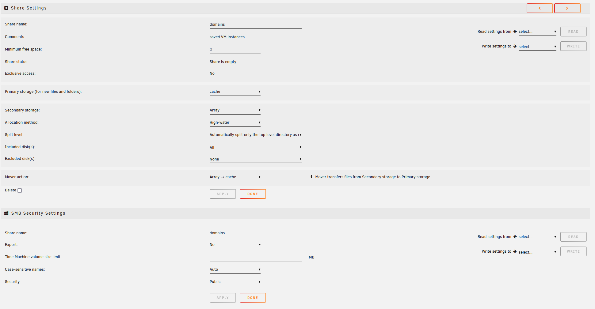

nun frag ich mich was man bei den shares einstellen (cache -> array usw) so das es genau zu dem passt was ich möchte.

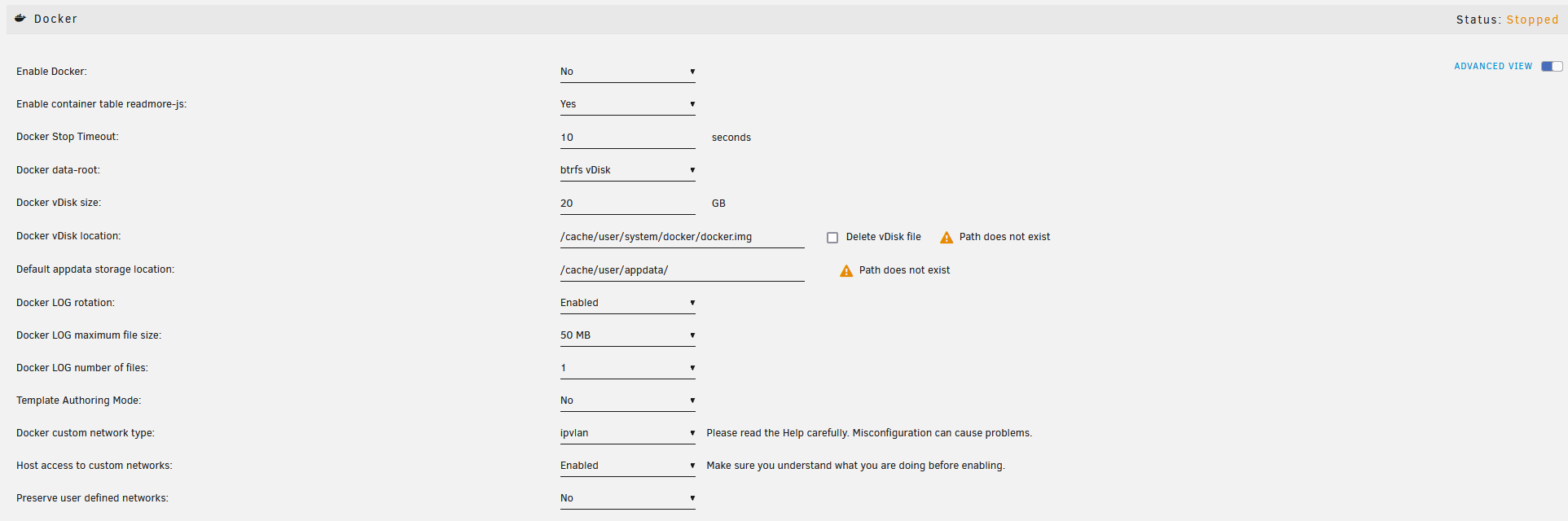

und ich frag mich auch ob meine einstellungen für docker passen ?
das ganze habe ich so angepasst das es auf dem cache liegt (vorher war dort array ausgewählt)
würde mich sehr über hilfe freuen

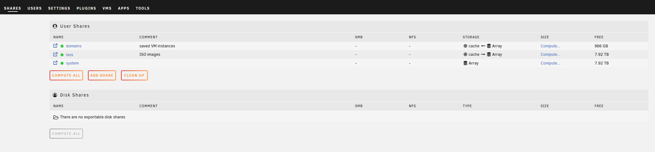

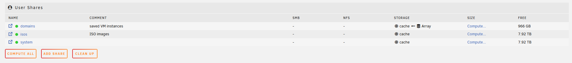

dazu solltest du definieren was du möchtest ;)
domains (VM's) werden auf dem cache "gehalten" und nur bei Bedarf (cache voll) aktuell verschoben, wenn wieder Platz ist wieder retour verschoben
isos, werden neue Dateien erst auf den cache abgelegt, wenn der mover läuft dann ins array verschoben
system, alles direkt aufs array (ganz schlechte Idee wenn man keine spinups, permanent laufende disks, .. haben will)
was willst du erreichen ? ;)

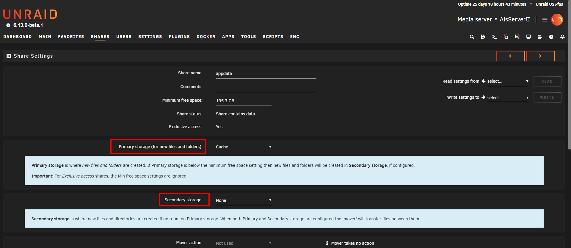

das was ich oben in den bildern gepostet habe sind die standart settings (bis auf die docker locations die hab ich bereits geändert)

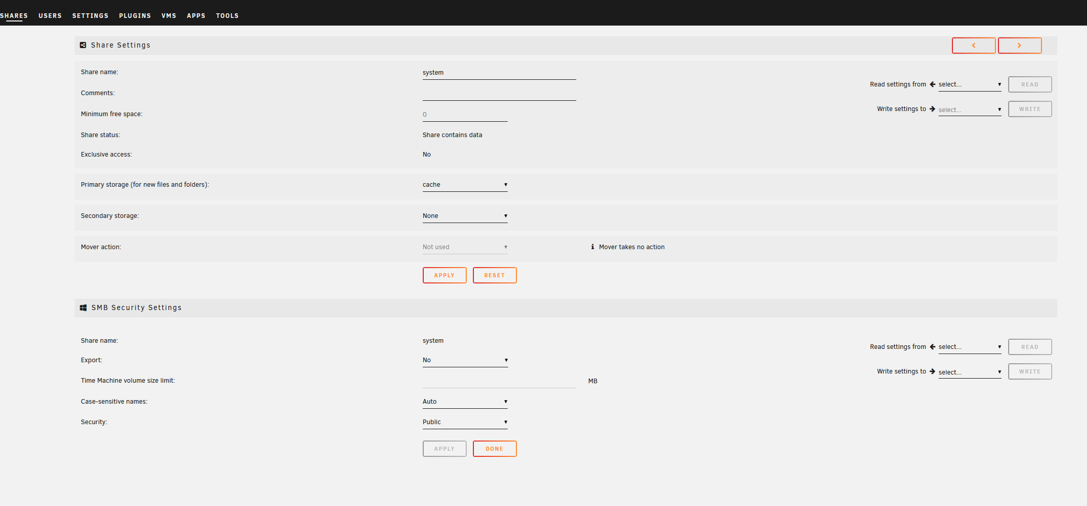

wenn ich das richtig versteh muss system so aussehen :
und overall so : ?
dann ist auch "Ruhe" auf den HDD's im array, ja, wäre meine Empfehlung.
Rest auch, wobei ich domains auch fix auf dem cache (pool) habe und nichts davon im array.
dein pool ist ja im raid mode, sprich, Ausfallschutz ist auch gegeben, passt soweit dann.
39 minutes ago, xST4R said:
gelesen habe ich das man erstmal zwischen cachen soll beim datengrab - aber ka wie genau das funktioniert ohne das die platte mir irgendwann voll läuft (cache)
das übernimmt der mover, dafür sind ja auch diese Einstellungen (primary, secondary) ... der mover verschiebt dann entsprechend (oder belässt alles).
Mover wird in den Settings aktiviert und scheduled (wann bzw wie oft soll er laufen), der schaut nicht permanent nach ...
Share settings (cache pools)
bei einem cache > array setup, landen neue Daten auf dem cache, wandern dann (meist in der Nacht) vom cache ins array ... (Standard)
bei einem cache only setup bleibt einfach alles auf dem cache (Standard)
bei einem cache < array setup wird versucht alles auf dem cache zu halten, ist der voll wird verschoben, wenn nicht dann passiert nichts (naja ... ;))
steht auch alles in der doku ... https://docs.unraid.net/category/unraid-os/ sicherlich kein Schaden den Link mal zu speichern und bei Bedarf da zu lesen ;)

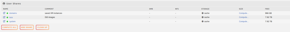

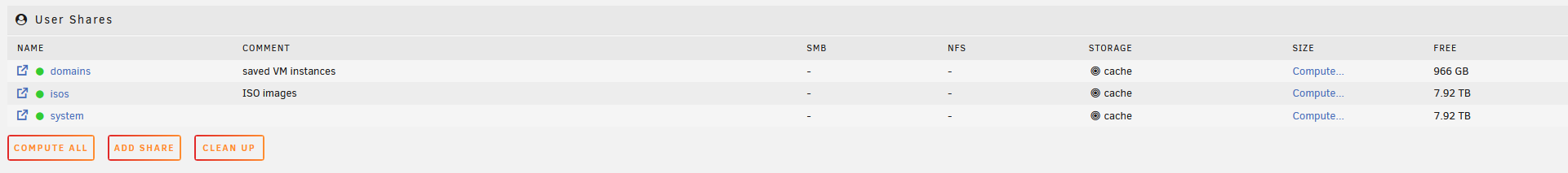

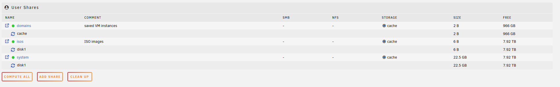

okay vielen dank schon mal , jetzt frage ich mich noch wieso da immernoch die 8tb stehen bei "free" und nicht die 1tb vom raid1 cache pool ?

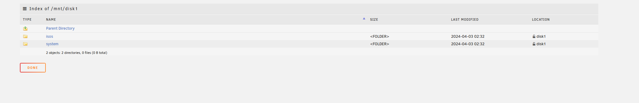

und wenn ich mir die daten vom array (disk1) anschau sind die daten auch noch auf dem array und nicht auf dem cache pool ? muss ich die manuell kopieren bzw verschieben oder wie funktioniert das jetzt (wenn ja wie mach ich das)
von alleine passiert das auch nicht, lies doch bitte oben mal richtig ... der mover macht das ...
und wenn du einfach umstellst auf "cache only" ... macht der mover nichts mehr, jetzt bliebe "von Hand" ...
Beispiel, plugin File Manager installieren, damit kannst du dann die Daten verschieben ...
oder umstellen auf das Thema cache < array und den mover laufen lassen ... geht auch manuell.
auch dies steht in den docs ...

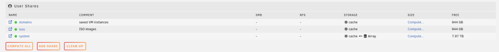

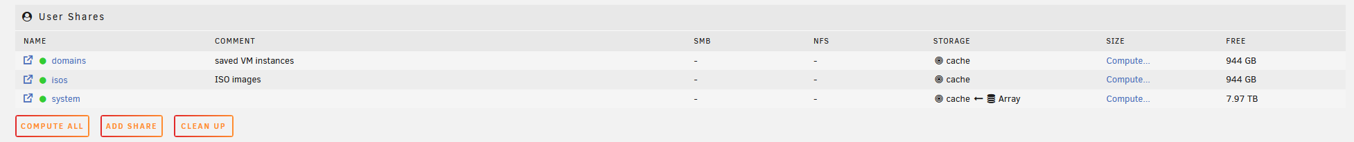

danke , ich hab in den docs geschaut aber der verschiebt halt nicht den system ordner ...
Solltest dir evtl. die deutsche Sprachfile installieren und dann bei den jeweiligen Menüpunkten immer die Texte zu lesen.
Evtl. fällt dir das einfacher.
System ist so eingestellt, dass er alle Daten vom Array in den Cache verschiebt.
Falls also mal der System Ordner mit Dateien auf ner Platte im Array auftaucht, verschiebt der Mover das Zeug dann in den Cache.
Daher is dort das Free auch so groß.
das habe ich manuell gesetzt - wie du ja weiter oben siehst stand vorher system standardmäßig auf array und @alturismo sagt ja auch das man das umstellen soll damit die arrays nicht immer aufgeweckt werden.
Edited by xST4R
Nur so eine Nebenfrage, da Du weiter oben bei Docker gefragt hast, ob das so passt:
Welchen Router verwendest Du? Mindestens bei den Fritzboxen gibt es da was besonderes zu beachten, wenn Du mit Dockern arbeitest.
fritzbox 7530ax , hatte mal einen opnsense router aber das war so schwer zu konfigurieren das ich lieber wieder auf die fritte gegangen bin bevor ich wirklich alles sinnlos öffne
was muss man denn beachten ? @DataCollector
Edited by xST4R
Das Thema macvlan/IPVLAN.
Ist hier im Unterforum "Anleitungen" ganz oben angepinnt
danke euch das hab ich mir gerade mal angeschaut und direkt gemacht , aber wie fix ich denn jetzt das problem das die daten noch auf dem array liegen und nicht auf dem cache ?
Du kannst die Dateien (und verzeichnisse entweder manuell verschieben (mc oder krusader, unbalance oder so), wenn Du weißt, was Du machst oder
Du läßt es vom Mover machen, indem Du ihn so einstellst, das vom Secondary (array) auf primnary (Cache) verschoben werden soll, dann stoppst Du deine laufenden VM und Docker, dann Stoppst Du den VM Dienst und den Docker dienst und wirfst den Mover an. Der nimmst dann alle teile, die im Array liegen (secondary) und movt die dann in den cache (primary).
Wenn der fertig ist, kannst Du Dockjer und VM Dienste wieder starten udn die Dockercontainer und Deine VMs. Fertig.
habe es hinbekommen
