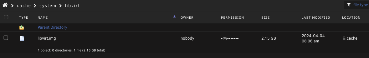

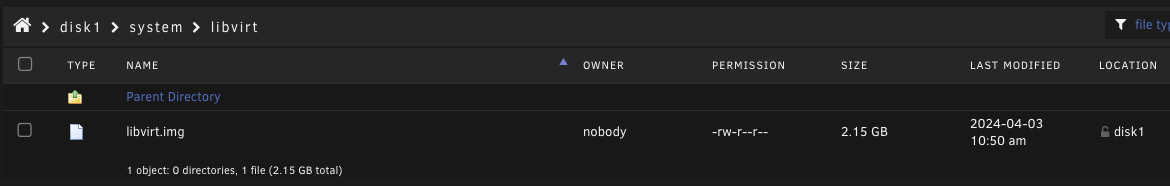

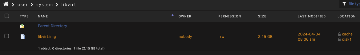

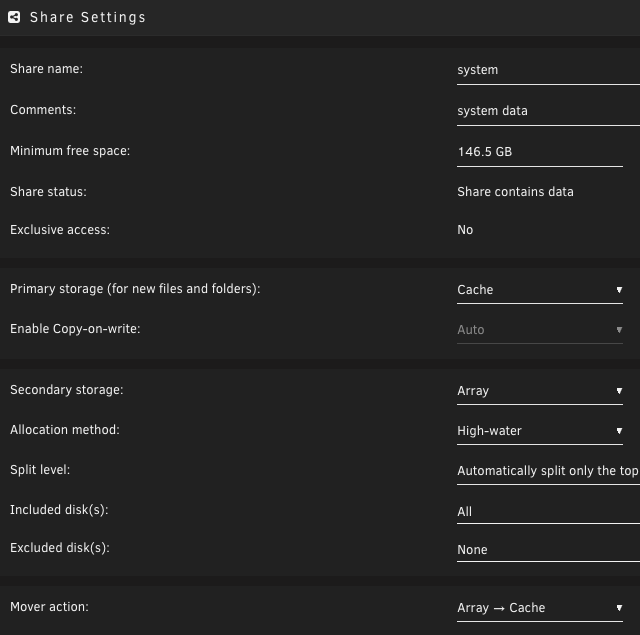

ich habe die Shares auf Array --> Cache stehen.
aber es liegen durch die manuelle mv/cp-Aktion von gestern auch noch Daten auf disk1, d.h. sie liegen jetzt auf cache UND disk1 bzw inkonsistent....
hier der cache:
aber hier die disk:
bzw unter user:
da die Dateien (siehe Datum) nicht identisch sind: kann es sein, dass nach dem mover-Lauf heute nacht etwas passiert was ich nicht möchte, also das die neuen aktuellen cache Daten durch die alten von der disk überschrieben werden?
