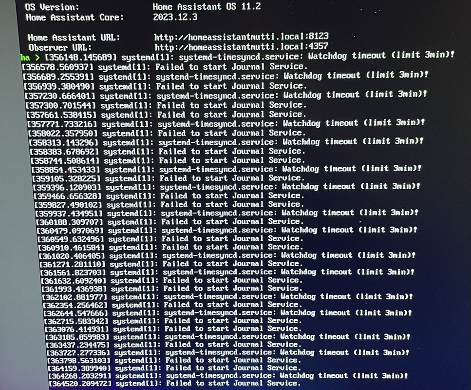

Der Server stürzt regelmäßig aber unbeständig ab (teilweise nach 24h, teilweise erst nach 7 Tagen Laufzeit). Nun bin ich noch relativ neu in dem ganzen Thema und habe mein Problem nicht wirklich ausfindig machen können. Log Dateien von Unraid bekomme ich ja nach einem Hard Reset nichtmehr ausgelesen, soweit ich rausgefunden habe. Die einzigen Logs die ich bekommen habe sind von Home Assistant, diese hänge ich hier an (abfotografiert, ja ich weis.... war froh das ich die noch einsehen konnte und wollte die verschicken :) ).

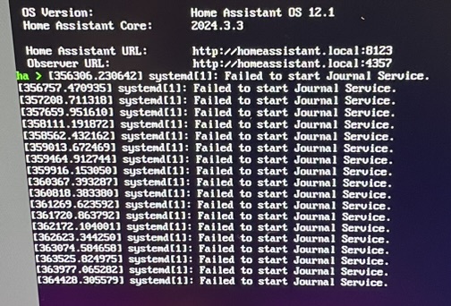

- Die 2 Home Assistant  VMs stürzen mit der Fehlermeldung Failed to Start Journal Service ab und können nicht rebooted werden, oder zeigen nach reboot den selber Fehler erneut.     Der Fehler verschwindet erst nach Hard Reset.

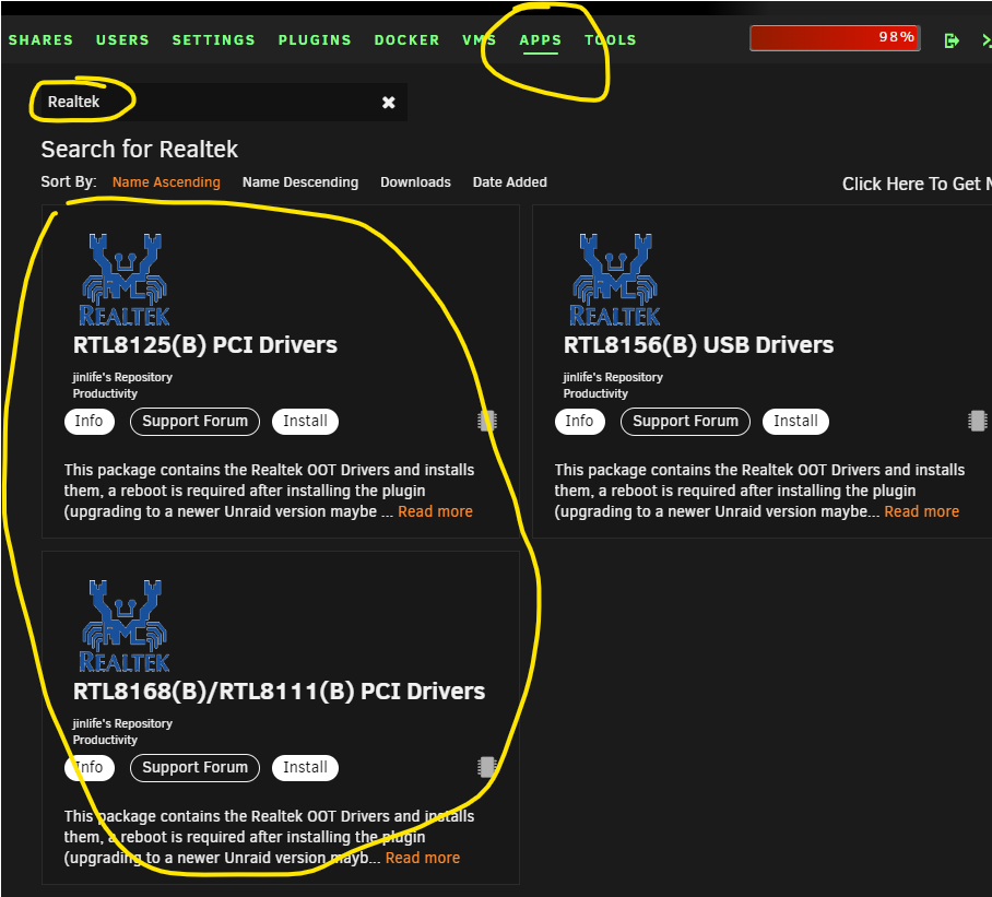

wenn ja, vielleicht mal noch versuchen den realtek Treiber installieren (aus CA App)

Kannst du mir sagen was du mit der (CA APP) meinst? Dann würde ich die Treiber direkt mal installieren.
Das ist die Community Application = das, was man App Store oder so nennen könnte.
Und er meint, wenn eine Realtek-LAN-Karte installiert ist, könnten die dazu passenden Treiber helfen.
1 hour ago, DataCollector said:
Leider ist (für mich) nicht zu erkennen welchen Chipsatz die Karte nutzt.
Bitte mal nachreichen: Realtek, Intel oder noch ein anderer?
Also was ich jetzt rausfinden konnte ist es Realtek RTL8125, diesen Treiber habe ich jetzt einmal installiert und das System rebooted
