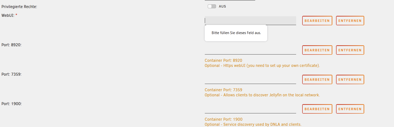

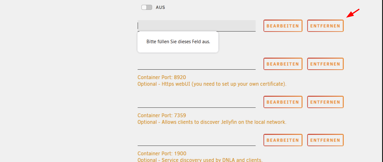

Hmm das klappt leider nicht. So meinst du gell?
Bei jedem Container muss ich immer ein Port angeben.
Während dem Schreiben ist mir die Idee gekommen, das ich das Feld einfach lösche und genauso wieder anlege nur das ich dann kein Port eingeben muss, das hat auch funktioniert.
Muss man das immer so umsäntlich machen oder kann ich da mit einem Trick arbeiten?
Nein, löschen = entfernen ...
löschen, ja, wieder anlegen ... warum ? was ist an "löschen" missverständlich ? ;)
der Docker sollte auch ohne mapping starten, dann ist er halt komplett isoliert und du kannst ihn nur "intern" wieder erreichen, wie auch immer ...

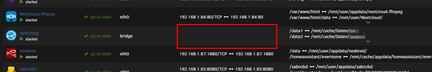

Hier ein Beispiel, Docker alle mappings einfach gelöscht, gestartet, fertig ...
Pulling image: lscr.io/linuxserver/syncthing:latest
IMAGE ID [1539304704]: Pulling from linuxserver/syncthing.
IMAGE ID [3c712efb095a]: Already exists.
IMAGE ID [2298c655b51e]: Already exists.
IMAGE ID [07a92bb0b182]: Already exists.
IMAGE ID [86de3d51c70a]: Already exists.
IMAGE ID [ef1d9ab489a7]: Already exists.
IMAGE ID [3f41ce6263da]: Pulling fs layer. Download complete. Extracting. Pull complete.
IMAGE ID [f13d5abef2df]: Pulling fs layer. Downloading 100% of 10 MB. Verifying Checksum. Download complete. Extracting. Pull complete.
IMAGE ID [85b4a6eeb194]: Pulling fs layer. Downloading 100% of 568 B. Verifying Checksum. Download complete. Extracting. Pull complete.
Status: Downloaded newer image for lscr.io/linuxserver/syncthing:latest
TOTAL DATA PULLED: 10 MB
Command execution
docker run
  -d
  --name='syncthing'
  --net='bridge'
  -e TZ="Europe/Berlin"
  -e HOST_OS="Unraid"
  -e HOST_HOSTNAME="AlsServerII"
  -e HOST_CONTAINERNAME="syncthing"
  -e 'PUID'='99'
  -e 'PGID'='100'
  -e 'UMASK'='022'
  -l net.unraid.docker.webui='http://[IP]:[PORT:8384]'
  -l net.unraid.docker.icon='https://raw.githubusercontent.com/linuxserver/docker-templates/master/linuxserver.io/img/syncthing-logo.png'
  -v '/mnt/cache/Daten/Als/':'/data1':'rw'
  -v '/mnt/cache/Daten/xyz/':'/data2':'rw'
  -v '/mnt/user/appdata/syncthing':'/config':'rw' 'lscr.io/linuxserver/syncthing'
3f038d49e4bcf5ede1210a0233d14deaea4844fc80d29843ba5409ff24c4d1d6
The command finished successfully!
