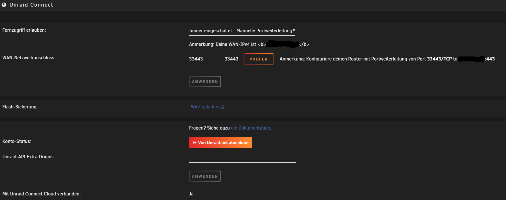

April 4, 20242 yr Hallo liebe Unraid Community, seit längerem habe ich folgendes Problem. Bei mir funktioniert das Unraid Connect Plugin nicht zufriedenstellend. Und zwar ist es nicht möglich den Zugriff von extern zu konfigurieren und generell von extern zuzugreifen, der Zugriff im eigenen LAN ist über Unraid Connect möglich und auch die API-Daten werden korrekt übermittelt. Als blöden Nebeneffekt gibt es auch keine Flashsicherung. Das Plugin habe ich auch schon mehrfach neu installiert und auch den Server nach Deinstallation und installation neugestartet. Der Fehler mit der Konfiguration ist Wie folgt, es ist nicht möglich auf den "Prüfen" und "Anwenden" Button zu drücken bzw. es erfolgt keine Rückmeldung. Auch bei einer Auswahl von anderen Fernzugriffsmethoden. Was auch komisch ist, dass die WAN IP in den HTML-Anführungszeichen aufgeführt ist. Vielen Dank im Voraus für die Hilfe
April 4, 20242 yr Solution Versuche mal folgendes, in der GUI die Sprache auf Englisch stellen. Edited April 4, 20242 yr by Quarkmax
April 4, 20242 yr Author Vielen Dank, das war der Fehler. Ich konnte alles problemlos einrichten. Ich hätte nicht gedacht, dass die Sprache das Problem verursacht.
April 5, 20242 yr 6 hours ago, JaniPlayer said: Ich hätte nicht gedacht, dass die Sprache das Problem verursacht. Du bist/warst noch auf Unraid 6.12.8? 6.12.10 behebt das.
April 5, 20242 yr Author 5 hours ago, hawihoney said: Du bist/warst noch auf Unraid 6.12.8? 6.12.10 behebt das. Hallo, ich war schon auf 6.12.10. Erst durch das umstellen von Deutsch auf Englisch war es möglich Einstellungen unter Unraid Connect zu tätigen. Auch eine Neuinstallation/Update des Sprachpaketes löst weiterhin das Problem aus. Anscheinend ist es auch so, dass in Deutsch keine Flash-Sicherungen durchgeführt werden, weil nach der Umstellung auf Englisch die Sicherungen angezeigt hat, nicht auf dem aktuellsten Stand zu sein.
