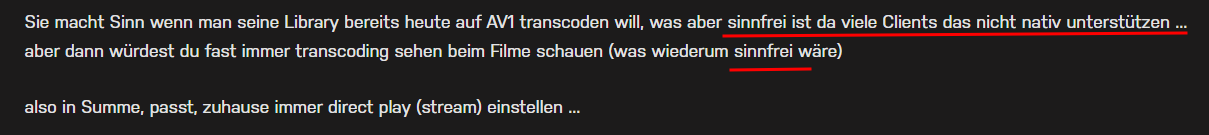

Sie kann AV1, was aber aktuell weder unterstützt wird noch Sinn macht für den usecase Plex ...
Sie macht Sinn wenn man seine Library bereits heute auf AV1 transcoden will, was aber sinnfrei ist da viele Clients das nicht nativ unterstützen ...
aber dann würdest du fast immer transcoding sehen beim Filme schauen (was wiederum sinnfrei wäre)
also in Summe, passt, zuhause immer direct play (stream) einstellen ...
