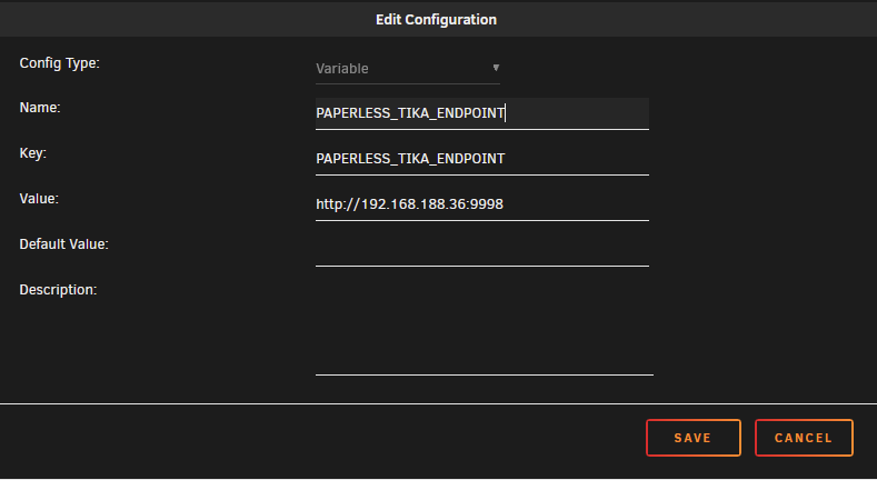

Hier die beiden "Erweiterungen" (hier war ja nicht viel einzustellen):

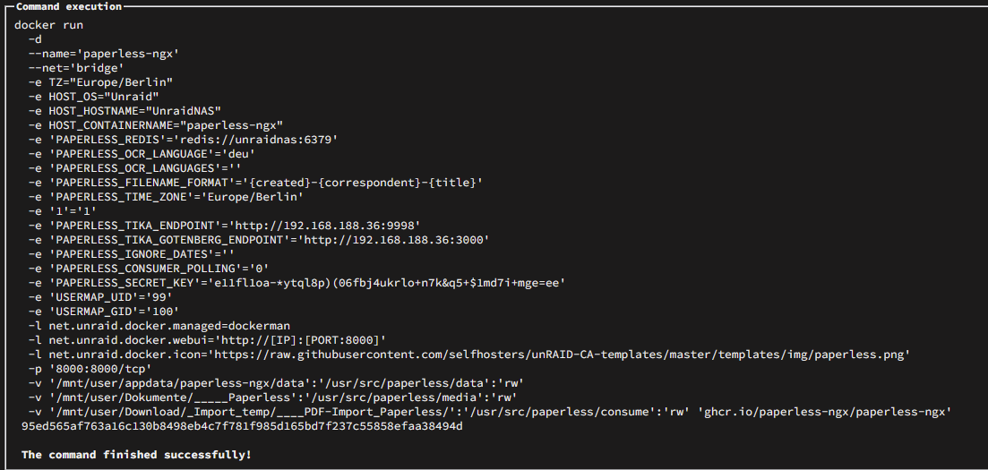

Im Paperless-Docker steht folgendes:

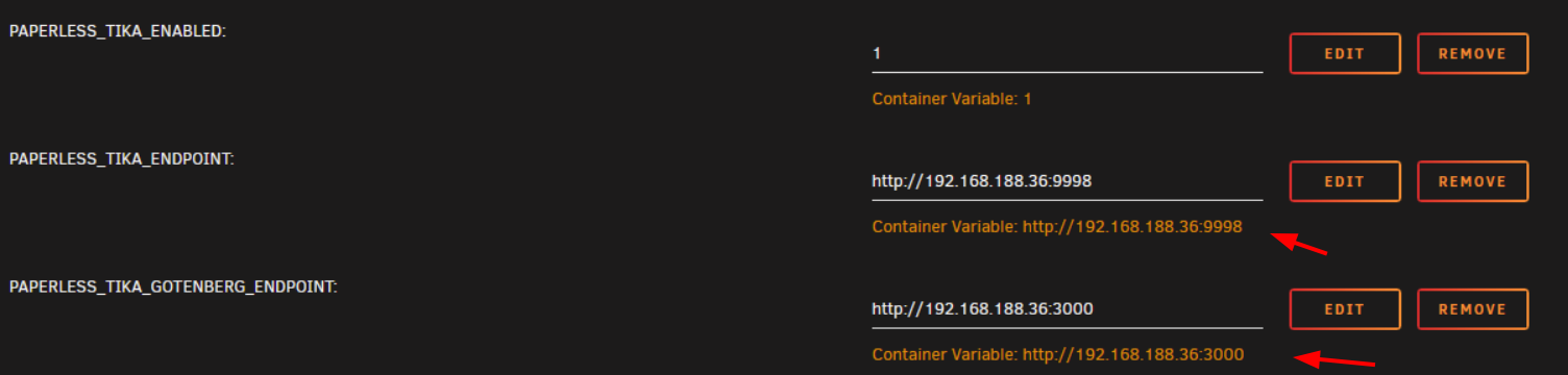

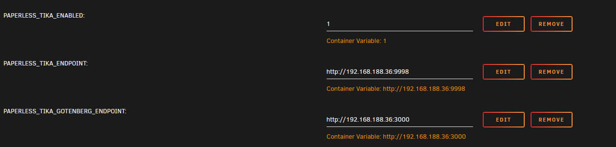

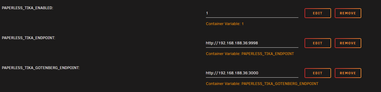

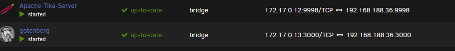

Nach den Änderungen mit folgenden Daten bleibt der Fehler weiterhin:
Die beiden Docker Tika und Gotenberg starten vor Paperless.  Auch eine Änderung der IP-Adresse in "localhost" oder "Unraid-Name" war nicht erfolgreich.
Offensichtlich arbeiten die Docker nicht zusammen.

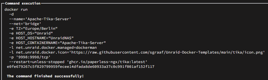

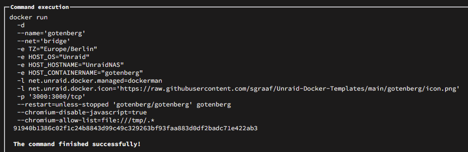

zeig mal bitte den docker run von allen 3 Dockers ... und ja, der Key hatte gefehlt (da hattest du die Adresse drin), sprich, Fehler gefunden ...
und localhost kann natürlich nicht gehen ... läuft ja nicht im gleichen Docker ... oder ? ;)
Vielen Dank !

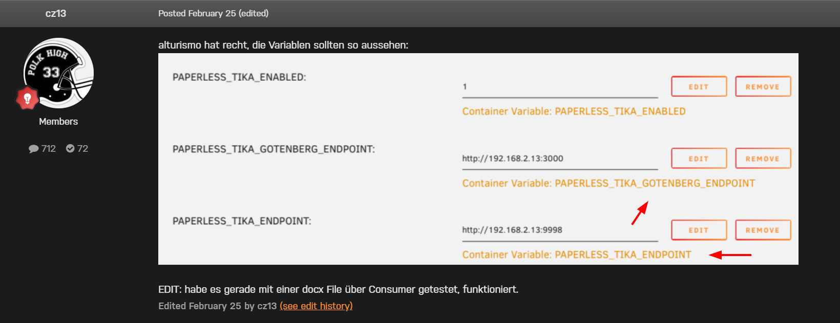

Die Variable 1=1 ist falsch siehe verlinkten Beitrag oben. Die muss
PAPERLESS_TIKA_ENABLED heißen und den Wert 1 haben.
