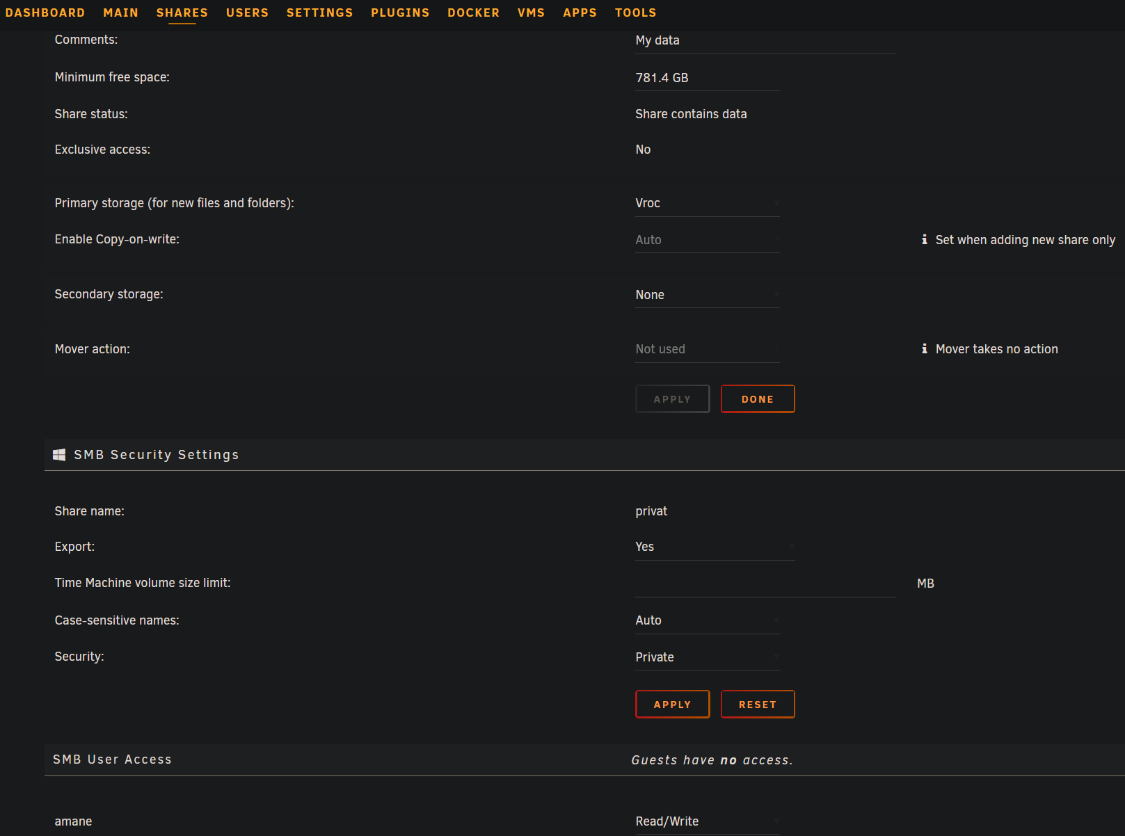

Hallo
Achtung, root wird niemals funktionieren!
Einmal wie erwähnt einen Benutzer erstellen (hier im Beispiel amane) und diesen auf dem SMB Share richtig konfigurieren:
