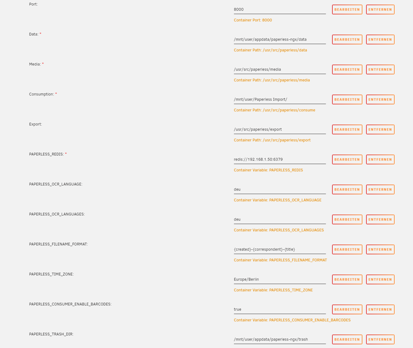

Mein erster Fehler, den ich eben gesehen habe, war, dass ich das media Verzeichnis nicht in ein Verzeichnis auf unraid verlinkt habe, sondern offensichtlich im Docker belassen habe?!
Aber selbst als ich den media Pfad eben nach /mnt/user/appdata/paperless-ngx/media verlinkt habe, wurde das pdf zwar dort abgelegt, aber der Error oben kam immer noch.

Ich vermute grob das dein media pfad "/usr/src/paperless/media" die Daten nicht speichern konnte, der Datenbank Eintrag dafür jedoch gemacht wurde. Vorher und jetzt, nach dem nachträglichen ändern des Pfades sind die Pfade in der Datenbank falsch hinderlegt.
Die ganzen Paperless python-skripte die dann wahrscheinlich auf die Pfade, die falsch sind in der DB laufen, schlagen dann fehl.
Ich Empfehle neu installation, mit den richtigen Pfaden und dabei ist zu achten, dass der "data" Ordner gelöscht wird, dort befindet sich bestimmt das sqlite Datenbank file, die die aktuell falschen Pfade beinhalten.

Also ich bin mir nicht sicher ob die Files schon weg sind, kannst du mittels Konsole im Container nachschauen gehen?
Die orangen Pfade (Container Path) oben im Bild, sollten abgesucht werden.. falls die dort noch liegen, kann man diese retten.

die waren im RAM ... da es den Pfad nicht gibt ... sprich, einmal neu bitte

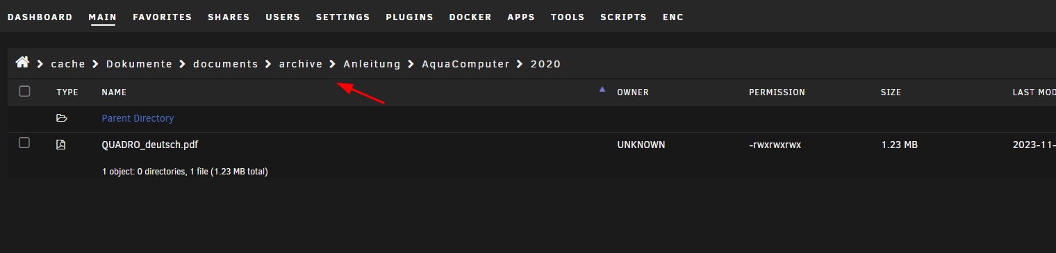

in dem Fall hattest du ja nie externen Zugriff auf die Dokumente ... wenn du die persistent hast, dann siehst du diese ja auch "extern"
Beispiel ...
