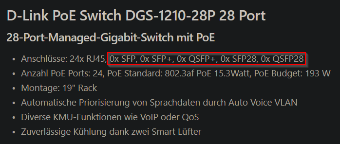

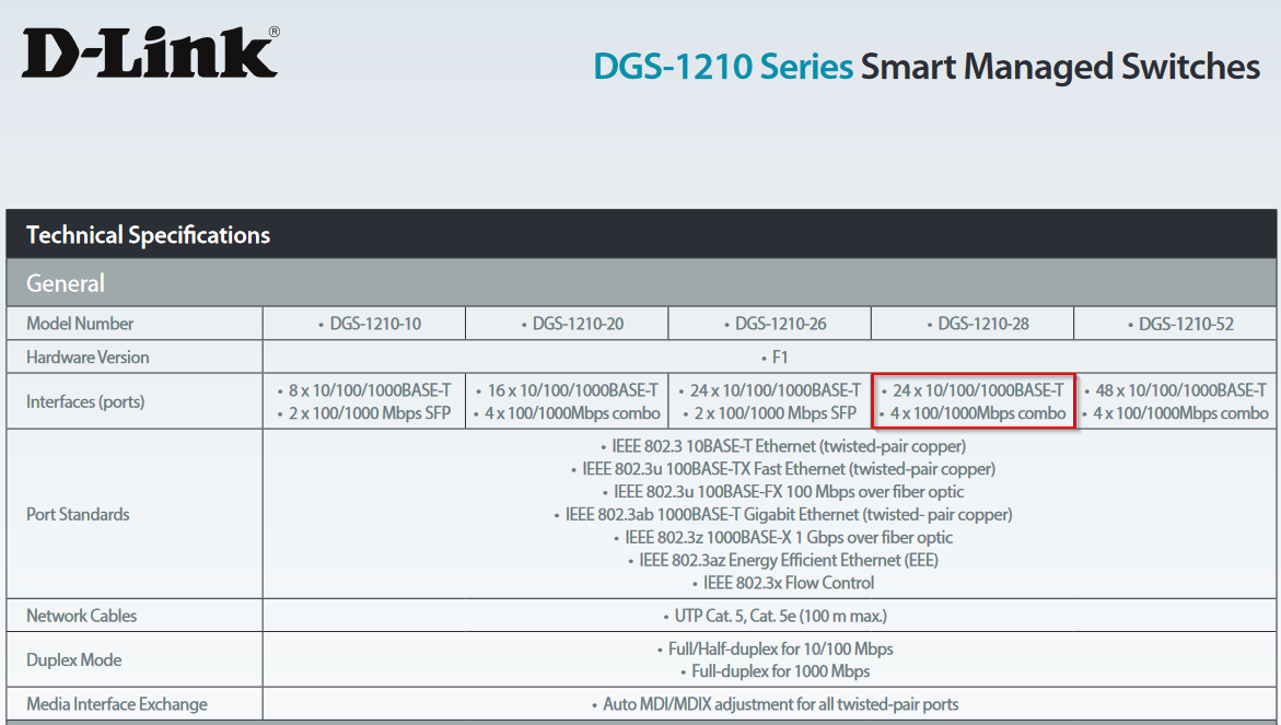

Aus dem Datenblatt geht etwa das gleiche hervor, ich finde nichts über diese SFP+ Ports.. dass kann doch nicht sein.. 😅grafik.thumb.png.f9716f2ec794542bc228a184f13eeea7.png
Wie lautet die genaue Bezeichnung des Switche, also was hinter 28 steht, gibt einige Typen (/E,P,MP).. Ist aber vermutlich SFP nicht SFP+ - soviel zum Router..
Die Karte kann SFP+ (10Gbit) - ok

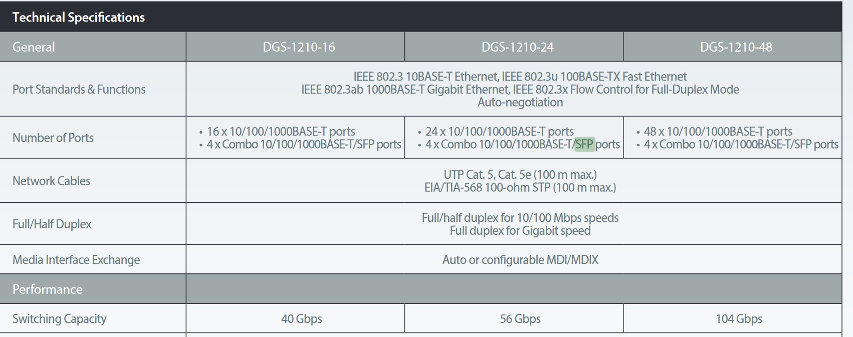

Bei mir steht folgendes im Datenblatt. Die SFP+ Ports reagieren aber darauf, wenn ich ein Kabel von Port 25 auf 26 einsetze (Brücke)
Mehr ist nicht vorhanden: DGS-1210-28 Gigabit Ethernet Switch direkt aus WebGui.

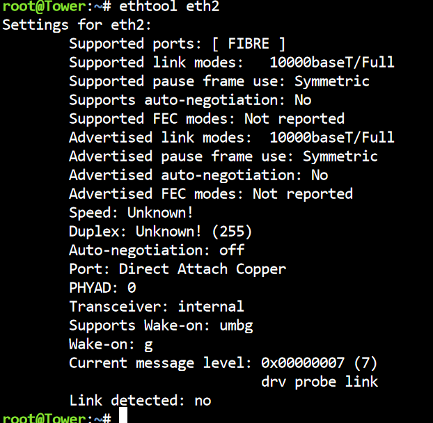

Dabei kommt das raus
Wenn ich mal eth2 auslese, bekomme ich folgendes raus:
1000 wird scheinbar nicht unterstützt. Am Windows PC konnte ich die Einstellung aber vornehmen. Ggfs. ist der Treiber nicht ausreichend? (Davon habe ich halt keine Ahung) AppStore habe ich auch schonmal durchsucht, ohne Erfolg.

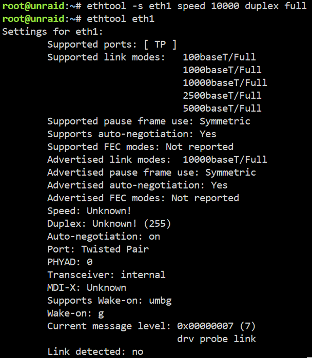

ja bei mir siehts so aus zum vergleich:
Ja da weiss ich langsam auch nicht mehr weiter.. sry
Hast du denn die gleiche Netzwerkkarte wie ich?
Nein das nicht, das was du siehst ist ein onboard 10G Ethernet (RJ45) Anschluss auf dem Mainboard.
