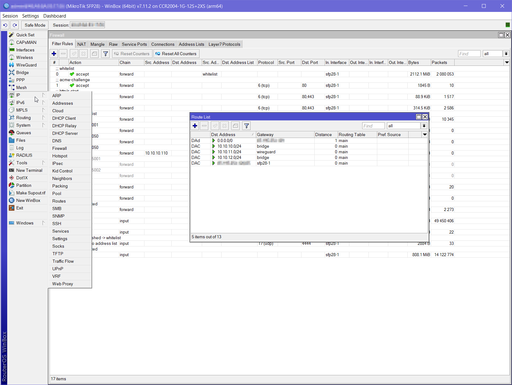

Meine FritzBox ist auf dem Müll hatte vor zwei Jahren eine, dass man kein Gateway definieren kann hätte ich nicht gedacht,
auch kein gebastel mit (wenn IP 10.10.11.1/32 -> 10.10.10.1)?😅
Bin jetzt bei MicroTik und würde nicht mehr wechseln, so viele Möglichkeiten..

...slightly off-topic @Amane .. Du hast doch ins Spiel gebracht, dass es mit ner Fritz gehen sollte...klar, dass es mit nem richtigen Router, wie nem MT und RouterOS geht.
